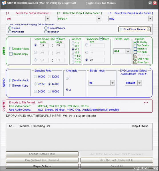

      j'avais le meme probleme j'ai égaré mon cd sans meme l'avoir tester ... étant donné qu'il y a un fichier d'exemple dans l'auvisio DC 369 Ro , j'ai regarder ses informations pour en déduire l'encodage approprié , la solution est donc :
      Vidéo : 610 Kbps , 20 fps , 224*176(4:3), Xvid mpeg4
      Audio : 96 Kbps, 44100 hz, 2 channels, MP2
      télécharger SUPER l'encodeur https://www.clubic.com/telecharger-fiche19891-super.html
      rapprocher vous de ces parametres ( pour le débit vidéo je met 624 ca passe tout a fait )

      désolé je suis pas revenu sur le forum entre temps, bon tout d'abord je tiens a signaler que le son ce décale légèrement dans le temps surtout si le fichier est long , et je pense que cela viens du débit vidéo qui ne correspond pas exactement au débit du fichier d'origine , pour ce qui est de la config exacte du programme , je donne ici une image
      http://www.imageshotel.org/images/holduspokus/configpourauvisio.png
      c'est tout ce que je peux faire pour l'instant je tenterai bien de trouver comment eviter le décalage mais étant donner que j'y lis surtout des reportages ca ne gène pas vraiment ...
    2. holduspokus
      petite précision , a la place de MPEG-4 mettre directement Xvid , ou bien le préciser dans la fenetre qui s'ouvre a ce moment là....
