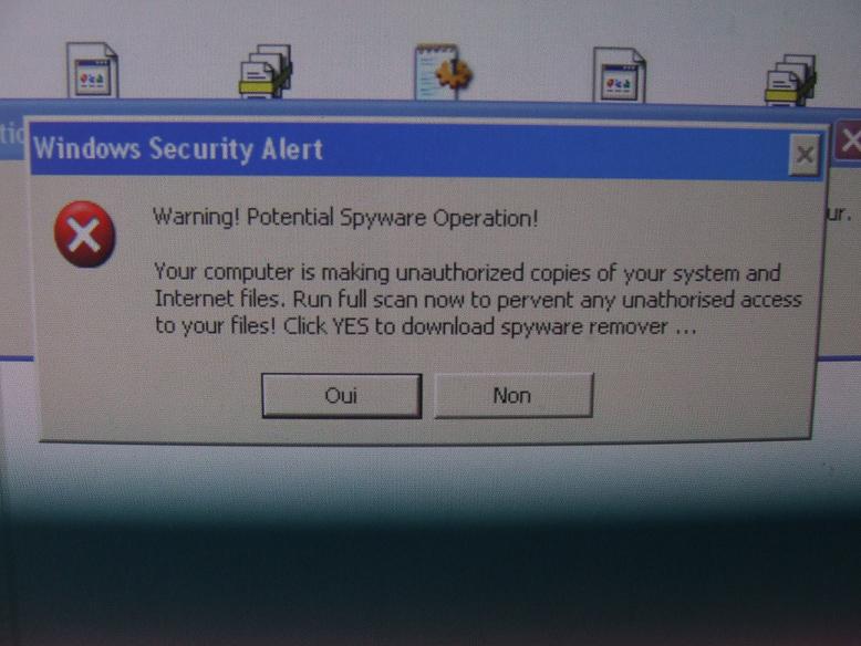

J'ai un 2ième PC bureau chez moi qui me pose un problème.
Quand il est allumé, il est impossible par exemple de faire un clic droit dans le bureau pour changer l'écran de fond. Il m'indique :
"Cette opération a été annulée en raison de restriction en vigueur sur cet ordinateur. Contactez vous administrateur système".
De même pour changer l'heure et autre.
Je ne peux quasiment rien faire dessus. Dès que je lui demande de trop (ouvrir un logiciel ou autre), il bloque ...
Autre chose, l'icone "Panneau de Configuration" a disparu ! Je pense à un virus ...
J'ai essayé plusieurs antivirus et autre mais toujours ce problème.
Et pour finir, j'ai aussi un message d'erreur en Anglais ... :pas-content: :compression:
[img]http://up.autotitre.com/6cba1cf757.jpg[/img]
Si quelqu'un a eu idée ... Sinon il fonctionne très bien en mode sans echec mais en mode "normal", tout est assez lent, bug pour un rien et quelques sites internet indisposible.

  1. Hum déja, ton message d'erreur ne provient pas de Windows, en clair ton problème pue le virus à 200km à la ronde :|
    Si tu peux, va sur le site de BitDefender ou autre et fais un scan antivirus en ligne, si ton accès internet est bloqué, assure toi que ton autre pc est bien protégé contre les virus, et mets le disque dur du pc infecté dans l'autre, "propre", et fais un scan antivirus.

            1. Pas de soucis, rien qu'à voir l'image .....
              Rien de méchant, mais surtout ne pas accepter de télécharger quoi que ce soit
