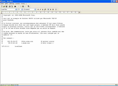

j'ai bien fais ce que tu ma dit toujours le meme message quand je fait restore ms host files :
" ERROR canot create file C\:windows\systeme32\DRIVER\ETC\HOST"

bon, il va falloir modifier ton fichier host, il est corrompu,
telecharge ça
http://siri.urz.free.fr/Softs/RHosts.exe
et va voir ici comment te recreer un fichier host propre
https://leblogdeclaude.blogspot.com/2007/04/informatique-diter-son-fichier-host.html
ne l'ayant jamais fait, je vais regarder de pres ce qui est dit
telecharge ça
essaies la manip sur le lien que je t'ai donné
pour recreer un host
Clic droit sur le bureau à un emplacement vide !> Nouveau > Raccourci
Dans le champ "Emplacement" (ou "Cible"), coller ceci (tel quelle!)
"C:\Program Files\Windows NT\Accessoires\wordpad.exe" "C:\WINDOWS\system32\drivers\etc\hosts"
Donnez ensuite le nom; Host ou Editer mon Host
En cliquant sur le raccourcis , vous obtenez ceci:
https://1.bp.blogspot.com/_XBAObRlILac/Rhi8sUb4UYI/AAAAAAAAAS0/iGwColi3i_c/s400/Zans_titre.jpg
