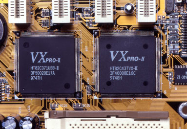

non c'est pas une carte noire, c'est un carré noire , comme sa http://www.funkygoods.com/mb/m559/m559_02.jpg ecrit sur lui CHIPESTPCI.+ quelque chiffre et letrre + USB ecrit sur lui aussi, a coté de ces carré noir il ya 4 PCI blanc. c'est tout, ma carte mere est comme selui la, on forme est place des objet, mais ce qui est ecrit dans les chipest est different: www.funkygoods.com/mb/m559/m559.htm

ContributeurSalut
En fait, je pense plutôt que la carte-mère était prête à recevoir une carte PCI USB mais il était rare que les cartes de cette époque soient équipées de l'USB de série.
