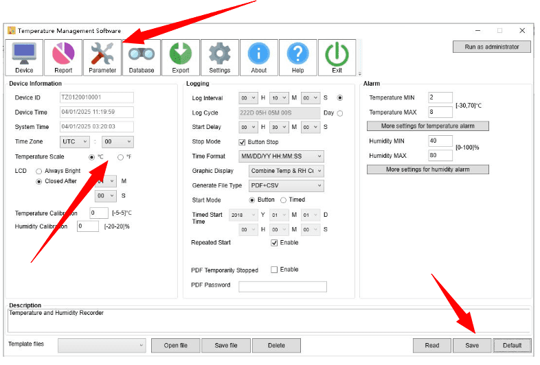

            Le choix Farenheit/Celcius se fait dans les paramètres.
            extrait notice ( malheureusement en anglais) page :12
            Ne pas oublier de sauver (save) avant de sortir (exit)

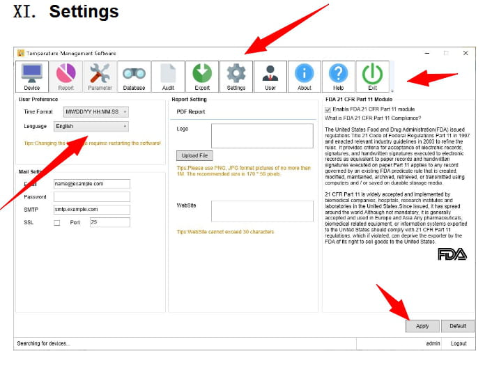

            La langue sur le logiciel peut se changer.
            extrait page 32
            une fois le langue mise sur français (French) cliquer sur Appliquer (Apply) puis sur Sortie (Exit)  et redémarrer le logiciel.

              je vous ai indiqué au message#7, 2ème capture "Settings", que l'on peut changer la langue.

              Voir au message#7, 1er capture pour changer les °F en °C
