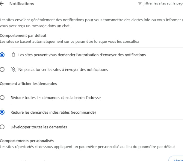

              Je préfèrerai faire votre première proposition et ne pas réinitialiser l'appli google chrome .Je suis allée sur mon PC dans les paramètres de chrome puis confidentialité et sécurité puis paramètres des sites puis notifications. Sur cette dernière fenêtre ci dessous que dois je cocher?  Ne pas autoriser les sites à envoyer des notifications? Si oui ça veut dire que sur mon téléphone je ne recevrais plus aucune notifications, ex banque, doctolib , facebook etc...Qu'est ce que ça change au juste. Merci à vous

                pas trouvé "Gérer par l'application" : faut-il que je décoche "les sites peuvent vous demander l'autorisation" et que je coche "ne pas autoriser les sites a envoyer des notifications"?

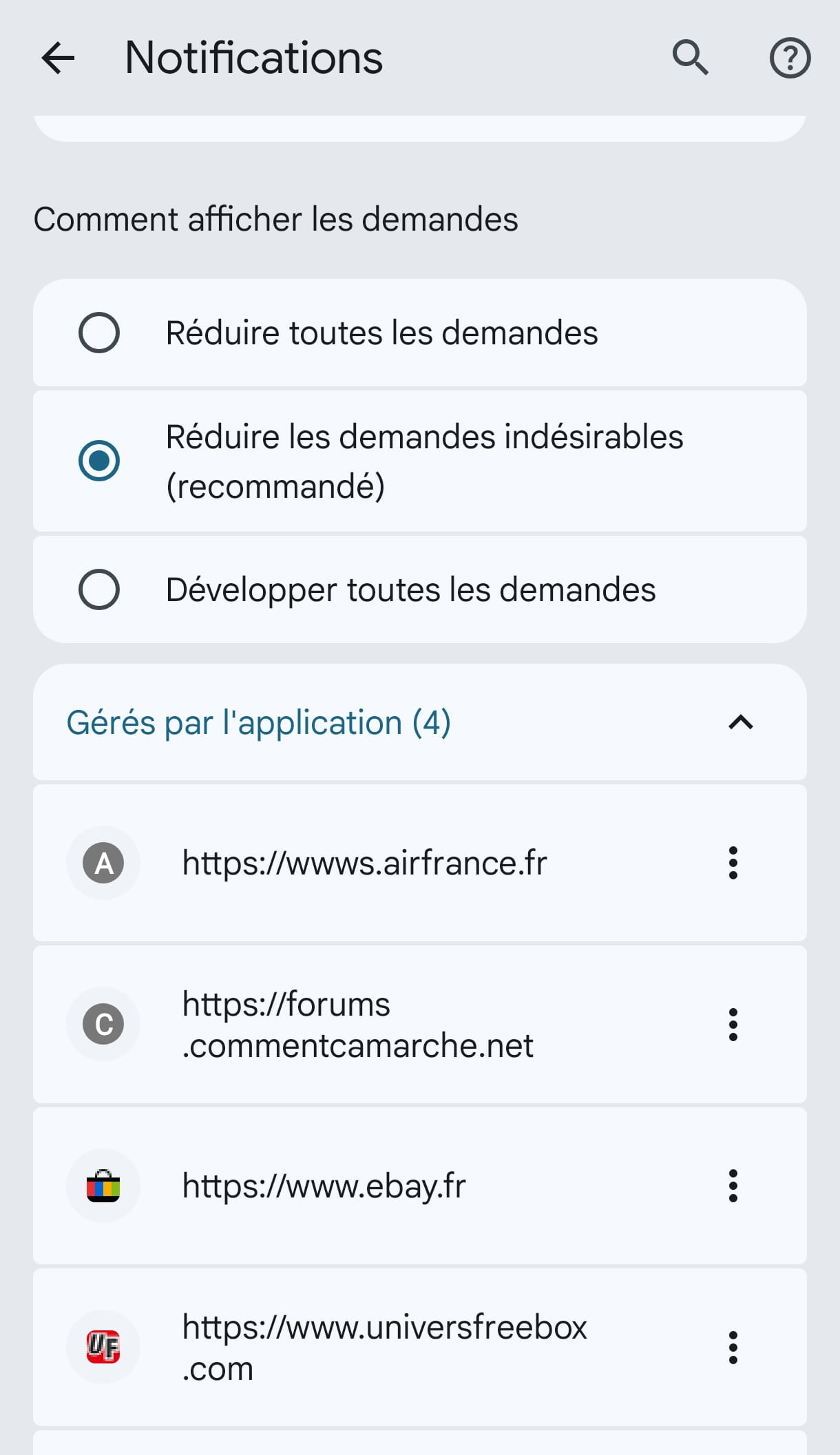

                  Vous n'êtes pas allé au bon endroit il faut passer par paramètres de sites puis notifications et vous verrez  "gérer par application" voir ci-dessous la capture d'écran que j'ai faite sur mon téléphone:
                    Sur chrome dans paramètres notifications je n'ai pas "gérés par l'application"
                    j'ai ceci :

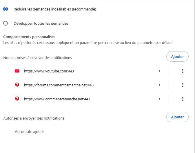

                     gérés par l"application ? c'est à dire par chrome? ce qui revient à bloquer les notifs des sites? sur l'image ci-dessus aucun site n'a d'autorisation donc je ne devrais pas pouvoir donner des autorisations par erreur. Les 3 sites qui figurent non autorisés ce sont les sites en cours d'utilisation? j'ai pas youtube ouvert.
                    Que fais-je?
                      Le problème ne vient donc pas des notification dans Chrome, ces notifications viennent probablement d'une application gratuite que vous avez installé.
