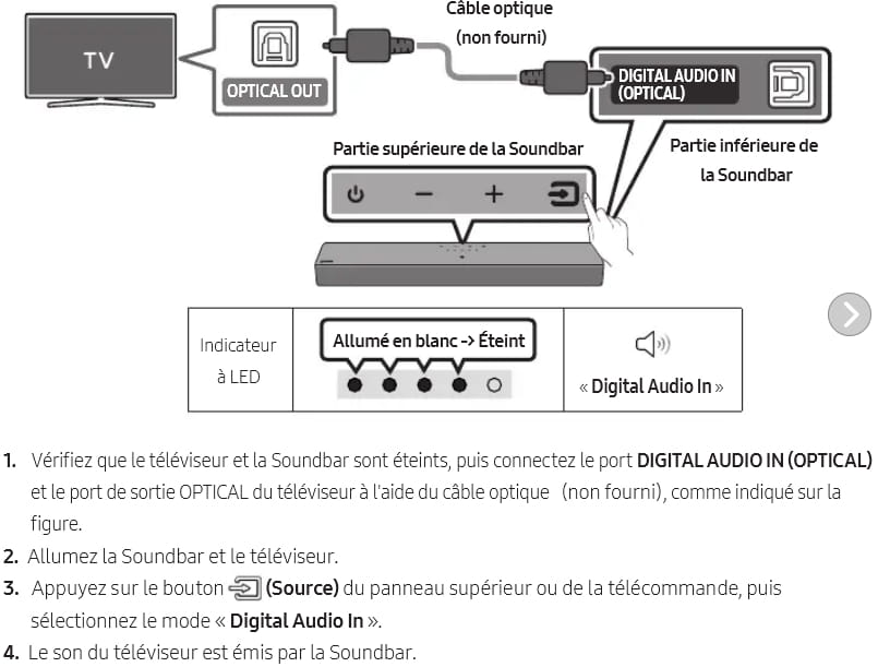

  7. baladur13 Messages postés 47390 Date d'inscription   Statut Modérateur Dernière intervention   14 407
    Le souci est probablement là
    Extrait de la notice page 48 du pdf (12 français)
    Voir aussi page 57  et 62 du pdf  (21 et 26 français).
