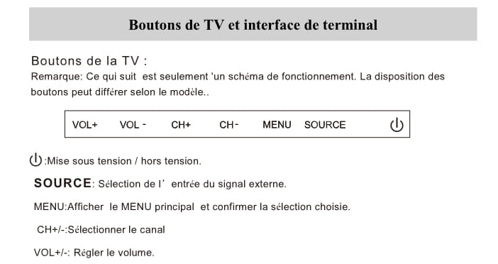

  3. baladur13 Mensajes publicados 47326 Fecha de registro   Estado Moderador Última intervención   14 390
    Confirmación, pulsar el botón de menú después de haber seleccionado una acción válida confirma esa elección, por lo que es el equivalente a un OK..
    Extracto de la nota (página 235)
    La nota: https://smarttech-tv.oss-cn-hongkong.aliyuncs.com/product/4K_NETFLIX_43F3/File_Download/Instruction_Manual.pdf
    Para todos los fines útiles, se puede encontrar un control remoto compatible:
