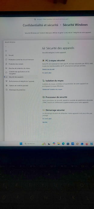

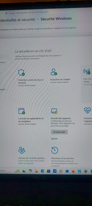

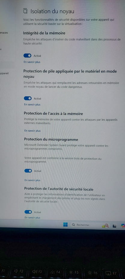

Lors de l'installation d'un nouveau pc, et juste après l'installation, j'ai voulu consulter le " mode sans échec " sous W11 familiale
Je pense avoir effectué une erreur de manipulation, car depuis, dans la section " sécurité des appareils "
J'ai réinstaller W11, mais je n'ai constaté aucun changement.
Pour autant, je n'ai rencontrè aucune difficulté pour démarrer le pc ou l'utiliser. Mais le pc n'a à peine une semaine, et je pense que pour l'avenir, il est préférable qu'il soit configuré comme il se doit.

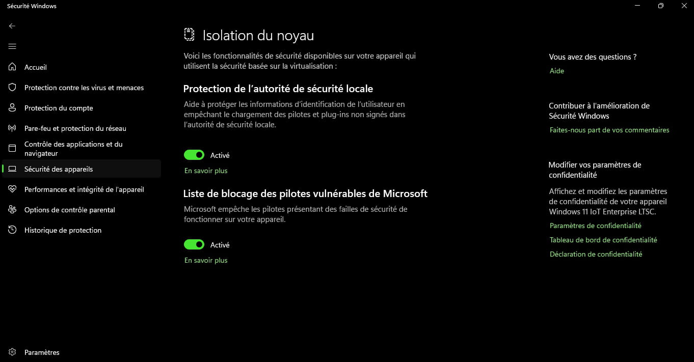

    Faire un clic Sécurité des appareils, sur Détails sur l'isolation du noyau
    1. Bonjour Kori-Kori,
      merci pour ta prompte réponse !

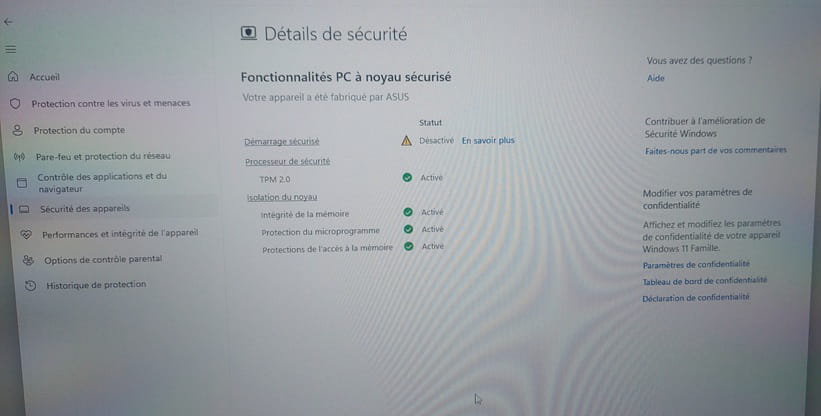

      voici ce qu'il y a dans le détail de l'isolation du noyau:
      le démarrage sécurisé est désactivé.
      et il m'est impossible de l'activer dans le Bios...

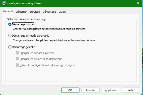

  2. Juste pour voir :
    Dans "Exécuter" taper msconfig, ok
    1. ok, et ensuite...
    2. @Kori-Kori
      j'ai la même chose.
      et dans le Bios, le TPM 2.0 est déjà activé.
  3. Le secure boot a l'air inactif sur la photo.
    1. oui, il est inactif, et en gris. Il est donc impossible d e l'activer
      Concernant le TPM 2.0, rectification... je regarde et je reviens

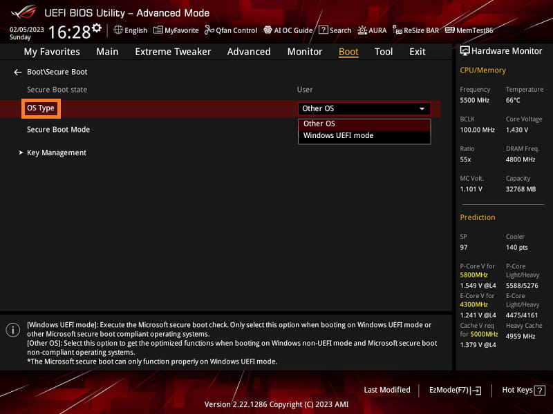

    2. @erwan01

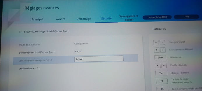

      voici le Bios, différent par rapport à celui affiché par Malekal..
      cependant, je ne trouve pas tout à fait les mêmes infos que sur le sien.
  4. Réglages avancés ?
    Essayer de trouver un onglet secure boot
    Manipuler avec précautions, ne rien modifier sans être certain.
    1. le secure boot est aussi grisé, impossible de le modifier...

    2. @erwan01
      Vérifier mauvais paramétrage du Bios bien que peu probable sur un PC neuf.
      https://www.asus.com/fr/support/faq/1049829/
      Un seul matériel ou logiciel non compatible suffit à désactiver, en l'absence d'installation de ces derniers il peut arriver qu'un pilote ne soit pas compatible et que le fabricant ne l'ait pas mis à jour.
      Dans le cas contraire comme dans celui de l'éventualité que le PC embarquerait les anciens certificats de sécurité du démarrage sécurisé échus au printemps 2026, vérifier que toutes les mises à jour Windows Update ont été faites.
    3. @brucine
      Bonjour Brucine,
      Merci pour votre commentaire.
      Après vérification selon le lien fourni, le secure boot est désactivé !
      Ceci étant, comme il ne me semble pas possible de le changer, j'espère qu'à l'avenir microsoft ne va pas me causer de problèmes...
    4. @erwan01
      Bonne nouvelle !
      tout d'abord, la présentation du Bios par Malekal, n 'est pas la même que celle que j'ai sur ce nouveau pc.
      Je pense que sur ce lien fourni, il s'agit du Bios de la version Pro, mais c'est à confirmer.
      Toujours est-il que les instructions dans ce lien n'ont rien apporté de plus.
      Par contre, je suis allé dans le Bios, ensuite F7, et en dessous de sécure boot, toujours inactif, il y a une ligne pour des " clés "
      J'ai rechargé ces clés, et par la suite, tout est redevenu normal !
      Voilà pour les nouvelles du jour.

    5. @erwan01
      J'ai pris les captures d'écran que j'ai trouvées sur le lien en <14> et qui peuvent en effet ne pas recouvrir la réalité de tous les Bios Asus.
      J'y avais aussi subodoré la question des certificats de sécurité (que j'avais évoquée pour Windows) mais il est bien sûr clair qu'ils doivent être activés dans le Bios, où il sont présents à Key Management dans le menu y compris dans la capture en question mais où je ne les avais pas évoqués parce qu'il est a priori absurde qu'ils ne le soient pas sur un PC neuf.
