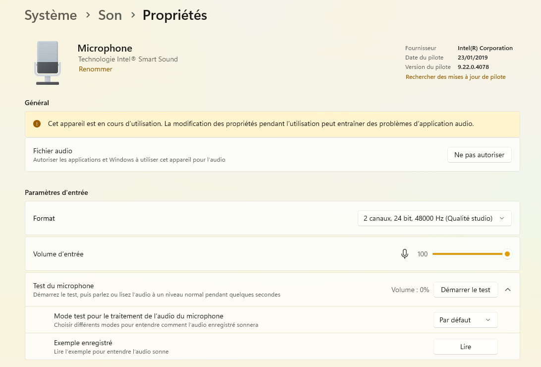

    Quise probar mi micrófono: una pequeña novedad que no tenía en los últimos días. Cuando intento hacer la prueba desde los ajustes, aparece el icono del micrófono en mi barra inferior. Eso no ocurría antes. En cambio, es imposible probar. Adjunté una captura de pantalla

      1. Didi64_549 Mensajes publicados 2894 Fecha de registro   Estado Miembro Última intervención   > HamsterSilencieux64 Mensajes publicados 6 Fecha de registro   Estado Miembro Última intervención
        Re,
        En la captura de pantalla dada, hay un mensaje que menciona:
        este dispositivo está en uso y durante el uso puede provocar problemas de audio.
        Así que sí, hay una aplicación en uso, por lo que el micrófono parece funcionar.
      2. HamsterSilencieux64 Mensajes publicados 6 Fecha de registro   Estado Miembro Última intervención   > Didi64_549 Mensajes publicados 2894 Fecha de registro   Estado Miembro Última intervención
        Re, ninguna aplicación usa el micrófono, ya lo verifiqué todo
      3. Didi64_549 Mensajes publicados 2894 Fecha de registro   Estado Miembro Última intervención   > HamsterSilencieux64 Mensajes publicados 6 Fecha de registro   Estado Miembro Última intervención
        Re,
        Entonces, el piloto de audio Intel Smart Sound es muy probablemente incompatible y probablemente también está corrupto.
        Por eso el Sistema piensa que el micrófono está ocupado y por lo tanto no puedes usarlo.
        El mensaje de todos modos confirma un problema de controlador y si en el administrador de dispositivos ves un triángulo amarillo con un controlador que data de 2021 o incluso la versión 10.26.100.1, se han vuelto problemáticos para el uso del micrófono.
        El controlador que te propuse instalar en Sis, debes encontrarlo absolutamente en el sitio Thomson.
