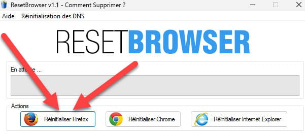

      1. bazfile Messages postés 58537 Date d'inscription   Statut Modérateur Dernière intervention   20 288 > yopaille Messages postés 6 Date d'inscription   Statut Membre Dernière intervention
        @yopaille StatutMembre .
        Télécharge ResetBrowser ouvre-le via un clique droit et choisi ouvrir en tant qu'administrateur puis clique sur Réinitialiser Firefox :
        Attendre que la réinitialisation soit terminée et lancer Firefox.
  7. yopaille Messages postés 6 Date d'inscription   Statut Membre Dernière intervention
    @bazfile StatutModérateur, Contributeur sécurité,
    Merci pour ton aide j'ai réussi a le réparer ! :)
