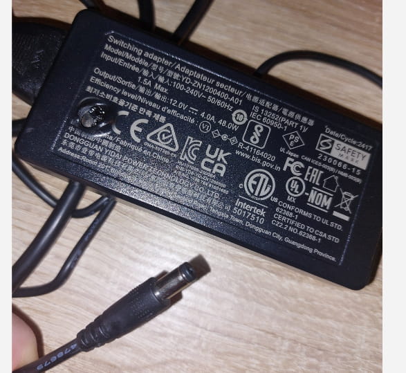

besoin encore de conseil , je recherche une nouvelle alim d'écran ktc de qualita mais j'y connais rien voici celle d'origine hs avec ces caractéristique mais cette fois je voudrais prendre une marque connue genre acer samsung toshiba lg et éviter les camelote chinoise de ktc et autre...

  1. steph810 Messages postés 1865 Date d'inscription   Statut Membre Dernière intervention   152
    aux vu du modèle vous avez besoin d'une:
    alim externe 12V 4A 5.5*2.1
    ou chercher aussi
    Alim externe 12 V 4 A (jack 5,5 × 2,1 mm)

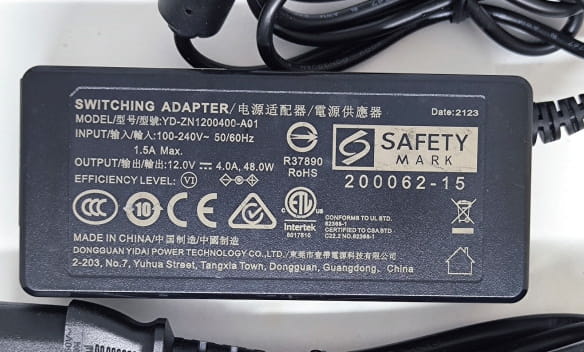

    2. steph810 Messages postés 1865 Date d'inscription   Statut Membre Dernière intervention   152 > Clarckos Messages postés 10081 Date d'inscription   Statut Contributeur Dernière intervention
      Non mais image avec la ref:
      YD-ZN1200400-A01
      Apparait dans une datasheet msi
      ca serai une alimentation de moniteur
      https://device.report/dongguan-yidai-power-technology/yd-zn1200400-a01
      Le diamètre est généralement standard 2.1 mais il peut le mesurerr pour etre sur.
      vu ici aussi.
      Pour le lien uniquement informationnel pour achat je ne connait pas.
      https://www.ipc-computer.fr/pieces-detachees/chargeurs/chargeur-25.tm3md.001-80253443

    5. steph810 Messages postés 1865 Date d'inscription   Statut Membre Dernière intervention   152 > baba-baston Messages postés 245 Date d'inscription   Statut Membre Dernière intervention
      Votre modèle est le meme qu'un original livré avec les ecran MSI ou Acer alors oui MADE in CHINA.
