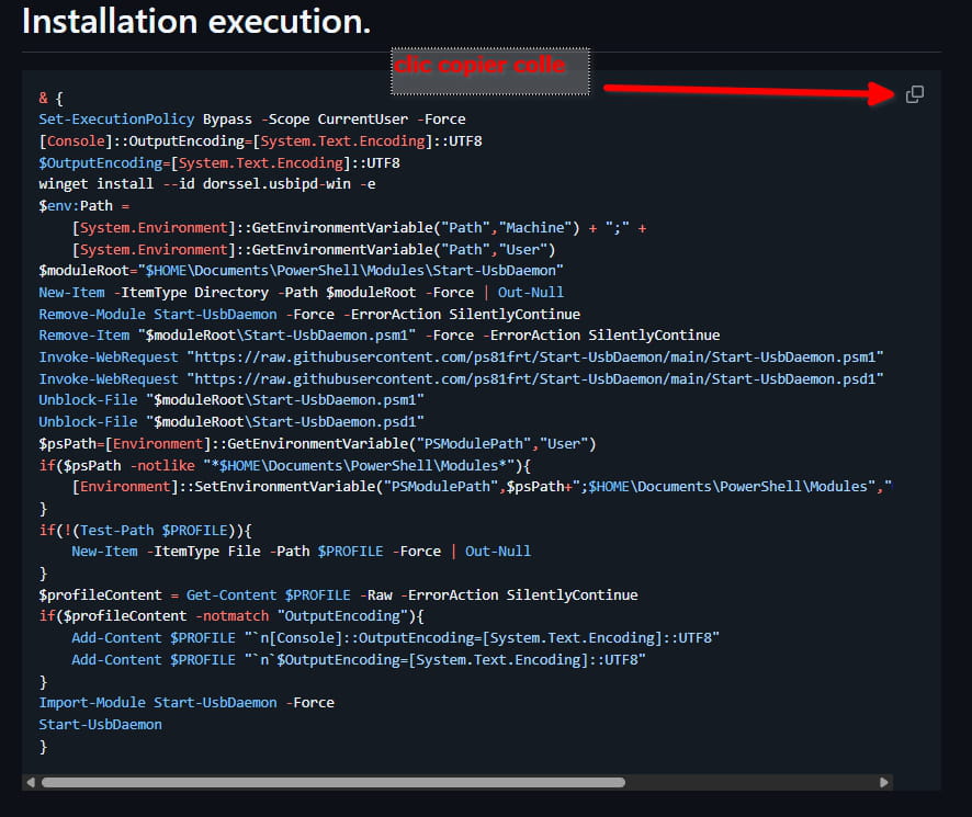

    1. Bonsoir,
      Ce script va nous dire si au moi la clé est utilisable au moins au niveau hardware materiel, si vous n'avez pas d'autres pc sous le coude. si il y as des déconnexion intempestives faux contact ect....
      copier a l'aide du bouton coller dans un terminal admin ou Powershell  lien ci-dessous
      https://github.com/ps81frt/Start-UsbDaemon
      EXEMPLE:
      au début un clé USB qui déconne connecte et déconnectes a peine ont la touche et autre avec comportement normal.
      Le fichier de log se trouve dans:
       C:\Users\TONNOMUTILISATEUR\AppData\Local\Temp\usb-dmesg.log
      ou
      Windows + R
      %temp%
      Il s'installe en tant que Module donc pour une future utilisation juste a ouvrir un terminal et:
      Start-UsbDaemon
       Pour le supprimer voir dans
      C:\Users\CA81.SSD\Documents\PowerShell\Modules\Start-UsbDaemon
      supprimer le dossier Start-UsbDaemon
