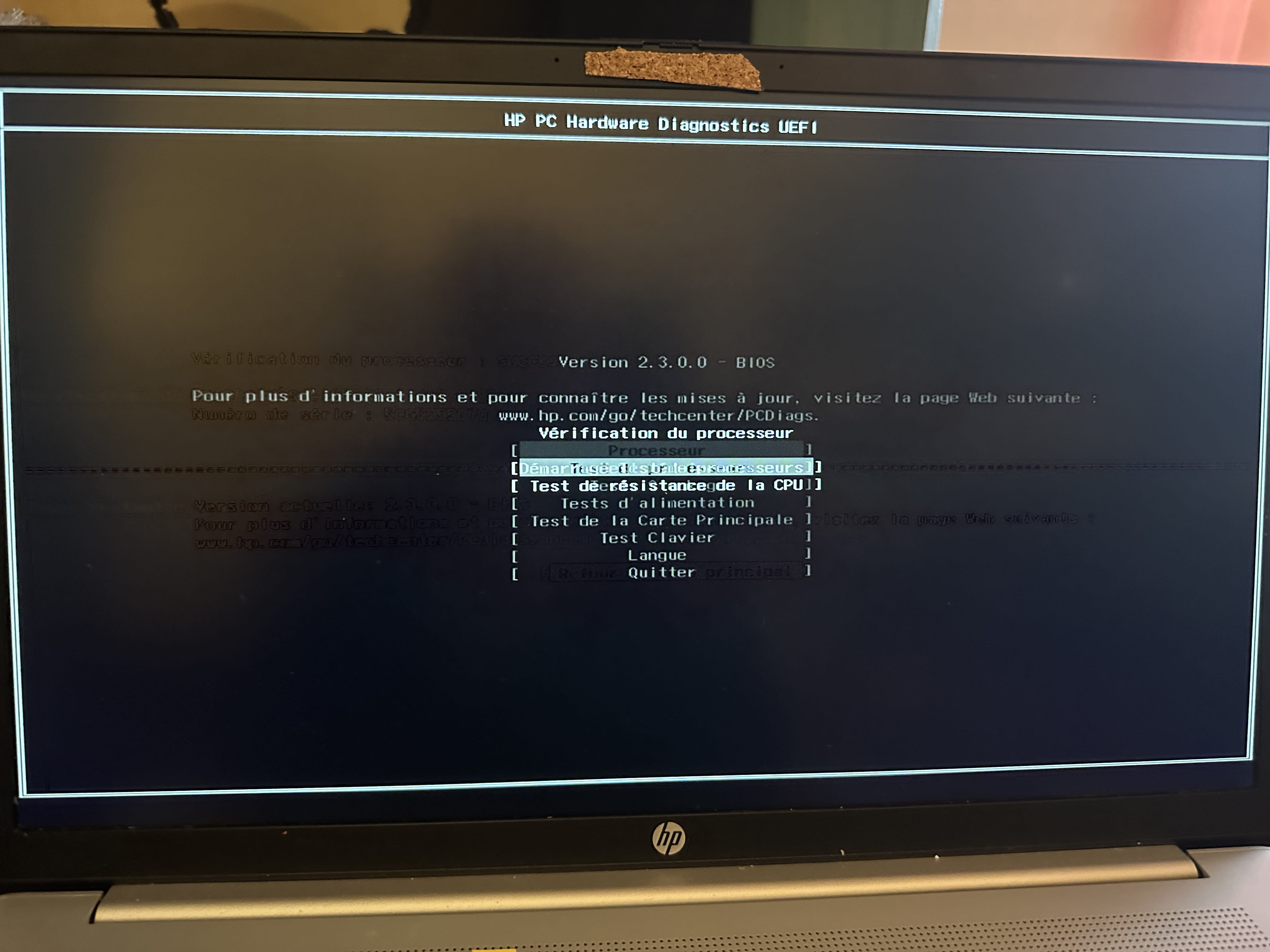

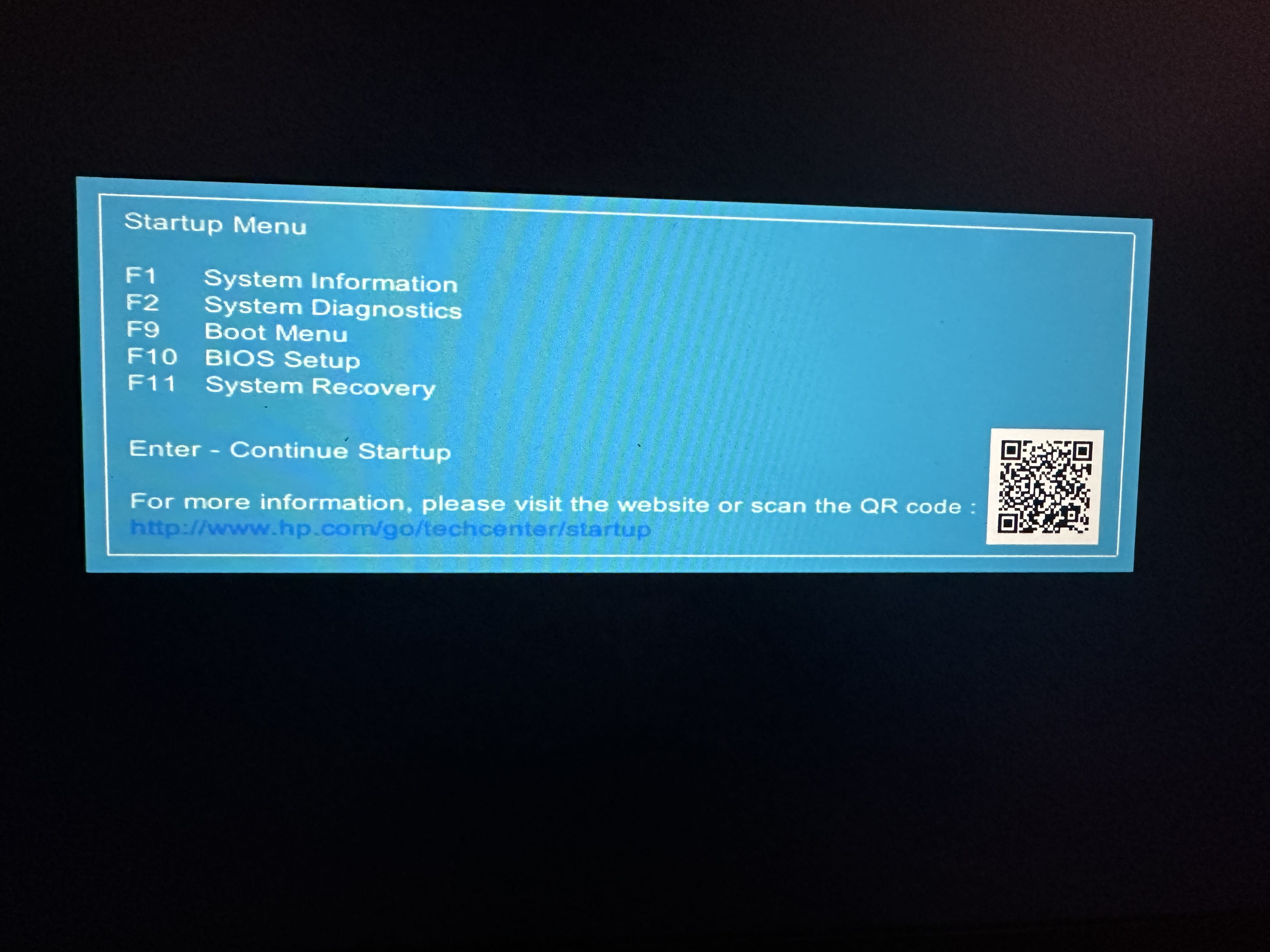

      et la section 4 comment faire sur un écran noir avec les écran bleu interne de hp je suppose. Touche f1 f2 f5 F6 f9  f10 f11et f12 et esch enter voici quelques fond d’écran que j’arrête pas de fouiner sans rien y comprendre et la F10 fait apparaître le bios utility je crois

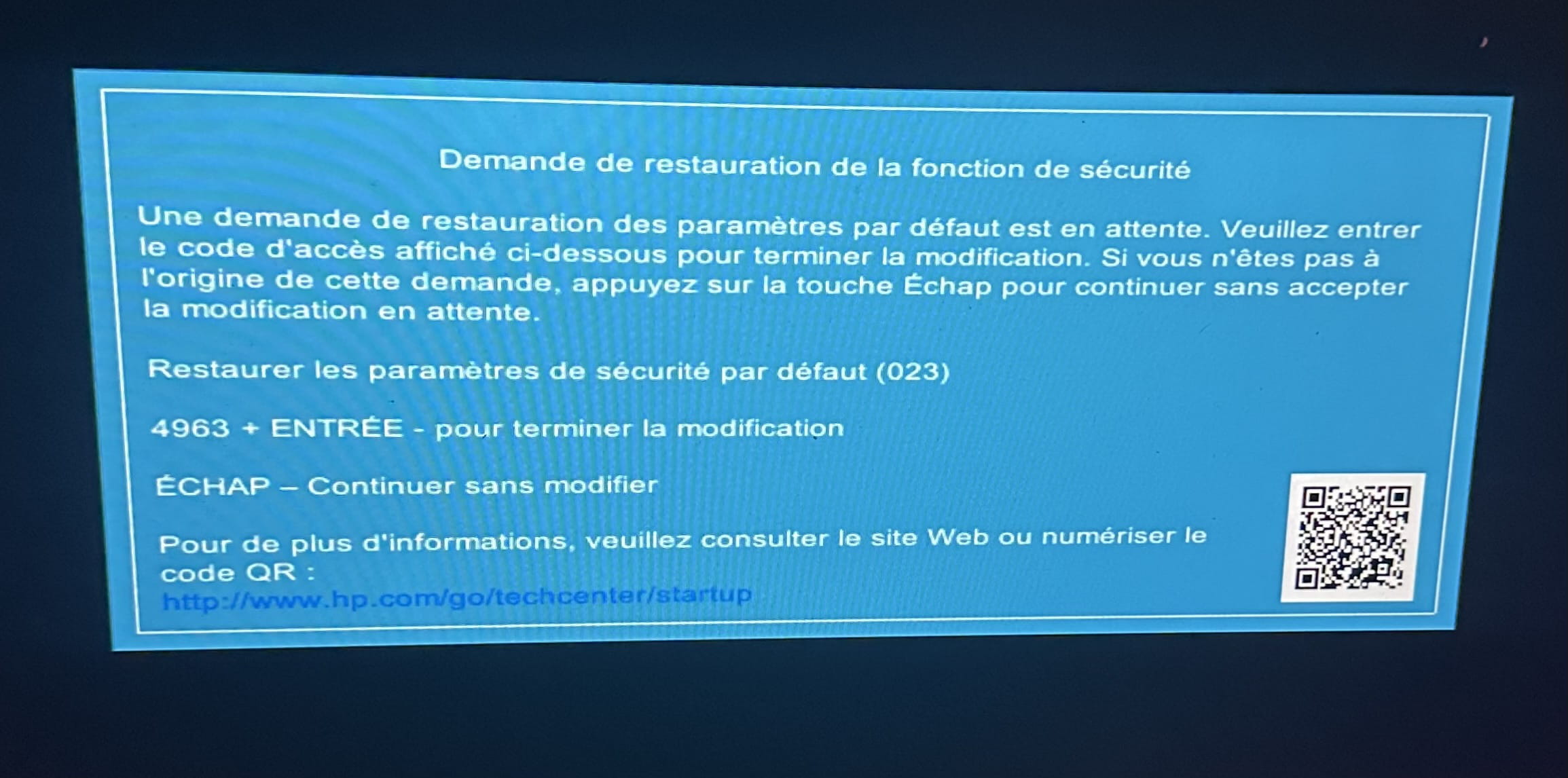

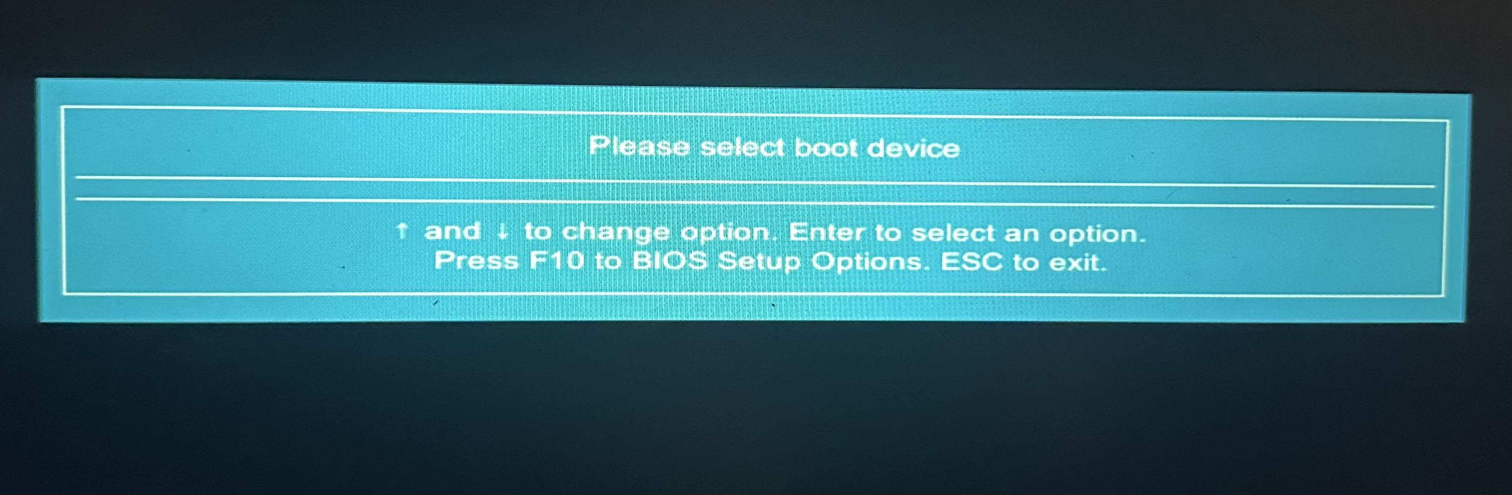

      Espère que ces écran vous aideront à voir mon problème plus facilement ces tout ce que j’obtiens
    2. Re bjr j’ai aussi cela

      toute les touches F me font juste des écran que j’ouvre chaque ligne  fait les teste proposer exemple sur F2*
      *(hp pc hardware diagnostic uefi)

      Le reste des messages sont des alertes du Bios et/ou des gadgets HP dont personne n'oblige à se servir.
