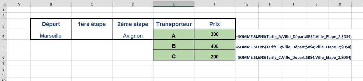

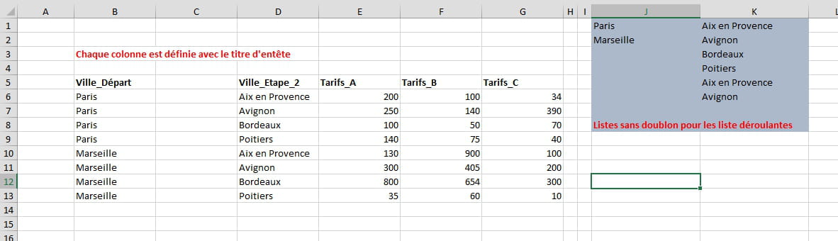

  4. PapyLuc51 Messages postés 4579 Date d'inscription   Statut Membre Dernière intervention   1 515
    Je n'ai pas pu utiliser ton fichier car "en lecture seule"
    J'ai faire une copie sur Excel2013
    J'ai fait une capture des deux feuilles :
    Feuille "Grille Tarifaire"
    Feuille "Prix par transporteur"
    En espérant que ça te convienne
    S'ile faut ajouter une ville étape ajouter le critère dans chaque formule
    Cordialement

  6. PapyLuc51 Messages postés 4579 Date d'inscription   Statut Membre Dernière intervention   1 515
    Oui pour les listes déroulantes il vaut mieux faire ça sur des listes sans doublon.
    J'ai simplifié le tout pour toi qui débute ; donc exit les plages nommées.
    Voici le lien d'un Sheets sur mon Drive
    Cordialement

  9. PapyLuc51 Messages postés 4579 Date d'inscription   Statut Membre Dernière intervention   1 515
    Comme je ne veux pas laisser le fichier trop longtemps en ligne (retrait du fichier ce soir) je t'envoie les trois formules qui fonctionnent. Tu n'auras plus qu'à changer les hauteurs de colonnes et le texte à faire ressortir en cas de "0-zéro"
    En F4
    =SI(SOMME.SI.ENS('Grille Tarifaire'!$E$6:$E$13;'Grille Tarifaire'!$B$6:$B$13;$B$4;'Grille Tarifaire'!$D$6:$D$13;$D$4)=0;"vérifier la grille tarifaire";SOMME.SI.ENS('Grille Tarifaire'!$E$6:$E$13;'Grille Tarifaire'!$B$6:$B$13;$B$4;'Grille Tarifaire'!$D$6:$D$13;$D$4))
    En F5
    =SI(SOMME.SI.ENS('Grille Tarifaire'!$F$6:$F$13;'Grille Tarifaire'!$B$6:$B$13;$B$4;'Grille Tarifaire'!$D$6:$D$13;$D$4)=0;"vérifier la grille tarifaire";SOMME.SI.ENS('Grille Tarifaire'!$F$6:$F$13;'Grille Tarifaire'!$B$6:$B$13;$B$4;'Grille Tarifaire'!$D$6:$D$13;$D$4))
    En F6
    =SI(SOMME.SI.ENS('Grille Tarifaire'!$G$6:$G$13;'Grille Tarifaire'!$B$6:$B$13;$B$4;'Grille Tarifaire'!$D$6:$D$13;$D$4)=0;"vérifier la grille tarifaire";SOMME.SI.ENS('Grille Tarifaire'!$G$6:$G$13;'Grille Tarifaire'!$B$6:$B$13;$B$4;'Grille Tarifaire'!$D$6:$D$13;$D$4))
    En espérant que c'est bien ce que tu cherches à corriger sur la cellule B22 de ton fichier
