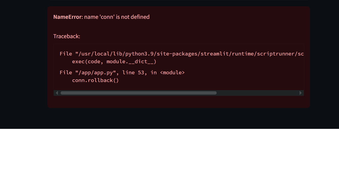

NameError: name 'conn' is not defined
c mon voici le code python pour un site que j'essaye de faire avec un Streamlite:

quand je rentre des données aléatoire; l erreur du titre apparait
que faire ? merci

    Une remarque, en 18, dans la fonction, conn n'existe pas puisque la variable est créée en 40 et valorisée en 42 par la fonction. En plus cette ligne 18 ne devrait pas être atteinte, le return terminant la fonction.
    1. Salut,
      Il y a également un autre problème c'est que la connexion n'est jamais fermée, il n'y a nulle part:
      conn.close()
      1. Bonjour, j'ai vu et j'ai corrigé les problèmes que vous avez mentionné avant, et je vous remercie. Malheureusement, le problème semble persister

        1. Pour être sur que conn ne soit pas en dehors son scope modifie cette partie :
          if submitted:
              try:
                  with get_db_connection() as conn:
                      with conn.cursor() as cursor:
                          cursor.execute(
                          "INSERT INTO collaborateur (id, nom, prenom, arrivaldate, email, referent_technique_id, certification_recues_id) "
                          "VALUES (%s, %s, %s, %s, %s, %s, %s)",
                          (collaborateur_id, collaborateur_nom, collaborateur_prenom, collaborateur_arrivaldate, collaborateur_email, referent_technique_id, certification_recues_id)
                  st.success("OK")
              except Exception as e:
                  st.error(e)
