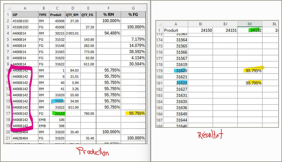

Tableau résultat est celui où je veux mettre la formule moyenne %.
Tableau Production c'est les critères à utiliser dans la formule.
Colonne A = le code de la recette (rose)
Bleu = Code de la matière première (RM) cherchée (Tableau résultat colonne A)
Vert = Code du produit fini (FG) recherché (Tableau résultat ligne 1)
Jaune = Le résultat à recueillir dans tableau production colonne G pour aller chercher la moyenne de tous ces résultats et le mettre dans le tableau résultat.
Donc, tableau résultat = à chaque fois que le produits finis 24152 (vert) apparaît dans une recette ET que la matière première 31620 (bleu) apparaît aussi dans cette recette, va chercher le résultat (jaune) et fait la moyenne de tous les résultats combinant ces 2 produits.
C'est difficile à expliquer.... Je ne trouve pas comment faire...

  6. cousinhub29 Messages postés 1170 Date d'inscription   Statut Membre Dernière intervention   417
    J'ai commencé, mais déjà, un peu dubitatif...
    Dans l'exemple que tu mets en screen au premier post, tu montres les produits 31620 et 31622 en ordonnée (colonne A), or ceux-ci n'apparaissent pas dans ton fichier, dans l'onglet "Résultats"...
    Est-ce que tu pourrais mettre un fichier avec uniquement tous les codes "Produits" devant apparaitre en abscisse (Ligne 1), et les codes "Produits" en ordonnée (Colonne A)? (uniquement ces données, pas besoin du premier onglet)
    Et je suppose que les Types "EMB" sont à exclure?
    1. cousinhub29 Messages postés 1170 Date d'inscription   Statut Membre Dernière intervention   417
      En complément.
      Est-ce que tu pourrais également mettre le résultat désiré, pour les 51 premières lignes? (pas besoin de toutes les données, ces premières lignes me semblent significatives)
