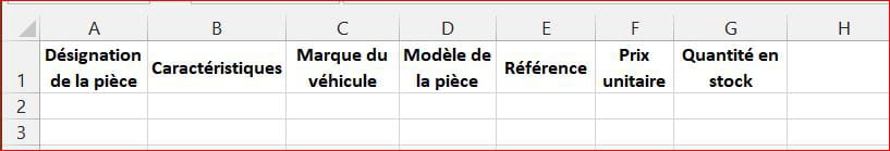

          Tu pourrais commencer par créer un fichier avec les colonnes ci-dessous, remplir un certain nombre de lignes, et indiquer ce que tu souhaites faire de ces données : tri, filtre, etc.

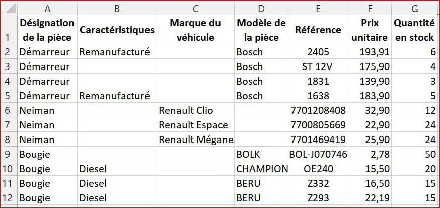

                Pour répondre à ton post #3, normalement c'est la fonction RECHERCHEV qui devrait convenir.
                Je te suggère de créer un début de tableau, avec une dizaine de lignes, en reprécisant à quelles questions ton fichier doit pouvoir répondre :
                1. Liste des bougies
                2. Ai-je un démarreur à moins de 150 €
                3. Combien existe-t-il de neimans CHAMPION
                4. ...
