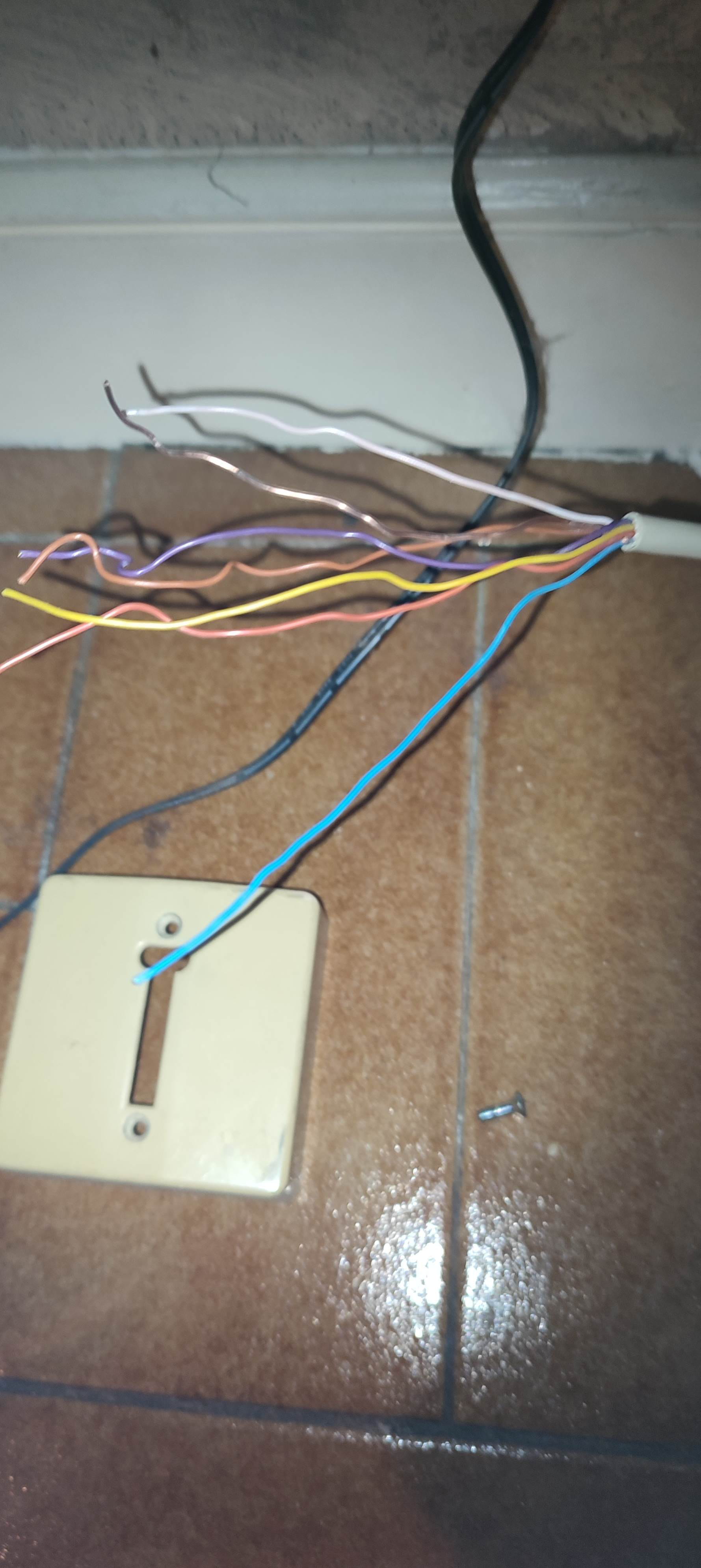

Bonjour, j'ai un pc qui fonctionne bien avec Windows 7,je vais passer a la fibre red sfr et bien entendu le pc est a 10 m de l'emplacement de la box .pas très envie de tiré un nouveau fil,celui qui est actuellement (téléphonique) n'est pas pairé et apparemment ça ne fonctionne pas .je pense a la wifi mais je n'ai pas de carte wifi.est ce qu'une clé wifi peut être assez performante n'ayant pas non plus d'usb 3.de plus la box 7 SFR n'a pas l'air d'avoir une très bonne wifi...qu'en pensez vous ? merci d'avance pour vos réponses

    Quel est le type du cable "pas pairé" ? On fait passer du gigabit Ethernet sur du cable PTT 298.
    1. J'ai pas l'impression que c'en est.mais de toute façon,les fils qui partent vers le pc sont coupés a ras,je peux pas m'en servir.

          Sur l'image c'est quoi ? pas une connexion coupée à ras, les fils sont longs et cela ressemble à du cable PTT sur lequel on peut faire passer de l'Ethernet.
          1. Il est connecté en ADSL avec une paire du câble téléphonique.Si, le câble est bien coupé a ras, on le voit pas sur la photo,celui que l'on voit est le même qui va ailleurs ,pas utile pour moi malheureusement.vous pensez que c'est un fils qui fonctionnerait j'ai eu des avis différents,il a au moins 25 ans
