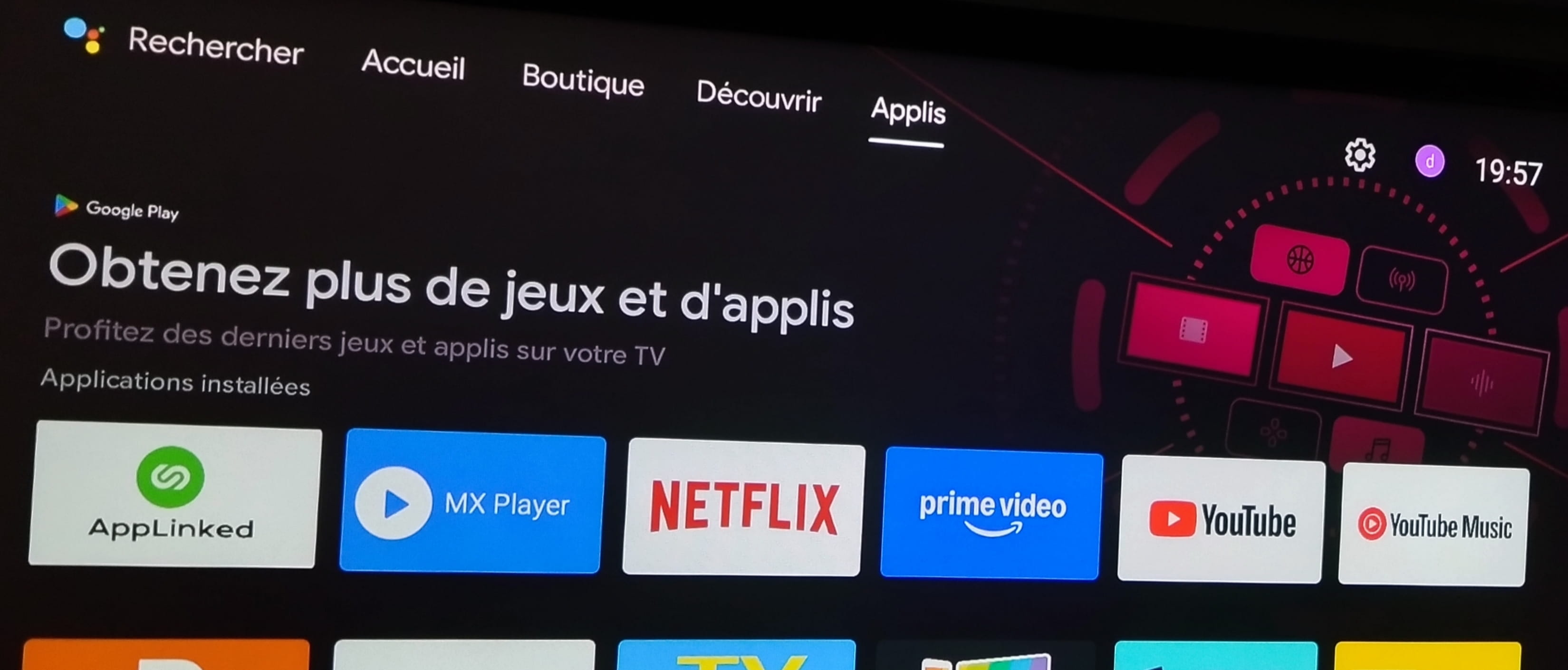

bonjour , suite a un beugue sur mon boitier mecool km2(mise a jour très compliqué) j'ai du formater ma mini carte sd de 32 go en remettant la carte dans le boitier toutes les applications de mon mecool fonctionnent correctement sauf KODI qui marque a l'ouverture "waiting for external storage "
Que dois je faire maintenant avec ce nouveau problème ?supprimer kodi et TOUT recommencer ? merci

        1. j"ai mis pour voir une clé usb de 4 go (j'ai que ça)dans la box mecool je l'ai formatée a partir de cette box mais kodi ne veut rien savoir ! lol
          1. je pense avoir compri  en fait depuis la mise a jour de mon boitier mecool ou il a passé de la version android 12 a la version android 14 la prise de la SDmicro n'est plus accessible ou prise en compte par KODI ou pour les téléchargements !
            donc maintenant je ne sais pas si on peut changer ça (diriger les telechargements vers autre chose(clé usb) que vers la Sdmicro ??

            1. depuis cette mise a jour qui a été très compliquée a installer maintenant impossible de télécharger quoique ce soit avec le playstore il demande toujours de supprimer des applications car il n'y a pas assez d'espace ! alors que j'ai mis une clé usb de 8 go qui a été formaté a partir du boitier mecool !car le boitier se base sur le stockage interne et non sur la nouvelle clé usb ,que faire ?je pense qu'il faut absolument que mecool trouve la solution pour la SDmicro !! merci
