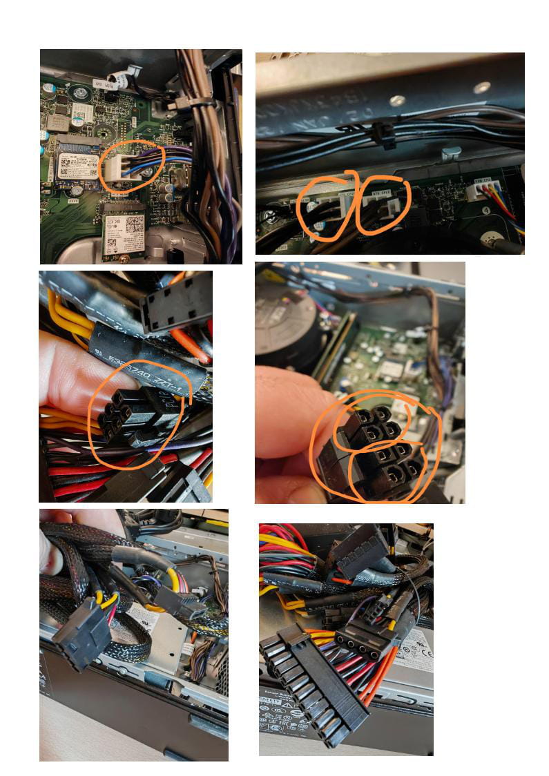

Bonjour, je souhaite changer l'alimentation de mon Dell Optiplex 3080 SFF. J'ai essayé le psu Silverstone Fx350-g série Flex. Mais le pc ne démarre pas !
Pour être sûr, j'ai testé 3 alimentations de ce modèle, toutes neuves, donc soit pas de chance les 3 étaient cassés (ce qui m'étonnerait), soit j'ai fait de mauvais branchement.
Pouvez-vous m'aider s'il vous plaît ? Sur les photos vous pouvez voir les branchements d'origine (blancs), puis les parties du Silverstone que j'ai utilisé pour brancher sur les branchements d'origine (en noir, entourées). Puis les fiches non utilisées du psu. Merci par avance !

    >>je comprends pas la prise 6 broches entourée de orange sur la première photo c'est sur la même carte mère que les autres photos?
      Les Dell ont souvent des alimentations propriétaires même si aussi souvent commercialisées par des fabricants tiers.
      Dans le cas pour moi d'un 780 SFF j'ai trouvé sur Amazon (je n'ai pas d'actions)
      https://www.amazon.fr/CMJLBM-dalimentation-rechange-AC255AD-00-AC255P-00/dp/B094ZQRGDL/ref=sr_1_9?dib=eyJ2IjoiMSJ9.TjPm2L1vGZUw2KSP7RaUk81TzS6H2jjOi6_EbyjNrrBI1gJ5d9Qh20gXxUEaiQxcPe4PFhPDcalmdViFTvbA2hfOJkzh8jy3599je1N6tITS2lkK0JRtwLCler-Rz4Epg-8va5HuEjjEbH6Hiw5QEYu325ZCp-2KP3T3YkPjZpvKzFOz3-XQzXgGIh_E5Jj9Uv4EBV8qVoNMyU7-JonGFa5K3OGUAKlByNls8lyOKvSHxOZOHd4oiU9Tp9h8zuREdQkjQx3us7-1ecSo0tmvRiidh8s24lq_rkEQ-oVhR4I.Gf0jAApJbrTfd7GcQsS91cH-WWYDiq_tY3kmfIXPVHQ&dib_tag=se&keywords=Dell+OptiPlex+760&qid=1717685922&s=computers&sr=1-9
      et comme je n'étais en effet pas sûr de la connectique je l'ai fait mettre en place par un réparateur informatique, résultat des courses 39€.

    Bjr
    Je confirme,  les alimentations Dell,  comme HP souvent, sont spécifiques,  et la connectique d'une alimentation ATX ou SFX à la norme n'est pas adatable d'emblée,  il faut prendre des adaptateurs,  qui sont rarement compatibles d'ailleurs....
    Le plus simple est de racheter une alim équivalente Dell,  plus puissante si elle existe et si c'était le but du changement.
    1. Merci pour vos retours. Les broches blanches sont celles d'origine, les noires entourées, celles qui peuvent se brancher sur la carte mère, ce que j'ai essayé.
      Je vais tester un adaptateur pour voir !

        Ps: Je suis bête, je mets des très gros fils en 12 v dans un pc, et souvent 2 fois plus gros et 2 fois plus nombreux que ceux des adaptateurs vendus.
        J'aime pas les fils (et les cosses) qui crament!
