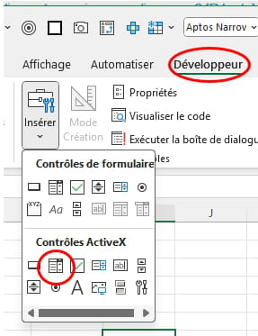

  2. Bonjour,
    Vérifie si l'onglet "Développeur" est affiché :
    https://support.microsoft.com/fr-fr/office/afficher-l-onglet-d%C3%A9veloppeur-e1192344-5e56-4d45-931b-e5fd9bea2d45
    Clique sur cet onglet.
    Clique sur Insérer et sur "Zone de liste déroulante (contrôle ActiveX)" (appelée ausi "combobox")
    Dessine le contrôle avec la souris. Fais un clic droit dedans et clique sur "Propriétés"
    En face de "ListFillRange", indique les cellules à afficher (par exemple : A1:A10). En regard de "LinkedCell", indique la cellule qui recevra la valeur choisie. En face de "Font", tu peux mettre en forme (presque) tout ce qui concerne la police. Quand tu as fini, ferme la fenêtre des propriétés et clique sur le bouton "Mode création" pour désactiver ce mode. Le combobox est maintenant prêt à l'emploi.
    Daniel
