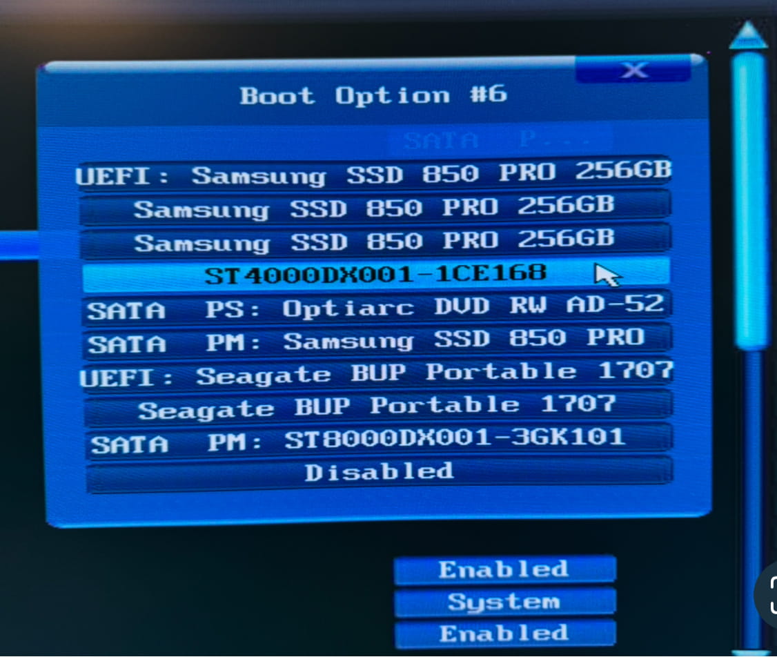

Ce dernier disque dur interne Seagate (4TO) ST4000DX001-1CE168 (?:/) ne s'afiche pas dans l'explorateur, ni dans le gestionnaire des disques.
Par contre dans le BIOS je le vois.

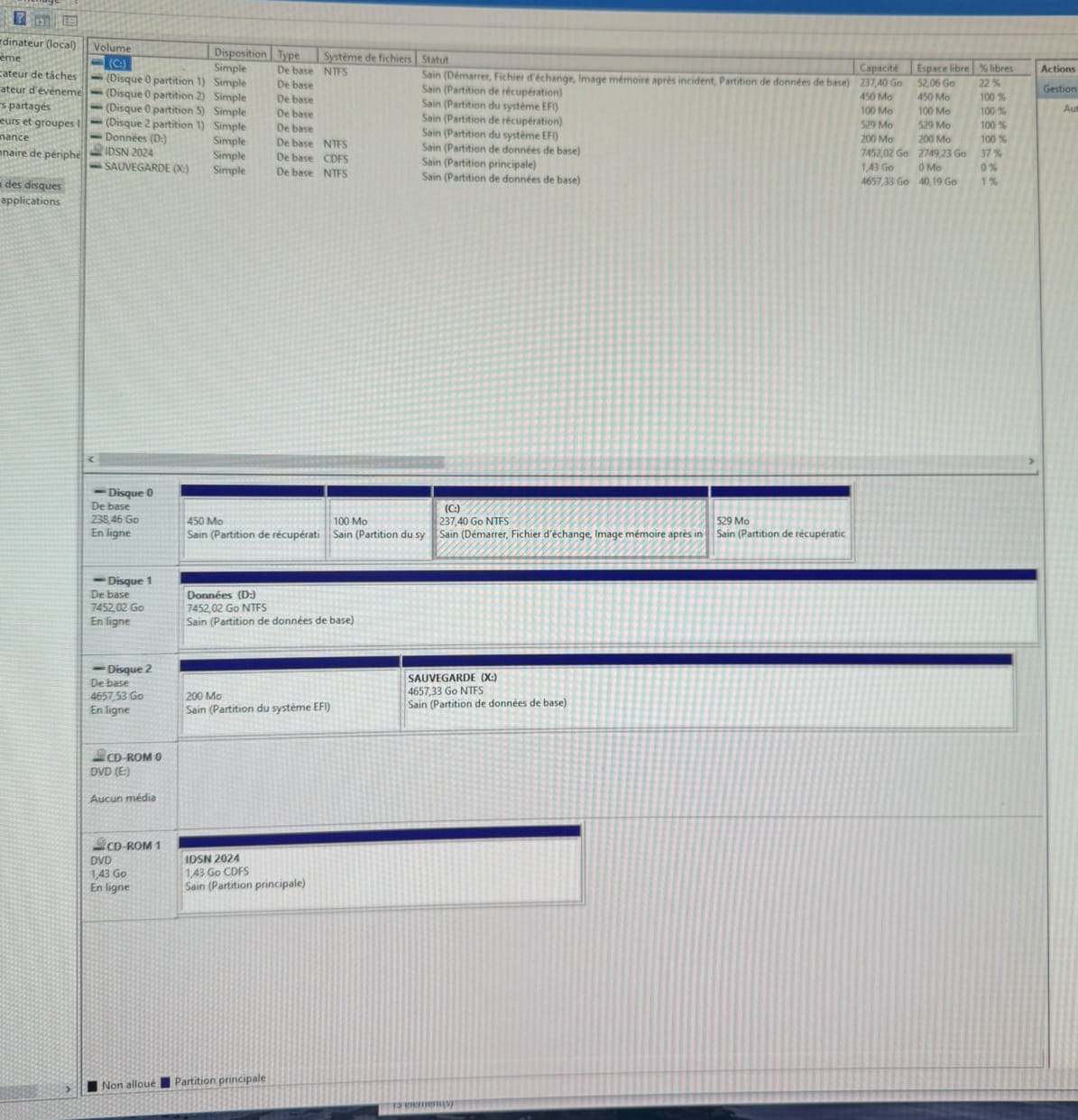

    6. Contributeur
      La photo du gestionnaire de disque est quasi illisible, donc ont se trompe...
      Il faut utiliser le capteur d'écran et faire des images nettes et lisible
      1. Bizarre quand j’ouvre la photo sur mon mobile et que je zoome l’image est lisible.

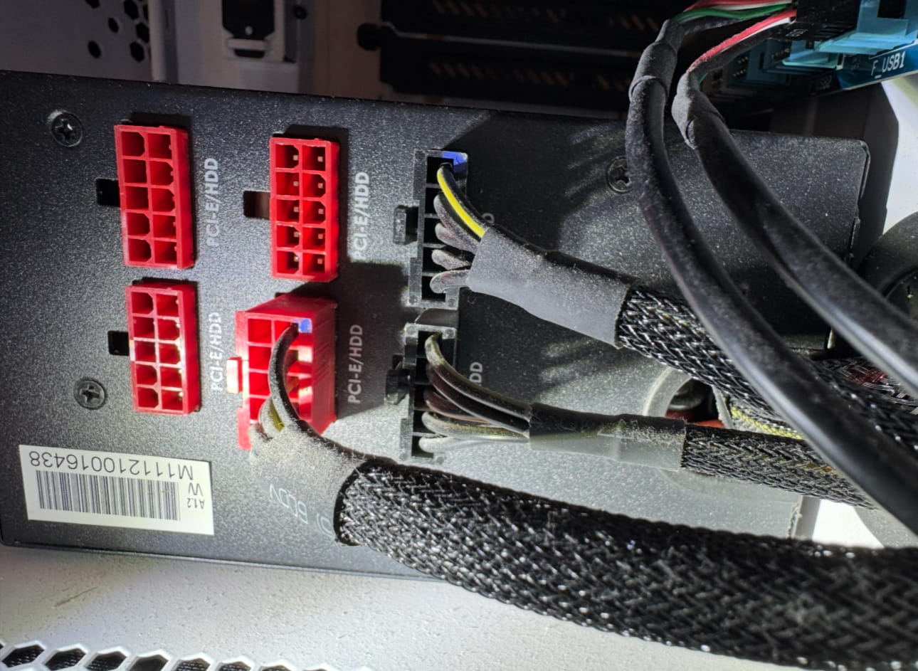

      Si l'alimentation a le même âge, sa puissance doit etre devenue discutable.. Et surtout à mesurer.. Déja que 520w est trop juste à mon avis. De plus, il faut voir la répartition des puissances, pour chaque tension... Ce n'est pas global.
      Reste à voir la qualité des connecteurs, et la grosseur des fils de distribution, comme des grappes en séries; le dernier n'a plus de courant..!!
