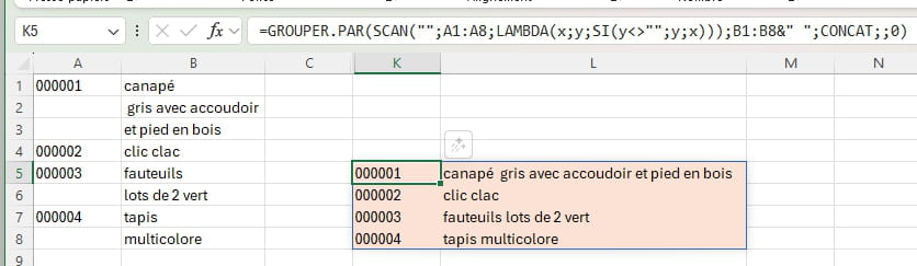

  2. Bonjour à tous,
    Solution avec Excel 365, les données étant en colonne A et B :
    =GROUPER.PAR(SCAN("";A1:A8;LAMBDA(x;y;SI(y<>"";y;x)));B1:B8&" ";CONCAT;;0)
    Daniel
