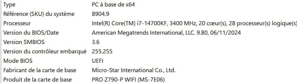

Dans le bios : "BIOS ver : EB9041MS.9BO" - 11/06/2024

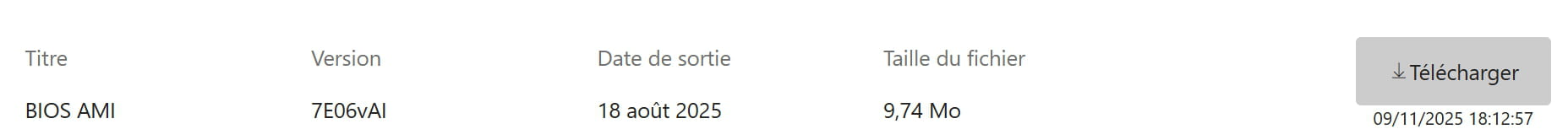

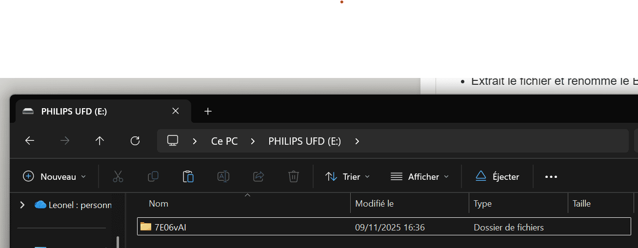

Alors quand j'extrait le fichier suivant :
J'ai uniquement 2 fichier : 1 txt et un autre :

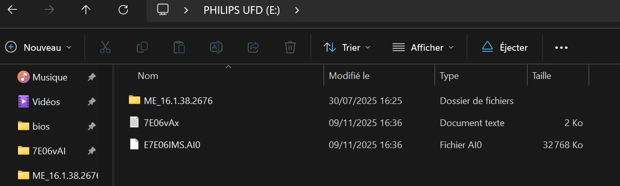

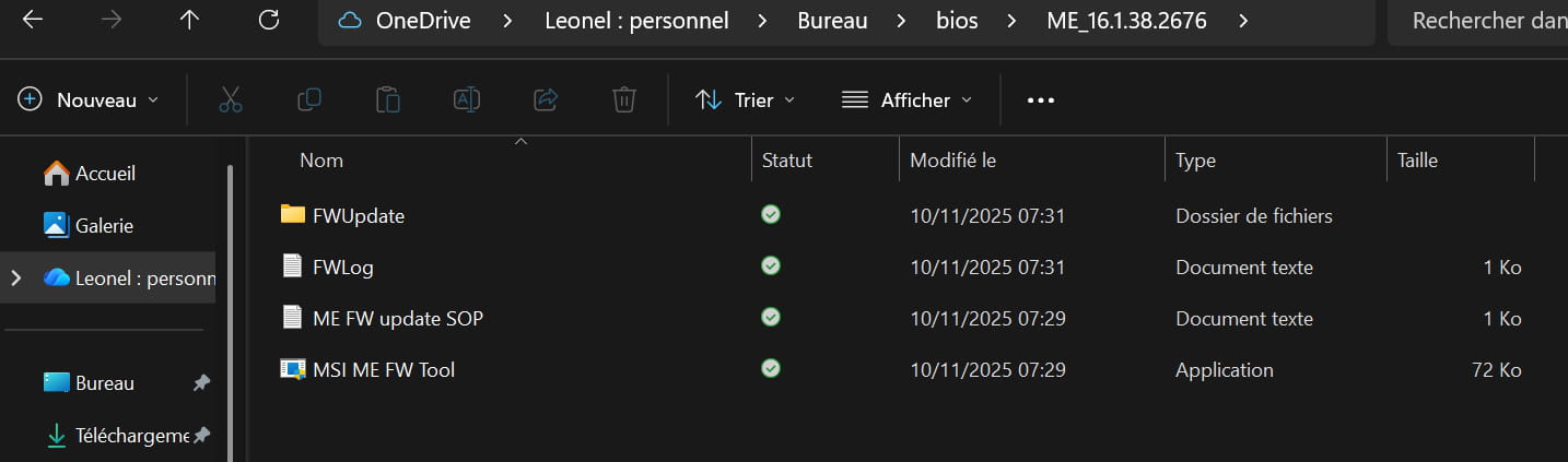

Effectivement il y a bien d'autres fichiers disponibles :
 Voici leur contenu :

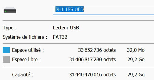

J'ai tenter de mettre sur ma clé USB Fat 32 , les fichiers suivants :
 Et ça n'as rien donner au BIOS , la clé est bien détecter en Flash mod , néanmoins aucun fichier n'est visible  .

La clé doit être formater en FAT32, le fichier bios c'est toujours le code de la carte mère et suivis de MS, ici c'est donc celui qui est noté : E7E06IMS.AIO
Tu ne place que ce fichier sur cette clé. Et tu suis la vidéo ou ce lien https://fr.msi.com/support/technical_details/MB_BIOS_Update
Si ça va toujours pas essaye une autre clé et essaye les autres ports usb.
