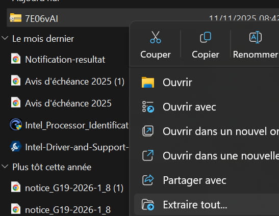

    Alors quand j'extrait le fichier suivant :
    J'ai uniquement 2 fichier : 1 txt et un autre :
    Effectivement il y a bien d'autres fichiers disponibles :
     Voici leur contenu :

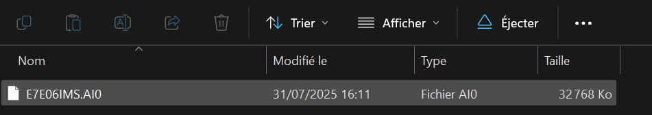

  3. flo88 Messages postés 28533 Date d'inscription   Statut Contributeur Dernière intervention   Ambassadeur 5 186
    La clé doit être formater en FAT32, le fichier bios c'est toujours le code de la carte mère et suivis de MS, ici c'est donc celui qui est noté : E7E06IMS.AIO
    Tu ne place que ce fichier sur cette clé. Et tu suis la vidéo ou ce lien https://fr.msi.com/support/technical_details/MB_BIOS_Update
    Si ça va toujours pas essaye une autre clé et essaye les autres ports usb.
    Le flash en lui-même dur une à deux minutes.

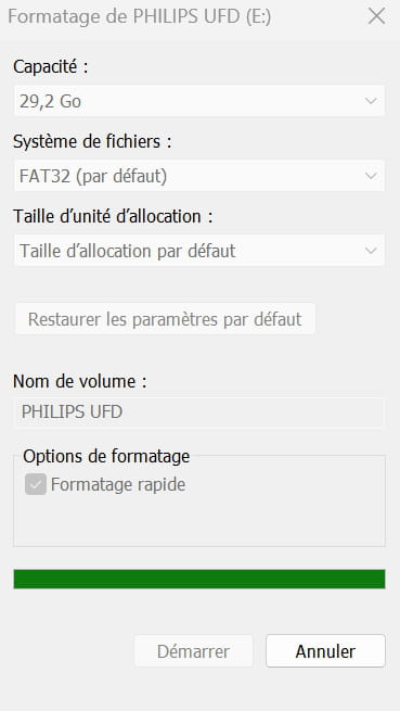

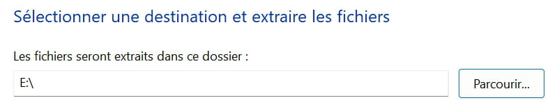

  5. leo9744243 Messages postés 6 Date d'inscription   Statut Membre Dernière intervention
    Voilà ce que j'ai refait :
    Clé formaté FAT32 :
     Extraction du fichier .AIO uniquement à la racine de la clé
    Et je vais dans le bios , cependant j'ai toujours ce fichier qui reste invisible.

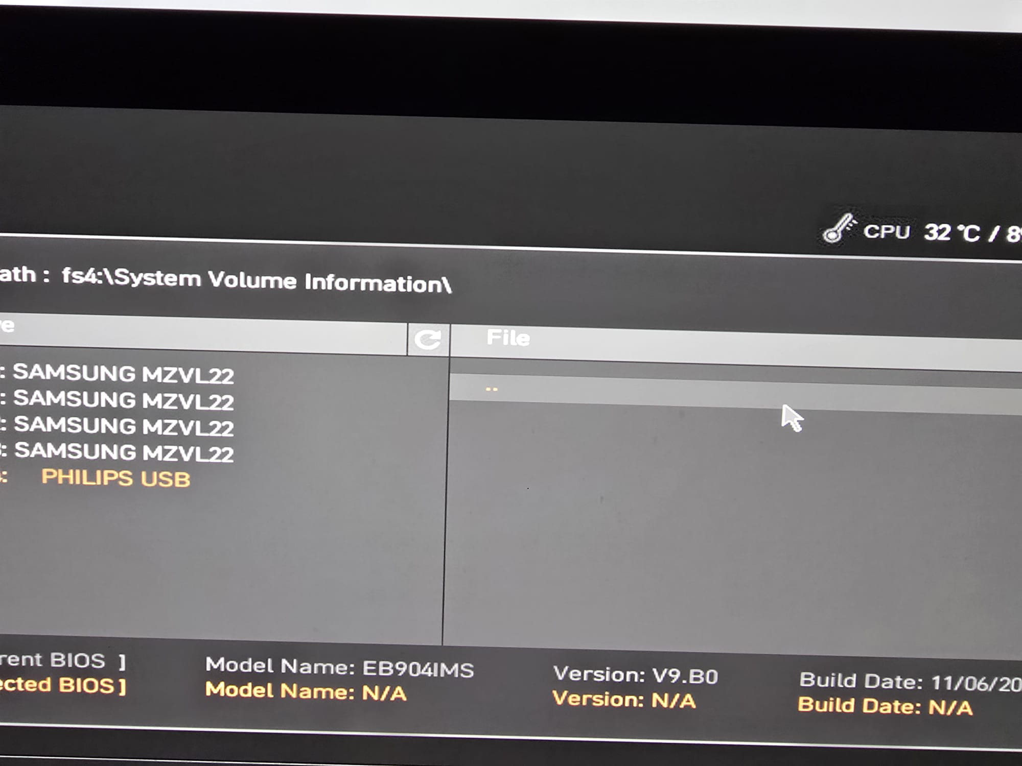

  6. flo88 Messages postés 28533 Date d'inscription   Statut Contributeur Dernière intervention   Ambassadeur 5 186
    MSI france il faut 2 à 3 semaines pour une réponse.
    Tu fais tout bien me semble-t-il,  l'explication est à chercher ailleurs.
    En quel version est ton bios actuelle car ce que vois sur ta dernière capture,  c'est une version v9.B0, hors cette version n'est pas dans la liste des bios de la PRO Z790-P WIFI, de même l'encodage de la carte mère ne semble pas correspondre (M9041 pour M7E06).
    C'est vrai que MSI la-dessus lls sont pas top...
    Mais j'y vois deux explications :
    1. Ta carte mère n'est du modèle de pas celle que tu crois
    2. Il s'agit d'une carte mère pour assembleur,  pas au détail.
    Il faudrait extraire la version exact du bios dans un premier temps (visible sur la première page du bios) et connaître l'origine du pc, si c'est un pc assemblé, ce n'est pas une carte vendue au détail.

  8. flo88 Messages postés 28533 Date d'inscription   Statut Contributeur Dernière intervention   Ambassadeur 5 186
    Et c'est bien ça le problème..
    Le codage de la version de ton bios actuel (EB9041MS) ne correspond au codage de la carte (E7E06IMS). C'est pour ça que tu ne peux pas flasher cette carte mère, je le redemande : DE QUEL ORIGINE EST LA CARTE MERE ? acheté au détail, déjà assemblé ?
    Car j'ai trouvé cette discussion qui ressemble furieusement à ton soucis : Besoin de mettre à jour le BIOS ! MSI m’embrouille | MSI Global English Forum
    hors le codage de certaine Z690 est bien MS-B904.........là on est sur le même que ta carte.
    Donc il y a un loup sur l'origine du matériel, d'où ma question, d'où viens le pc et la carte mère, c'est important.

  10. flo88 Messages postés 28533 Date d'inscription   Statut Contributeur Dernière intervention   Ambassadeur 5 186
    Donc voilà, tu n'as pas une carte mère de la série PRO Z790-P WIFI, c'est un modèle MSI légèrement différent et réservé au pc tout monté. Il viens de ces séries là : Desktop - The most versatile consumer pc | MSI France
    Donc il faut chercher le bios dans les versions assemblés et pas dans les cartes mères au détail. C'est à la main de MSI, il faut attendre qu'ils répondent, ces pc n'ont pas souvent de maj bios.
    D'ailleurs pourquoi voulais-tu le flasher, on ne le fait pas si le pc fonctionne, c'est risqué.

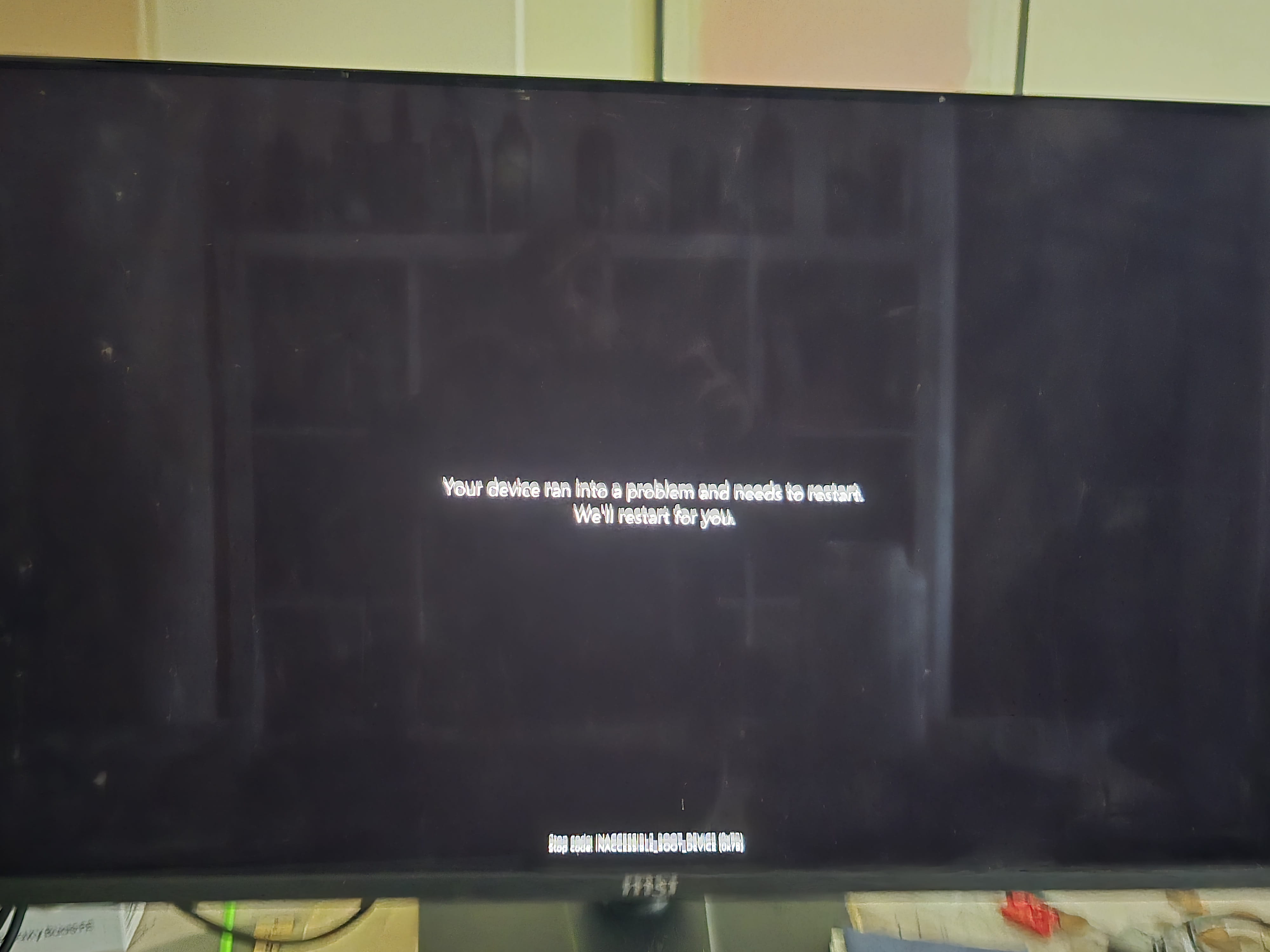

    Comment et où as tu vu que le fichier téléchargé ne correspondait pas a ma carte mère ?
    C'est à cause d'un message d'erreur,  mentionnant le code 0x12b , m'informant un risque pour mon processeur.
    Apparemment cela aurait endommager mon processeur de laisser mon bios actuel.
  12. flo88 Messages postés 28533 Date d'inscription   Statut Contributeur Dernière intervention   Ambassadeur 5 186
    J'ai compris en voyant cette capture de ton bios que tu as mise plus haut :
    En bas on voit la version courante du bios installé (current BIOS), c'est en voyant cette ligne que j'ai compris le problème, mais si tu avais précisé dès le départ que c'était un PC tout monté de MSI, on aurait gagné du temps.
    Pour ce qui est de processeur, il ne risque rien, il ne faut pas prendre au pied de la lettre ce qu'on voit sur le net, de toute façon, tu as du enregistrer ton pc sur le site de MSI pour la garantie, s'ils estiment qu'il y a une maj majeur à faire, ils te le signaleront.
