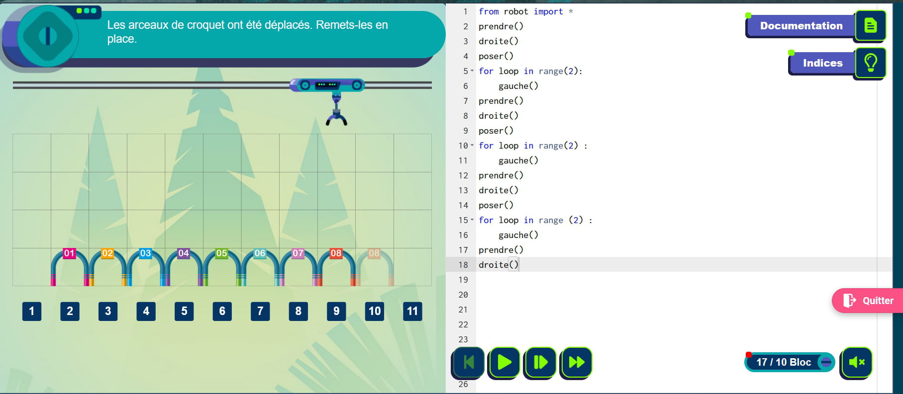

Je suis arrivé à l'épisode 3 de la Saison 1. "Le jeu du croquet", avec des arceaux à remettre en place, si j'ai bien compris. L'arceau 8 doit être déplacé sur le 8 grisé, etc...tout est en décalage de 1, je crois.
J'ai commencé un code, au début, ça va, mais après ça foire.
J'ai appris la boucle de répétition for loop in range () :
Je ne comprends pas ce que j'ai mal fait.
Aussi, le code ne peut contenir que 10 blocs.
Je ne demande pas d'avoir la solution, mais de m'aider à mieux comprendre, à me montrer une piste, histoire de m'éclairer un peu.

      Est-ce que la pince et les arceaux sont bien à leur position de départ sur l'image ? Car j'imagine que la pince devrait être en position 1 non ?
      Quand on regarde ton code tu ne vises pas assez loin. Tu es à un ou 2 coup. Alors que pour écrire un code le plus court possible (là 10 lignes), il te faut imaginer un processus qui regarde loin devant. Dans le cas présent on doit faire 8 fois la même chose. On utilise justement la programmation pour répéter une opération de base, 8 fois, 1000 fois, des millions de fois.
      Première chose, en partant avec la pince en position 1, il faut aller à droite, 8 fois, pour être au dessus de l’arceau 8. Puis il faut définir toutes les manipulations pour, prendre l'arceau, le déplacer à droite, le poser, et enfin se déplacer vers la gauche, 2 fois, pour se retrouver au dessus de l'arceau n-1 (la première fois le 7). Tu devrais alors avoir les instructions pour créer une séquence à exécuter 8 fois pour les 8 arceaux.

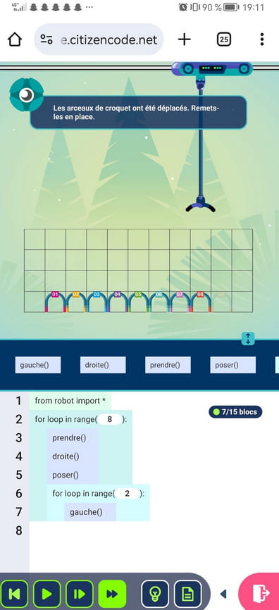

        La solution m'a été donné, j'ai essayé et ça marche. Seulement voilà, j'ai tenté de comprendre mais j'ai de la difficulté. Pas sûr que ce citizen code soit la solution idéale pour apprendre. Pourtant, j'ai envie d'apprendre et je ne trouve pas un site valable. Pour commencer, un gratuit aurait été bien. Comprendre les bases, avec de petits exercices.
        Merci pour toutes vos explications. Voici le code qui m'a été donné.

      1. Oui, vous me l'aviez expliqué. Il est vrai que ces petits exercices sont bien faits. Pour le code en question, je n'ai pas compris pourquoi le deuxième for loop in range est indenté. Hors que, le premier ne l'est pas.

      Là le 1er for loop est au niveau principal du programme, à la racine, c'est un début de bloc. Le second est indenté car il est dans le bloc du 1er, les instructions de ce second bloc sont indentées par rapport au second for loop.
      for loop in range(8):
          prendre()
          droite()
          poser()
          for loop in range(2):
              gauche()
