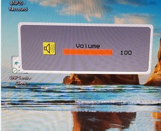

Icone de son en travers de l'écran W7
Un ami équipé d'une tour sous W7 a depuis 2 jours cet icône sur l'écran et souhaite s'en débarasser.
Comment le conseiller ?
Merci.

    Débrancher l'écran du courant, et appuyer le bouton d'allumage au moins 10 secondes durant qu'il n'est pas sous courant, avant de le rebrancher.
    1. Merci, j'ai transmis la réponse.
  2. Ça n'a rien changé, je pense que c'est un problème matériel, j'ai eu ça il y a de nombreuses années et j'ai changé l'écran.
      Quelles sont les références (Marque et modèle) de l'écran.
      Vérifier que la touche volume + de l'écran (si elle existe) n'est pas coincée.
      1. Bonjour, aucune idée de la marque et modèle, pas de bouton, par téléphone, j'ai fait manipuler le volume qui fonctionne bien, mais ce truc ne bouge pas, comme si c'était une 2 ème application sans réglage possible, reste à 100.
    2. Bonjour
       Pour moi la seule icône est un raccourcis BNP 20 et ça me dit rien du tout, et le volume impossible de comprendre ce qui ou qui ouvre ce réglage.
       Donc manque d'infos ou d'avoir le pc dans les mains.
       Si par une grande expérience on conclue qu'il faut changer l'écran je respecte l'expérience, sans comprendre.
