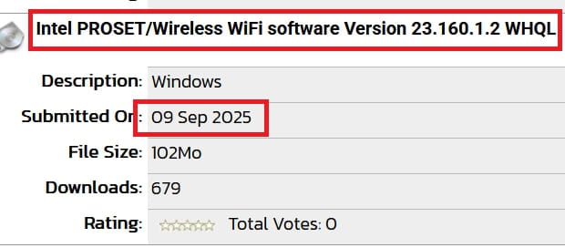

    Télécharge et installe --> 7Zip 64 bits
    Télécharge ce pilote --> Intel
    Fais clic droit sur le pilote --> Intel_wlan_23.160.1.2 .....zip
    Sélectionne --> 7Zip
    Choisis --> extraire vers "Intel_wlan_23.160.1.2 .....\"

      1. kaneagle Messages postés 86298 Date d'inscription   Statut Modérateur Dernière intervention   14 691 > thomaseight Messages postés 158 Statut Membre
        C'est un site pour des pilotes de différentes marques et aucun souci pour virus, etc...
        --> https://www.station-drivers.com/index.php/en/component/remository/Drivers/lang,en-gb/
        Voici la dernière version du pilote pour l'Intel(R) Wireless-AC 9560:
        Mes salutations billmaxime.

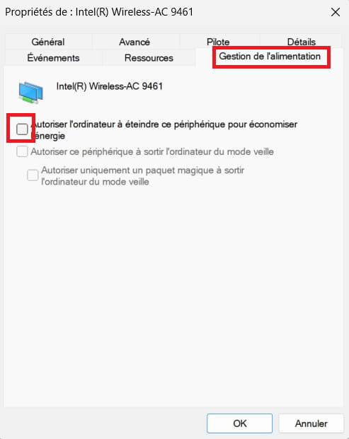

  6. kaneagle Messages postés 86298 Date d'inscription   Statut Modérateur Dernière intervention   14 691
    Va dans les propriétés de la carte wireless
    Décoche --> Autoriser l'ordinateur à éteindre.......
    Image en exemple:
    Si le problème persiste, il se peut que la carte soit défectueuse ?

    1. thomaseight Messages postés 158 Statut Membre
      Je décoche ça aussi. Mais souvent ça se recoche...

  7. Kiilla Messages postés 768 Statut Membre 309
    Décochez > Autoriser l'ordinateur à éteindre... > ne pas oublié de cliquer sur ok pour que sa le prenne en compte sinon sa restera cochez.
      Comme déjà dit je le décoche régulièrement et je pense à cliquer sur ok mais quand j'allume mon ordi c'est coché par défaut...
