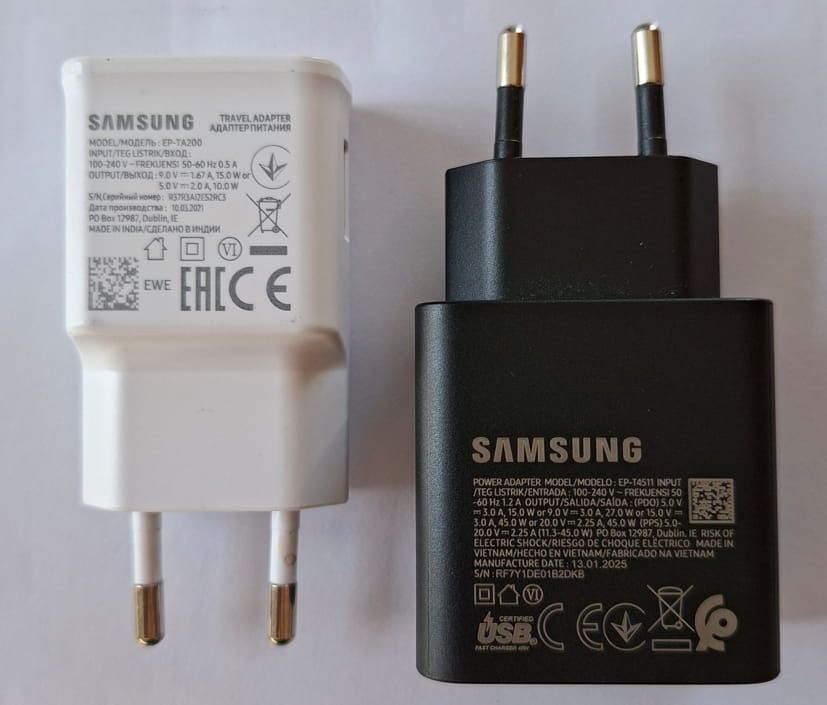

        S'il s'agit de ce modèle, présenté comme un chargeur Samsung de 25 W, et qu'il ne comporte aucune indication, c'est évidemment une contrefaçon.
        Voici des chargeurs Samsung authentiques :
        C'est sans doute un peu tard pour faire une réclamation, puisque l'objet a servi.
        Et on peut se demander si ça en vaut la peine.
        En ce qui concerne la compatibilité avec le smartphone, il n'y a sans doute pas de problèmes. Le smartphone s'adapte au chargeur.
        Sur la photo le chargeur de droite est un 45 W. Je branche dessus ma vieille tablette et elle ne se charge pas plus vite que si elle était branchée sur le chargeur de gauche (15 W) qui est prévu pour elle.
          Pour l'instant j'attends la réponse du vendeur que j'ai contacté et il a même été contacté par Cdiscount dont je ne suis pas satisfait vu qu'ils utilisent des vendeurs non fiables, moi qui leur faisais confiance, c'est raté.
      4. Contributeur
        donc tout y est bien indiqué...! comme je le supposais dès mon premier POST..
        Le sujet est donc résolu... Oui ou non..?
        1. Bonjour et merci, oui le problème est donc résolu, par contre je n'aurais jamais pensé que ça soit inscrit là. Bonne journée.

            Bonsoir, ma réponse s'adresse à vous tous qui m'avaient aidé.
            Le vendeur vient de me répondre et voilà que tout d'un coup il se rappelle que les indications se trouvent au niveau des fiches, pas facile à voir parce qu'en principe on ne regarde pas là et de plus la partie où sont les fiches est plus petite et il faut vraiment le savoir pour les trouver là. Tout y est et même l'inscription CE. J'ai donc appris quelque chose et certains vont certainement l'apprendre aussi. Merci à vous tous qui avez essayé de m'aider.
          5. @Rolcar
            Punaise, si j'aurais su deviner ta maladresse, pour te dire que parfois les inscriptions sont sur la prise, car pour moi cela n'ai pas nouveau, et oui, c'est écrit en tout petit.
        4. Jusqu'ici je n'avais jamais vu les inscriptions à ce niveau et j'étais loin de penser que ça pouvait être inscrit là et pourtant j'en ai vu des chargeurs de téléphone car ça fait plus de 20ans que j'ai eu mon premier portable, au travail j'ai été le premier à en avoir un.
