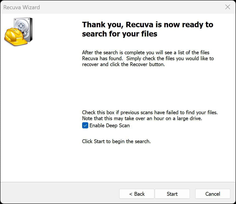

        Je ne sais pas, mais l'erreur induite avec Recuva c'est qua la case Enable Deep Scan n'est pas cochée par défaut, il faut la cocher.
        Ensute récupérer l'entièreté des fichiers sur un autre disque ou il y a amplement d'espace pour tous les fichiers (En Vert) trouvés pour les visualiser un à un après récupération, et les reclasser.
        Sinon Photorec récupère beaucoup, vers un autre disque, je ne l'ai testé qu'une fois, ce n'était pas d'une extrême complexité, il vaut la peine de l'utiliser.

    Recuva ne me retrouve pas tout malgré la case cochée
