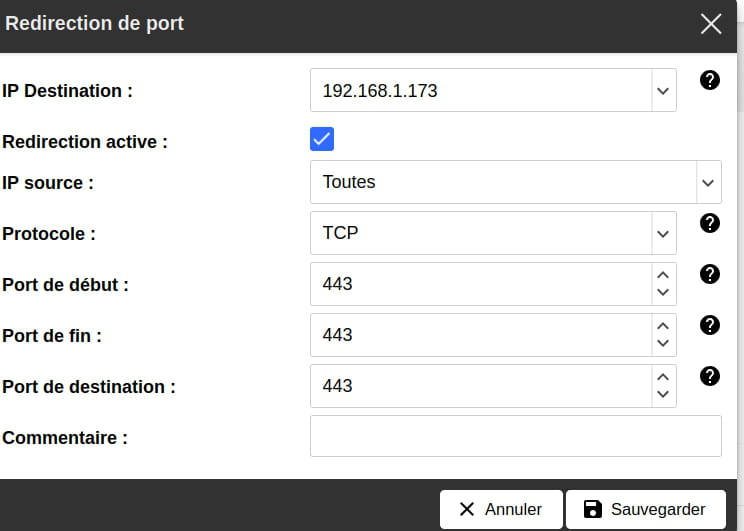

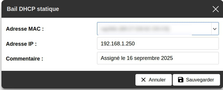

    1. Avant de mettre en place les redirections de port, as-tu assigné une IP locale fixe pour le RPi ? Soit via DHCP (config à faire sur la box), soit en configurant une IP statique sur le RPi hors pool DHCP.

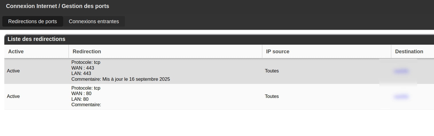

    2. Puisque tu as besoin de HTTP et de HTTPS, as-tu bien mis en place les deux redirections de port (80 et 443) ? Tu montres seulement  le port 443
    3. Tu as partagé la configuration du VirtualHost pour HTTP, quelle est la configuration pour le HTTPS ?
    4. Tu ne pourras pas vérifier le fonctionnement depuis ton propre réseau local (voir https://en.wikipedia.org/wiki/Network_address_translation#NAT_hairpinning). Il faut tester depuis un réseau extérieur (réseau mobile par exemple).
  2. Lume51 Messages postés 55 Date d'inscription   Statut Membre Dernière intervention   2
    Merci pour tes conseils.
    Je viens de le faire.
    La destination est la même, le rpi.
    Je ne vois pas comment faire. La fonctionnalité VM n'existe pas sur le Freebox Pop. Mais il se peut que je n'ai pas bien compris !

      Aucune configuration supplémentaire n'est requise au niveau de la box, ça se passe sur le RPi.
