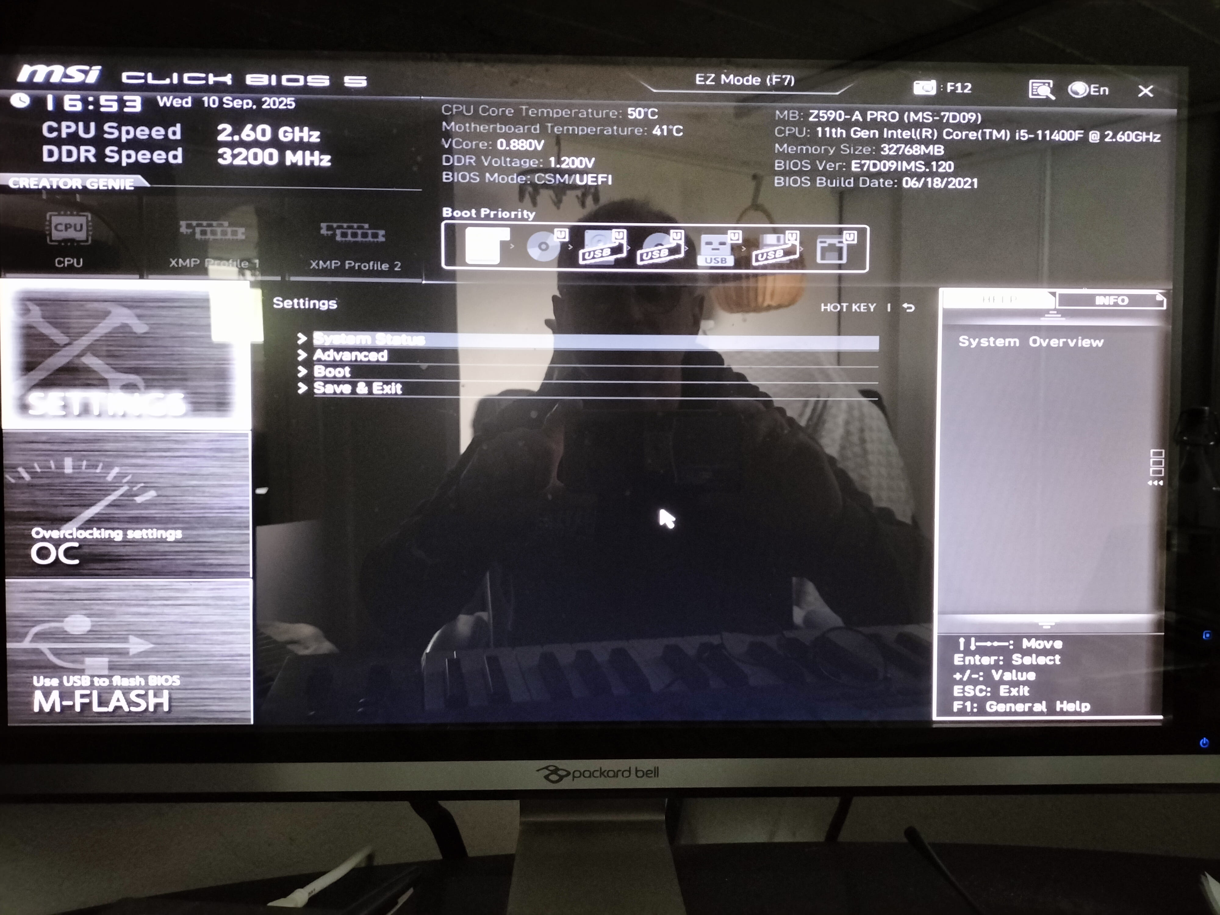

            1. me revoilà,
              c'est bien là mon problème, dans le bios dans setting j'ai pas l'onglet "security"
              et du coup suis coincé !

                En effet, si on compare avec cette video : Activer TPM 2.0 et installer Windows 11 sur PC non compatible
                Même bios, et security y est...
                Donc ce que je vois à mon avis c'est que le bios n'est pas à jour sur ta carte mère puisqu'il date de 2021. La maj va de toute façon activer d'office la TPM 2.0.
                Tu trouveras le dernier bios ici :
                Z590-A PRO | Cartes mères MSI PRO
                Le tuto (très important de le suivre !! ) : TUTO MSI : Utiliser M-FLASH pour un BIOS unique
                Petit rappel : Sauvegarder les données avant. Le flash est toujours risqué, c'est à prendre en considération. Il ne faut en aucun cas couper le pc et éviter les coupures de courant (le faire le we, il y a presque jamais de risque, sinon un onduleur est bienvenu)
