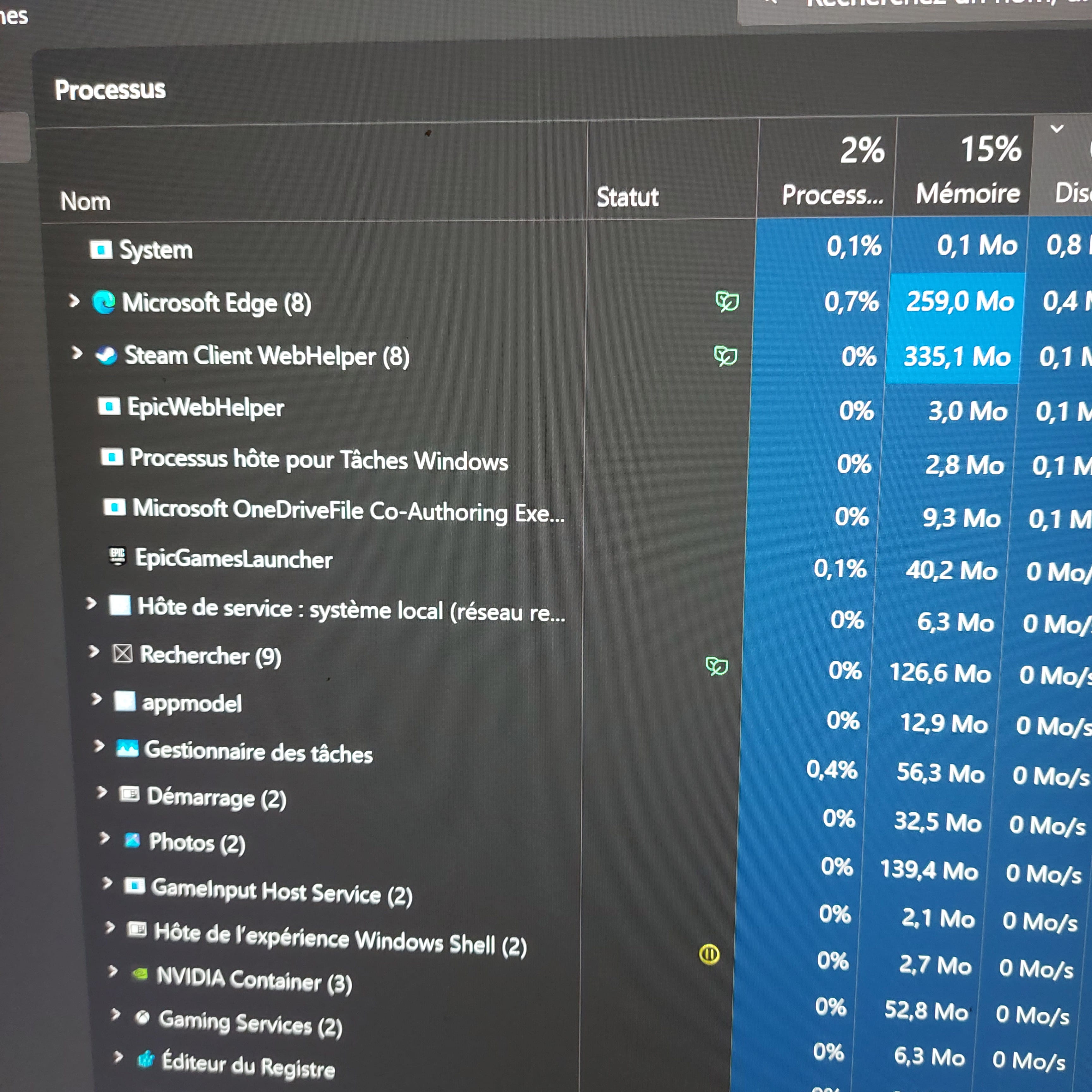

  1. Je précise qu il gratte fortement sans avoir internet...
    Un autre coupable il s'appelle ntoskrNL...comment désactiver ?

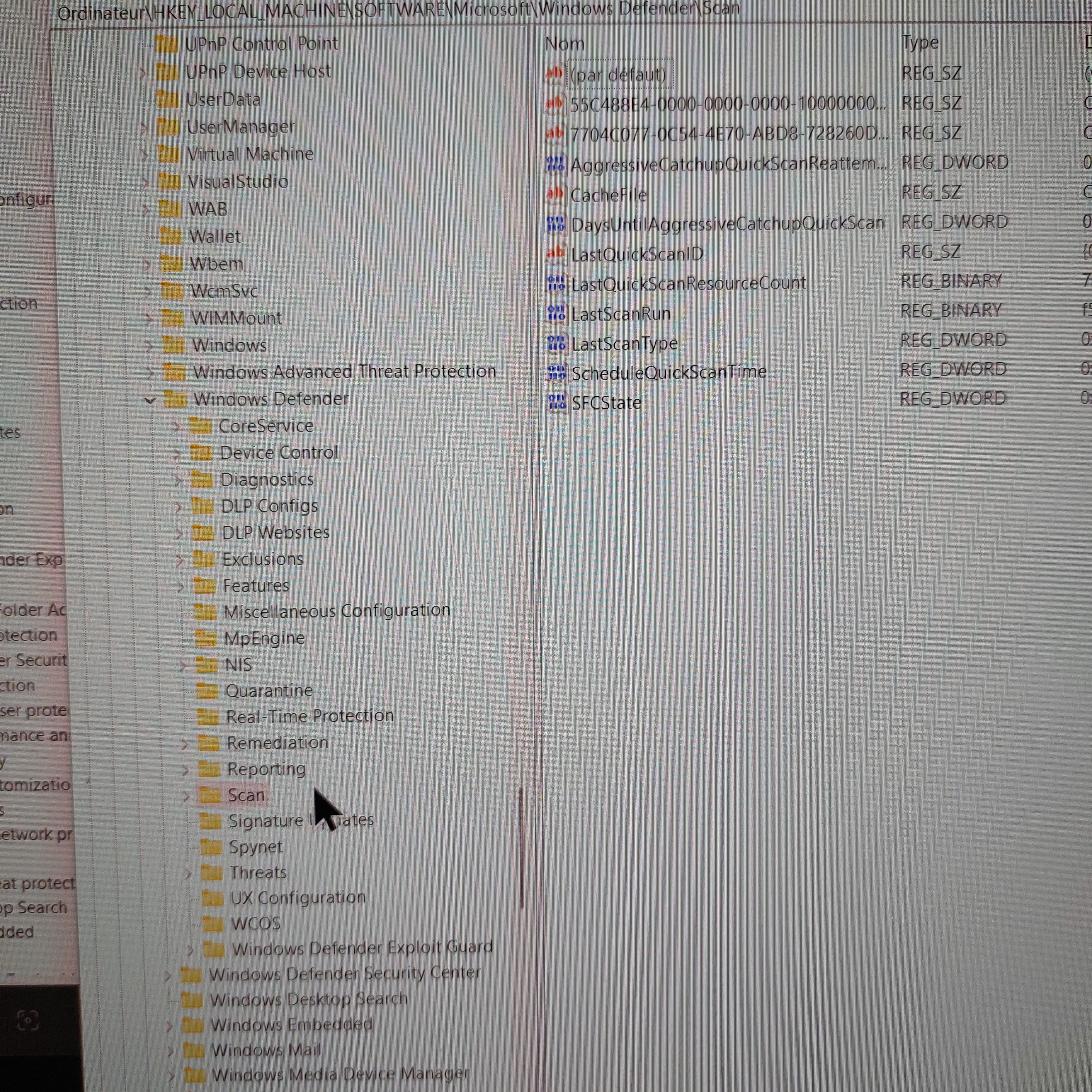

      Defender, à part le désactiver complètement, je ne sais comment arrêter des scans réguliers, étant désactivé, je ne peux même pas vérifier sur mon PC.
      Si vous le désactivez, en n'avez rien d'autre, vous serez sans protection.
      Le Kernel NT Windows ne se désactive pas, le problème est ailleurs.

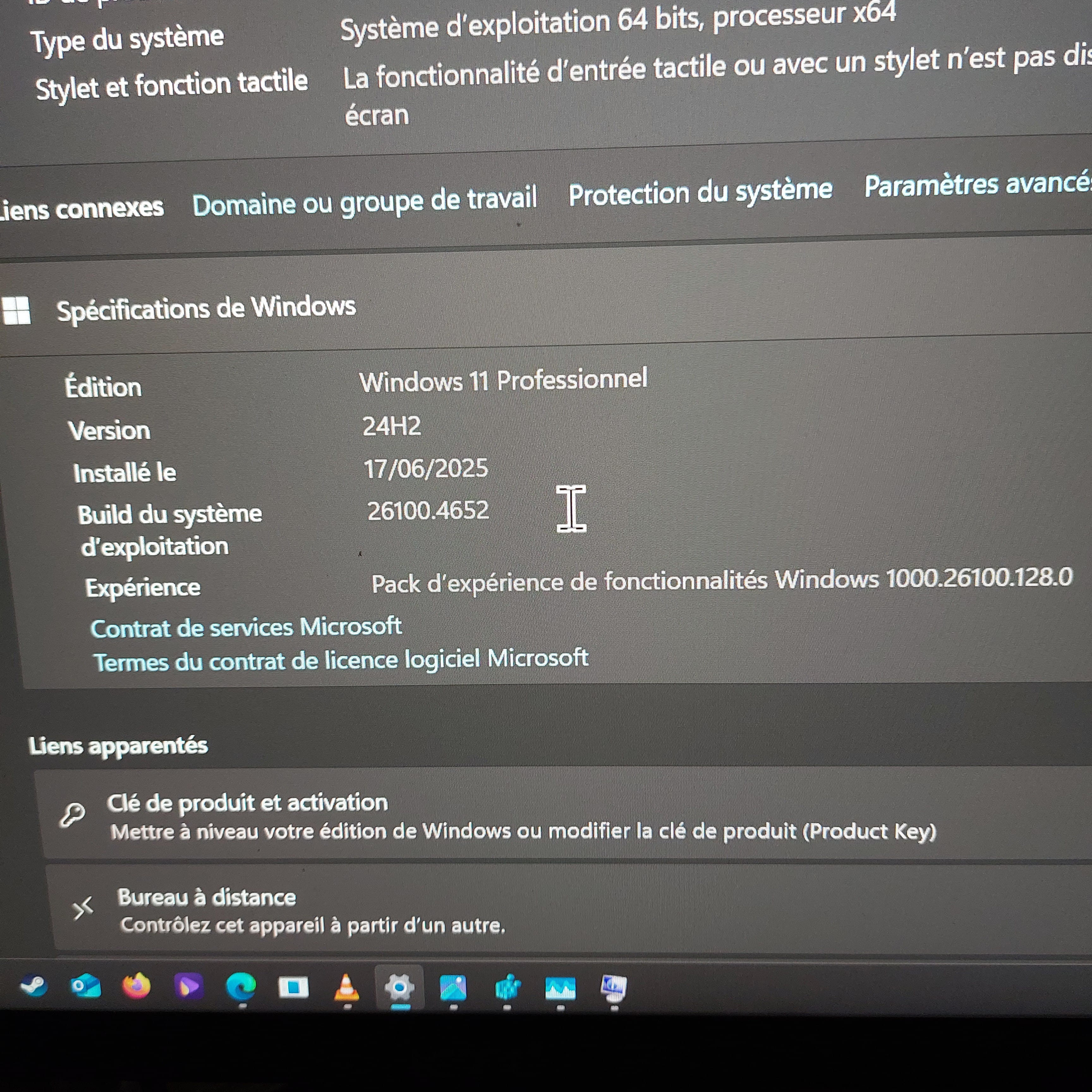

      Puis dites nous la version de Windows 11 , 24H2 ?
      Avec Exécuter : WINVER

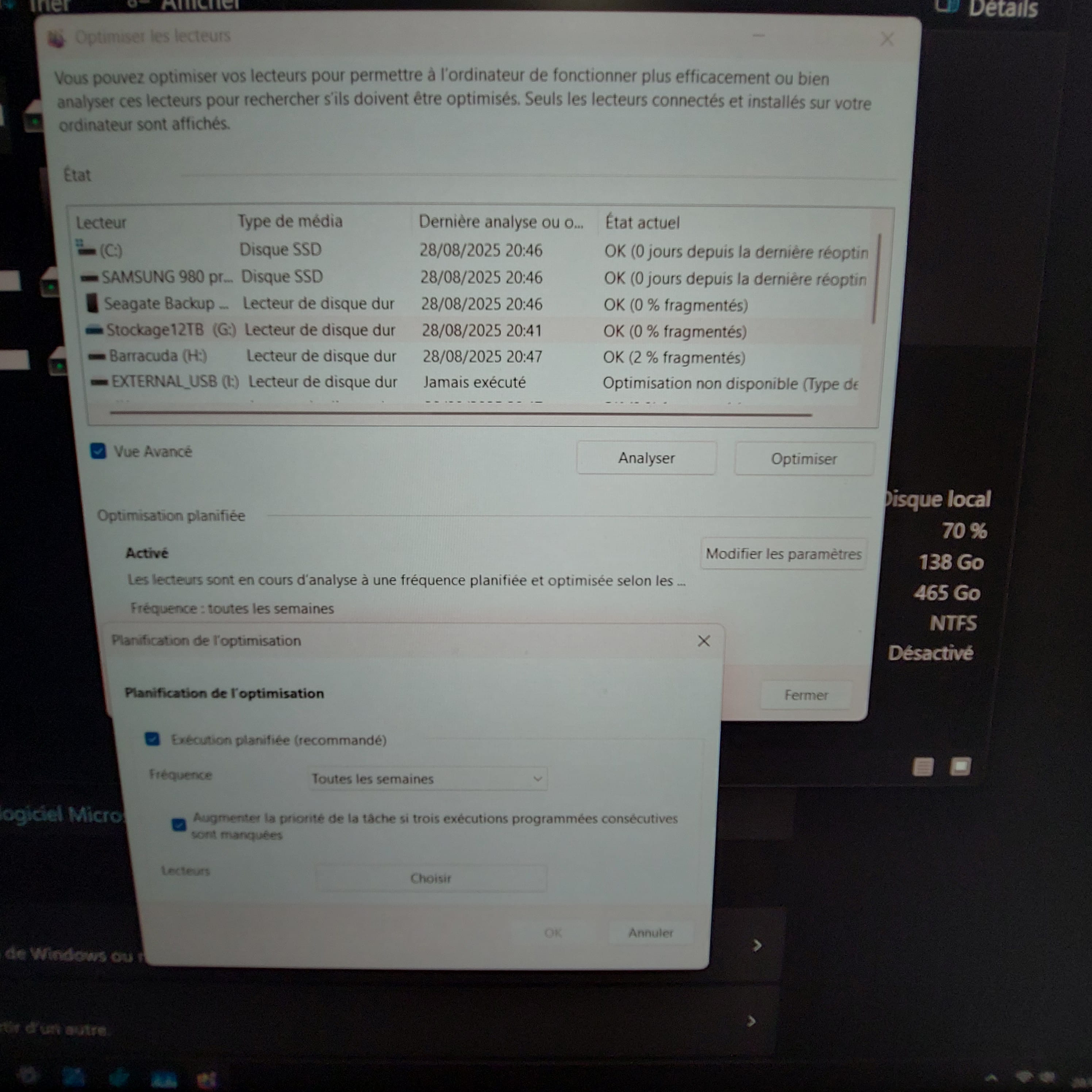

      1. C'est énervant parce que tu connais forcément que la LED indicateur de disque dur clignote pour dire que le disque travail mais moi elle reste carrément allumé sans internet pendant des heure... et comme je te l'avais déjà dit il fait souvent ça quand il est en mode repos je peux jamais savoir qui est véritablement le coupable quand je reprends la main
        hote de service defagmenteurs de disque ! Le salo jte tien ! Normalement lui je devrais le laisser mais comme mes disques sont énormes ça prend trop de temps comment voir a quelle pourcentage et le aisser fini puis le désactiver ?
        Svchost...un coupable encore
        Pour la version je joind une photo

        Ma version 24 H2 build du système d'exploitation 26100.4652
        Pack d'expérience de fonctionnalité Windows 1000.26100.128.0

        La défragmentation est inutile sur les ssd et peut être paramétré à une fois par mois pour les HDD

        certains jai trouver regarde la réponse plus bas tache défragmentation planifié par défaut toute les semaines ... vraiment windaube faut tout faire a leur place...

      Rechercher dans le menu démarrer: defragmenter et optimiser les lecteurs
      Pour désactiver la défragmentation automatique si elle est activée.

        Oui activer par défaut tout les semaines ! ...il m'a rendu fou 12tb à defragmenter c'est l'horreur
        Allez hop désactiver merci les gars... je reviendrais sûrement pour un autres servicewindaube qui va les faire gratter plus tard mais je vous tien au jus...

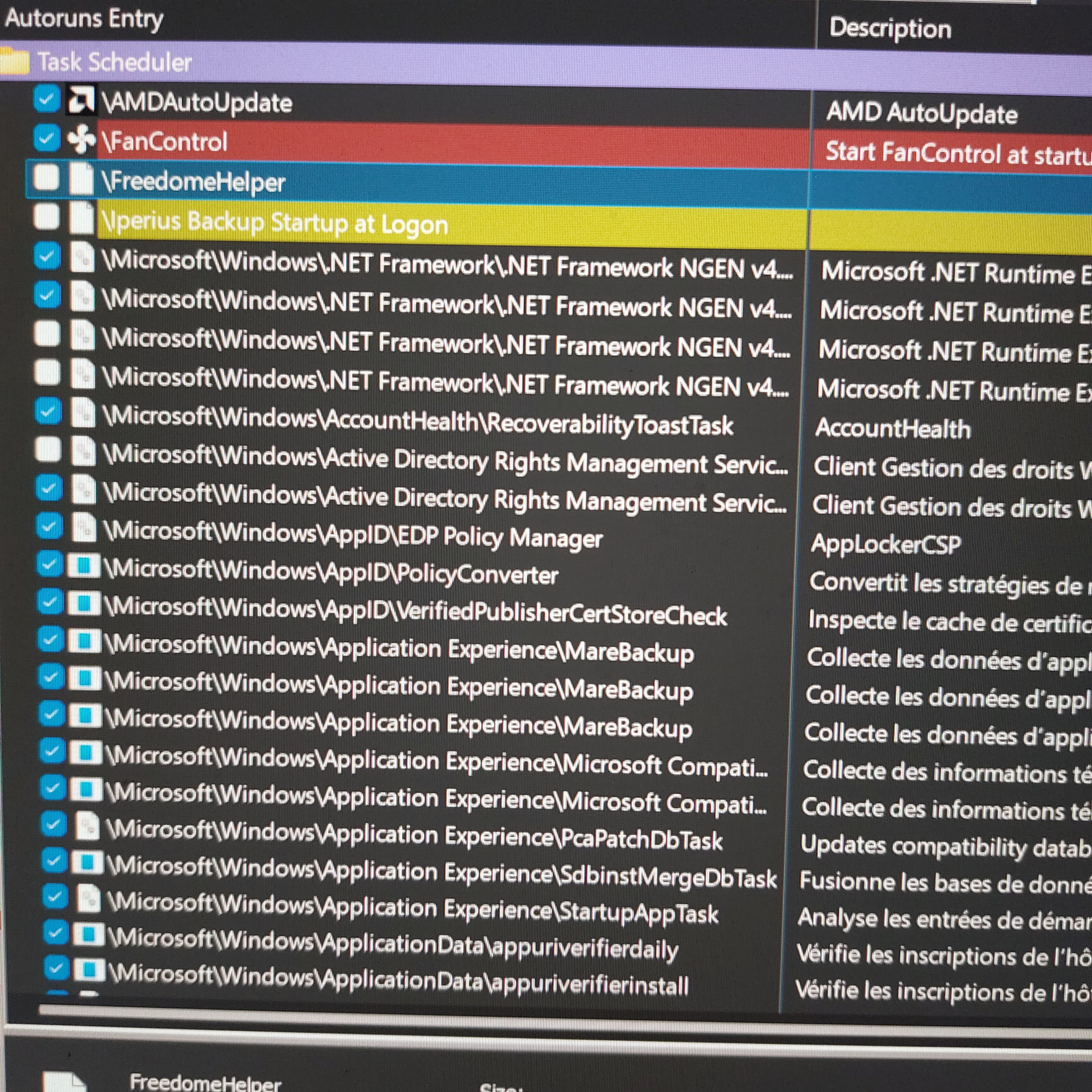

        La désactiver totalement et utiliser un programme tiers pour défragmenter au bon vouloir.
        Avec Autoruns64.exe, téléchargeable comme dans le tuto que j'ai posté plus tôt.
        https://forums.commentcamarche.net/forum/affich-38206831-alors-vous-voulez-supprimer-les-virus-vous-meme-comment
        Dans l'onglet Options, décocher Hide Windows Entries (Pour voir les items Microsoft)
        Vous verrez les (2) tâches planifiées de Defrag dans l'onglet Scheuled Tasks
        Les décocher tout simplement.
      4. @fabul
        J'ai retiré freedom helper et iperius backup start-up at Logon... est-ce que c'est bien ça j'ai rien compris j'avoue XD

      Vous pouvez faire des captures avec Greenshot plutôt que prendre des photos (Qui ne montrent pas tout.
      Fan Control en haut est en Rouge, c'est peut être pas bon signe.
      Ça pointe vers quel fichier et ou est ce fichier ?
