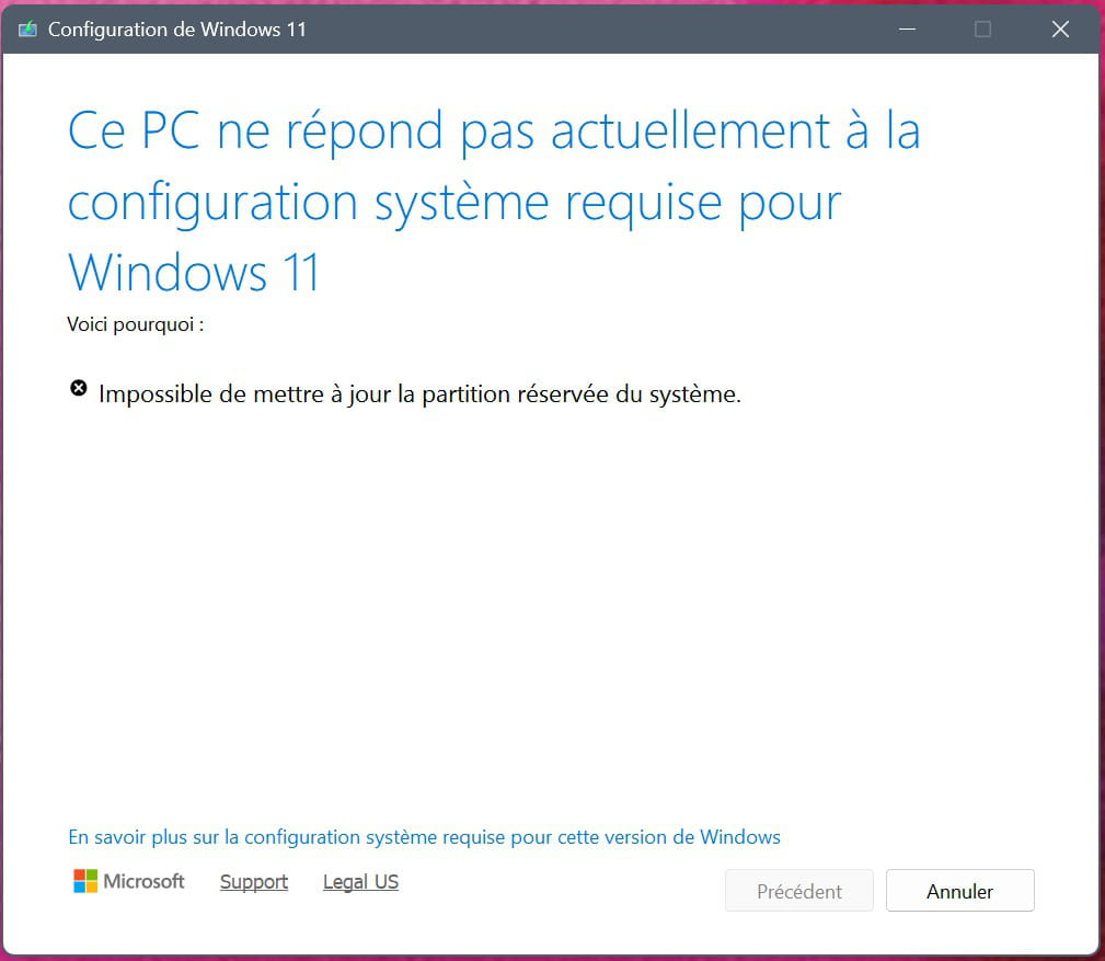

Je viens de faire ça (je crois que je l'avais déjà fait), et j'ai réessayé l'installation avec l'ISO, mais j'ai eu le même message d'erreur que tout à l'heure.

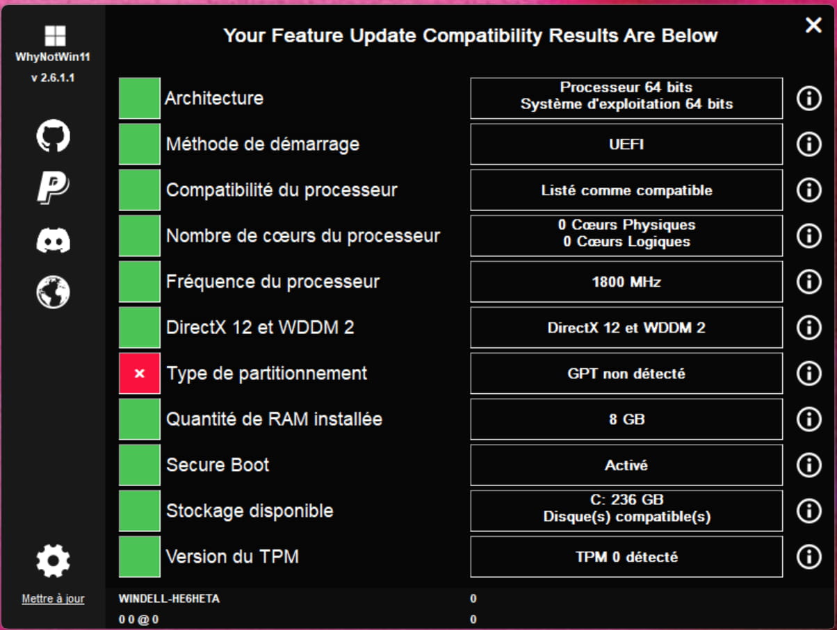

Si vous exécutez WhyNotWin11, il montre quoi ?
https://github.com/rcmaehl/WhyNotWin11/releases

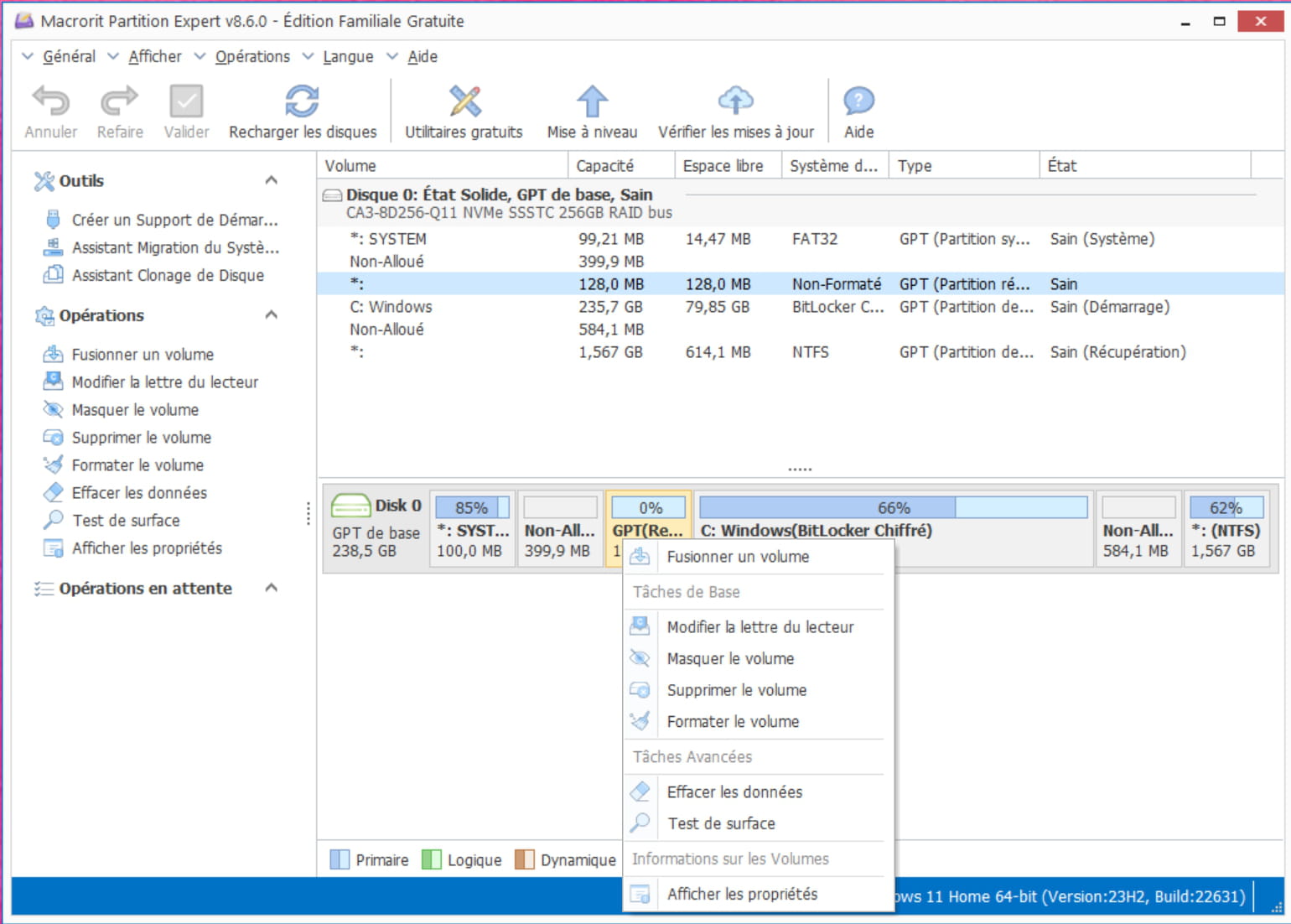

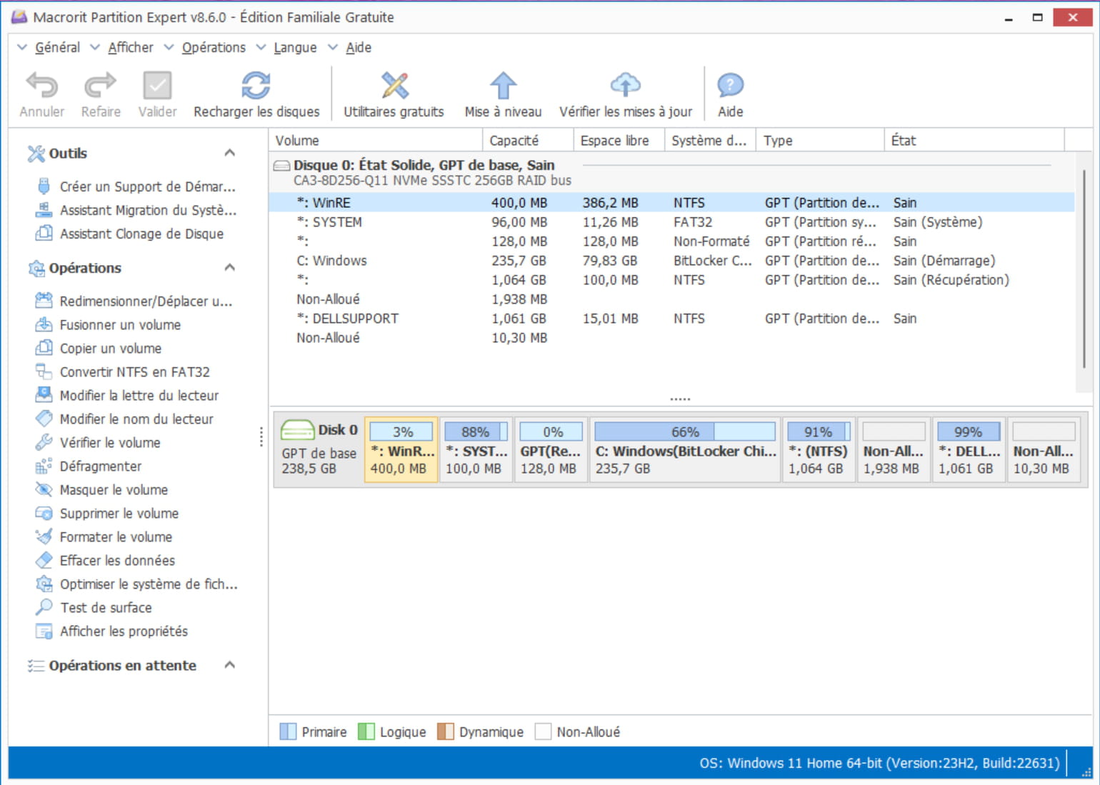

Vous pouvez tenter de supprimer les anciennes partition WinRE ou Dell WinRE qui est à gauche toute et partition Dell Support à droite.
Déplacer la partition de récupération WinRE de 1,064Gb à droite toute.
Déplacer les partitions de 100Mo à gauche toute, et la Partitotion GPT juste après, puis agrandir C: ensuite, et re tenter.

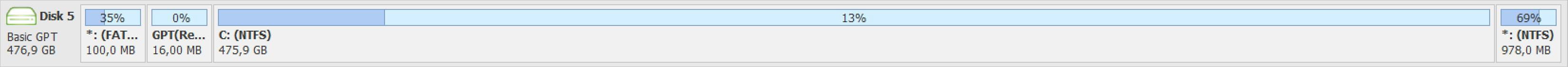

Pour que ça ressemble à ça:

J'ai rajouté un schéma
Clic droit Delete (Supprimer en Français) la ou il y a un X Rouge > Ok> Valider (Commit en Anglais) entre chaque opération.
Ensuite Clic droit Déplacer/Redimentionner
Pour glisser avec le curseur de la souris la partition, la première qui est 100Mo vers la gauche, ainsi que l'autre ensuite.
Note: Il y a des risques mêmes minimes de perdre des données, toujours avoir des sauvegardes.
Le logiciel ne me propose pas de les supprimer quand je clic-droit, seulement "effacer l'espace non-alloué".
Je ne peux fusionner que celle de gauche à "GPT", pas possible pour "C:" ...
Parce qu'elle n'est pas adjacente, il me semble pourtant avoir fait ce type de manipulation avec Aomei Partition Assistant (se placer sur C:, fusionner, choisir la partition en question).
Sinon et si c'est possible, il faut jouer aux chaises musicales, déplacer si c'est possible sur la partition GPT d'où on la récupère ensuite sur C: ou pas (la question pour 400 Mo est sans doute purement cosmétique).
En fait pardon, je ne peux même pas fusionner avec "GPT", seulement "effacer l'espace non-alloué". Mais effectivement, pour 400 Mo...

Si la partition GPT avait été déplaçable juste un peu vers la gauche, (à la place de celle de de 399.9 Mo vide)
Je ne sais pas si ça changerais de quoi à la mise à jour.
On pourrait peut être jouer un tour et agrandir la première, il ne resterait plus d'espace libre à gauche.
Je réessaierais la mise à jour 24H2 avec l'ISO ensuite.

En supprimant la partition WinRE fabricant placée en première position j'ai cru que les partitions dans le bon ordre, la mise à jour 24H2 pourrait fonctionner, on ne connais toujours pas le dénouement.

Dell avait mis une partition WinRE en première, c'était peut être ça le problème.
Les espaces laissés libres sont peut être sans conséquences.
