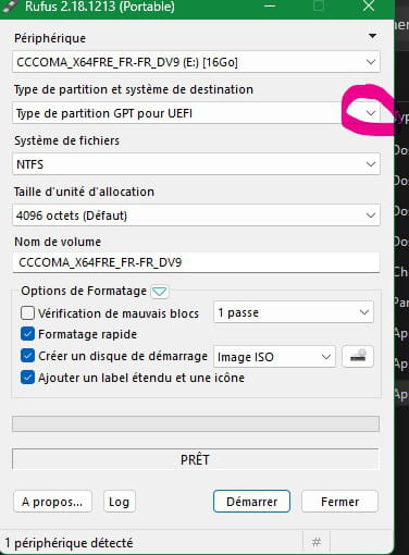

  1. Bonsoir, à voir si la clé d'installation a été bien préparée aussi, comme le précise bazfile (toujours de bon conseil) en MBR OU GPT.
    Rufus propose :

        1. Merci à vous 2 , je ne tiltai pas vu que le terme MFR ne m'a jamais marqué, mais c'etait tout simplement une mauvaise selection MfR au lieu de GPT dans rufus quand jai preparé la clef...vous aviez raison, jai pu rebooter simplement avec la nouvelle version merci
