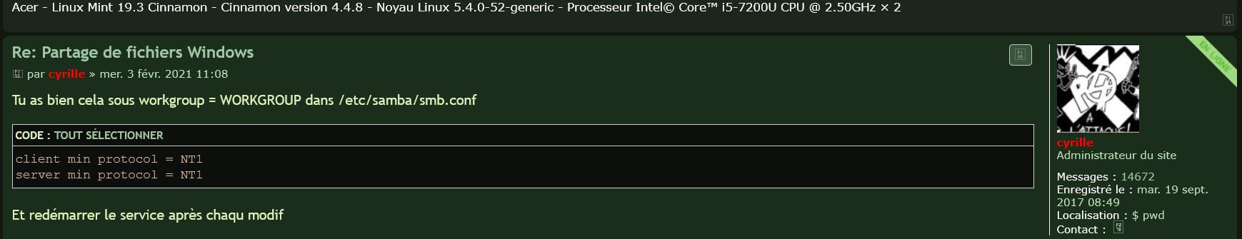

      3. Petite piste, pour voir le partage des fichiers de mon DD brnaché sur ma box SFR sous windows, j'ai dû activer samba 1.0 sur les postes en suivant ce lien :
        https://la-communaute.sfr.fr/t5/installation-et-param%C3%A9trage/partage-de-fichiers-acc%C3%A8s-impossible-depuis-windows-10-une/m-p/2041502#M63854
        1. activer SMB 1.0,

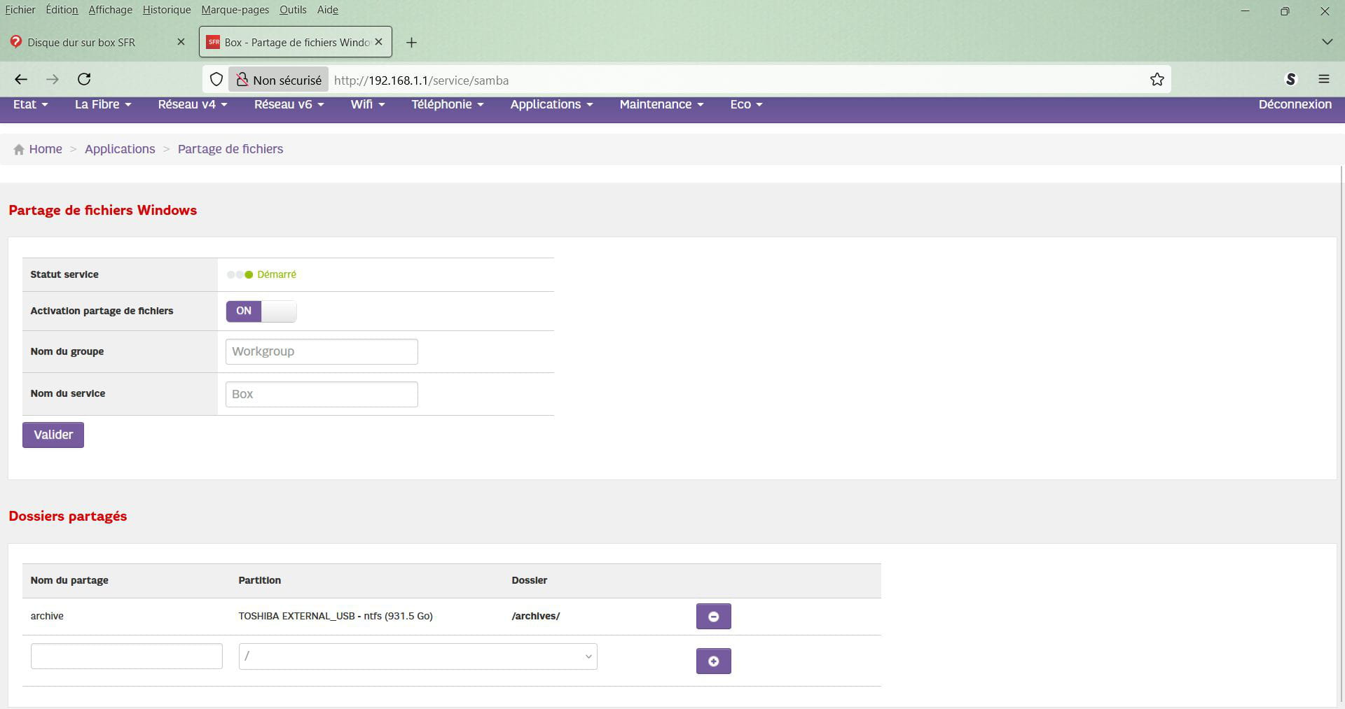

          Comme je ne suis pas futé, j'avais oublié de partager les fichiers dans l'administration de la Box et là, c'est elle qui n'est pas futée, on ne peut pas partager tout le disque mais seulement tel dossier.
          Bref, correction faite et vérification de l'activation SMB1 faite je devrais y accéder par \Box\archive.
          Nada, dans le meilleur des cas cela m'ouvre la page d'administration de la Box et me demande les identifiants, aussitôt dit aussitôt fait, le résultat est Page inconnue.

          Dans le doute, j'ai fait du zèle, la totalité du disque externe était déjà partagée sous Windows, j'en ai rajouté une couche en partageant sélectivement en partage avancé le dossier cible archives.
          La conséquence en est que puisque, sauf erreur de ma part, la NB6 ne voudra pas partager le disque à la racine, on doit y placer les fichiers auxquels on veut accéder dans un dossier et/ou le cas échéant partager dans la Box plusieurs dossiers.

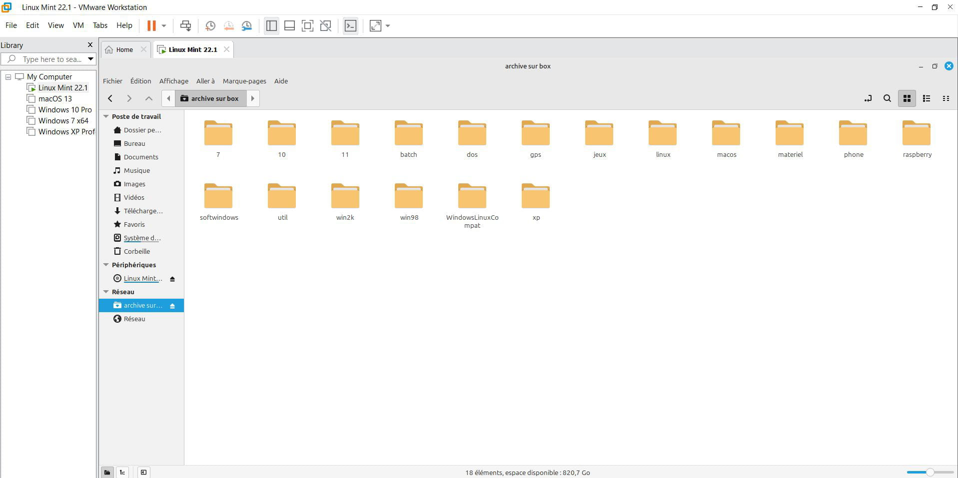

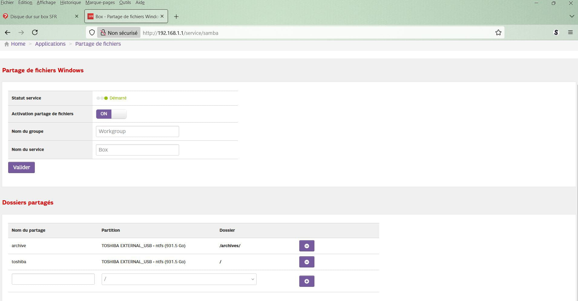

          Deuxième essai fait, la Box accepte bien de partager la totalité du disque en donnant au partage le nom que je veux et en ne choisissant dans la liste déroulante que /et j'accéderai alors à l'ensemble du disque par smb://Box/
        4. @brucine

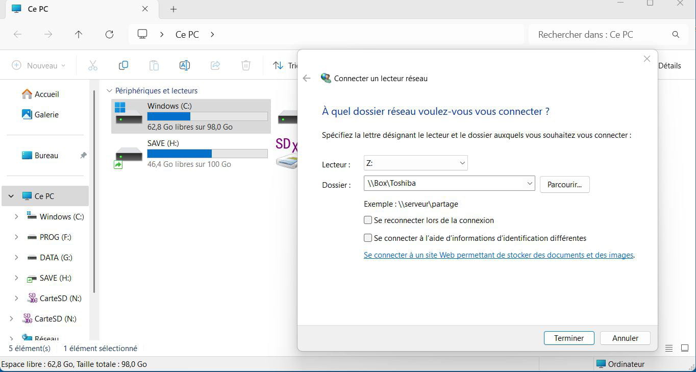

          Et par contre en partant de Windows je suis obligé de spécifier le nom de partage tel qu'entré dans la Box, ici Toshiba pour l'ensemble du disque.
