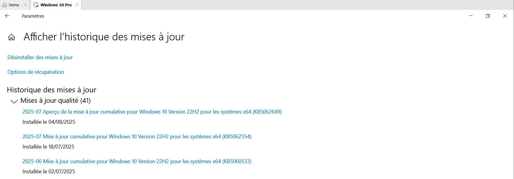

Quelle que soit la méthode utilisée (désinstaller des mises à jour, cms, powershell, etc.), je n'arrive pas à désinstaller la mise à jour KB5060533 pour Windows 10, en date du 8 août 2025.
En passant par les paramètres etc., j'ai le message
"L'installateur a rencontré une erreur : 0x800f0905".
Quelqu'un a une idée ?

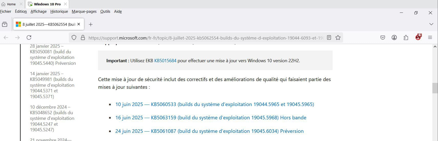

Dans la série des curiosités, la MAJ en question est en principe celle de juin.
Il y en a deux depuis et même trois (KB5063709 en cours, je n'ouvre Windows 10 que rarement).
Au moins la MAJ de juillet (KB5062554) inclut KB5060533.

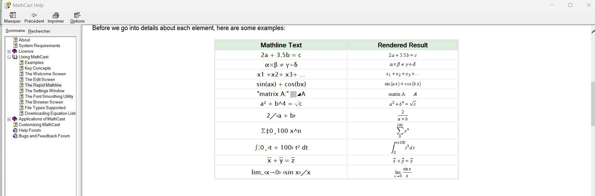

Mathcast propose un éditeur graphique, on exporte sous png qu'on copie dans Word.
https://mathcast.sourceforge.net/home.html
Mais les options restent sommaires selon ce que l'on doit faire, par exemple là on l'a dans le dos avec la sommation:Mathedis serait peut-être plus complet, mais pour l'installer il faut raconter sa vie à l'éditeur, pas testé.

Au temps pour moi sur MathCast.
Il intègre un certain nombre d'équations exemples classiques où on peut se servir si cela correspond au besoin.
Concernant la sommation (et d'autres entrées), il y a du vice, l'entrée ne se fait pas par symboles purement graphiques ni par LaTex pur au kilomètre mais par quelque chose d'hybride utilisant les symboles disponibles et une syntaxe qui ne s'invente pas.
