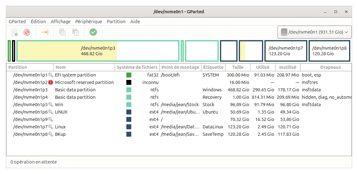

        Alors, j'ai réussi à installer Linux UBUNTU 24.04.02, dans une partition de mon SSD 1To avec Win 11. Voici une capture des partitions... certains trouverons cet organisation discutable... Mais bon.
        Tout ce qui est Windows occupait l'ensemble du SSD  (1To)..
        -- J'ai désactivé BitLocker, avec les paramètres Windows...
        -- Créé un USB live de Ubuntu, + Rufus GPT ..UEFI, testé en essai... c'est un peu long mais ça marche..
        -- Puis j'ai utilisé Gparted pour réduire la partition Windows 11  ... Déplacer le "Recovery" juste derrière... et créé une partition Disque D (1p5) en NTFS...
        -- Tester avant d'aller plus loin... il dempande des clés et mots de passe. ça marche.
        -- Tout l'espace restant est pour Linux Ubuntu en EXT4...
        Il a installé Grub2 tout seul et ça marche.
        Voila pour les traits principaux.

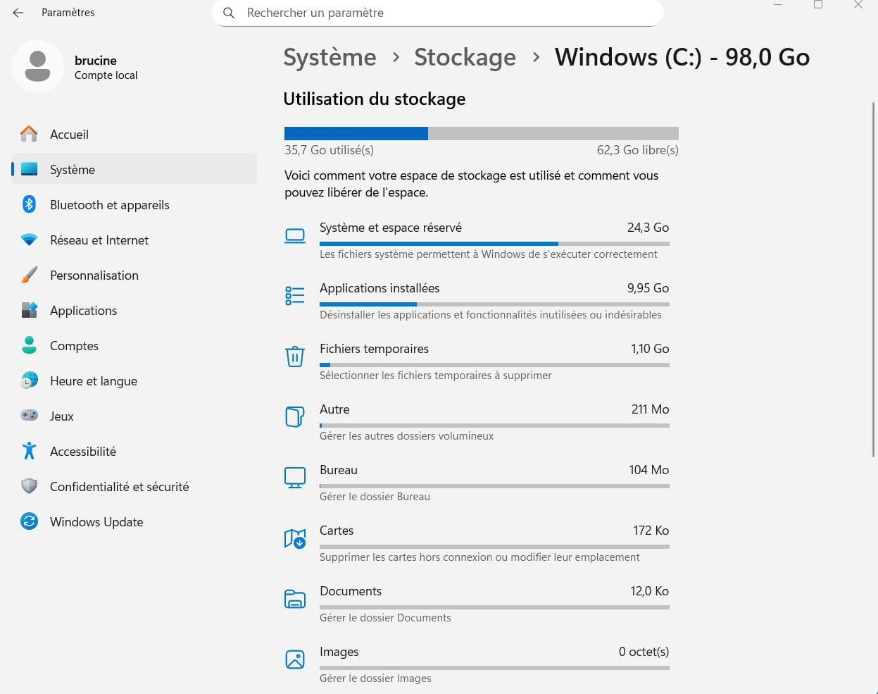

          1. Il y a forcément des dossiers d'installation ou temporaires en trop (les vider ou voir à Paramètres-Système-Stockage), des logiciels ou données superflues...
            Un utilitaire type TreeSize peut rapporter quels sont les dossiers obèses à le cas échéant parcourir ensuite pour en trouver la raison.

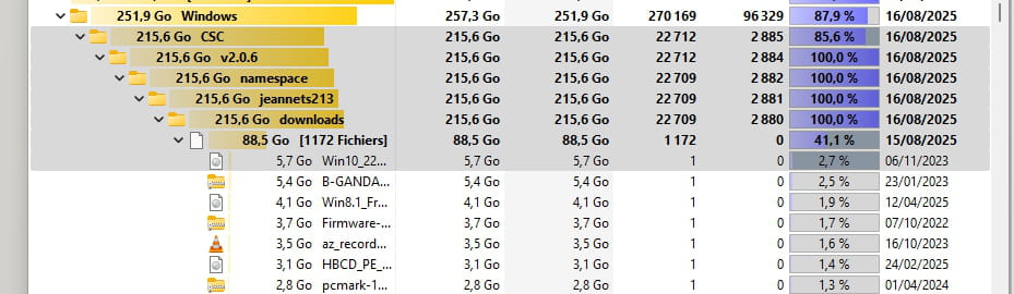

            merci à vous deux, je crois avoir repéré le perturbateur... le CSC foldeer ici en copie.
            Il fait 215 Go,  si je le retire de Windows, on passe à 36Go pour Win 11, quasiment vierge, ce qui serait plus cohérant...
            -- J'ai lu qu'on pouvait le supprimer... https://umatechnology.org/windows-installer-folder-and-csc-folder-taking-an-insane-amount-of/
            -- ce n'est probablement pas sans risques ..??  quelques avis seraient bienvenus..
            -- le dossier jeannets213  et "Downloads" correspond à mon NAS (fichiers partagé)
            je ne m'explique pas le pourquoi de la chose..?? mais il y a peut etre un lien...je ne voudrais pas l'effacer non plus.
            Ce dossier est utilisé pour tous les téléchargements...Il fait 350go en tout.
            Actuellement il existe bien et contient les fichiers
            Qu'en pensez-vous..?
              C'est un peu du javanais, ton affaire, CSC synchronisation locale d'un PC réseau (en français copie locale des fichiers du PC réseau pour utilisation hors connexion, donc occupe la place correspondante).
              Vider le dossier et désynchroniser si on veut récupérer la place:
              https://www.tutoriaux-excalibur.com/threads/corriger-les-problemes-de-synchronisation-des-fichiers-hors-connexion.35397/
              Ton histoire de NAS, je n'en sais rien, je ne sais pas comment c'est boutiqué, simples liens vers ses fichiers, là aussi copie locale...
              Si ce sont des liens symboliques (qui affichent le contenu du NAS comme un lecteur local), les supprimer revient à supprimer la source, à toi de vérifier.
