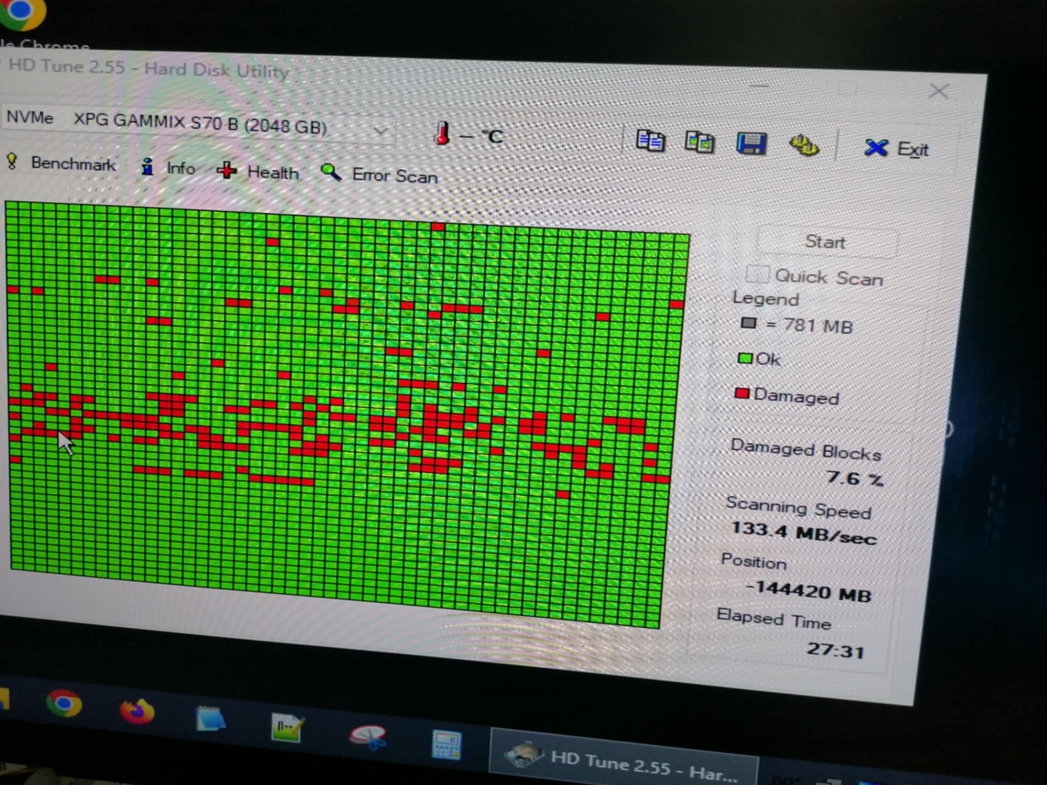

    1. Oui c'est bien le SSD, je viens de faire d'autres outils je t'envoie :
      3]HD Tune ou Check Disk GUI:Pour tester les secteurs défectueux
      Outil 1: SCAN complet avec HD Tune
      SSD à des secteurs défectueux> secteur rouge
      Outil 2:CheckDisk GUI (Basé sur CHKDSK de Windows)
      7.6% Damaged

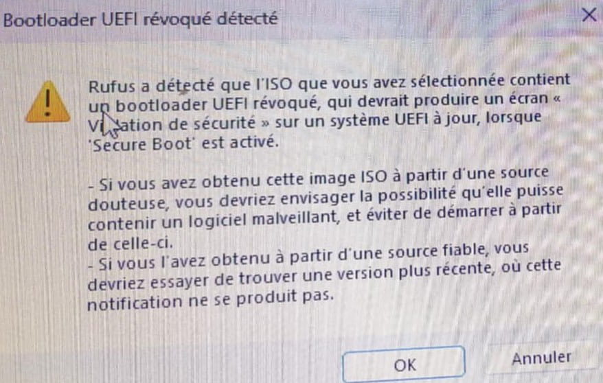

        1. D'accord, dans le schéma de partition j'ai GPT et système de destination UEFI (non CSM). Néanmoins quand j'ai mis démarrer un message m'ai apparu. j'ai recherché la signification:
          bootloader UEFI qui a été bloqué (révoqué) par Microsoft car considéré comme vulnérable.
          Si tu démarres avec cette clé sur un PC récent avec Secure Boot activé, tu auras probablement un écran d’erreur “Violation de sécurité”, et le PC refusera de démarrer dessus.
          J'ai déjà téléchargé la dernière version officielle (v1.0.8).
          (J'ai installé tout de même dans une clé vierge, je ne sais pas ce que je dois faire ensuite sur mon pc en panne pour avoir les informations que tu me demandes )

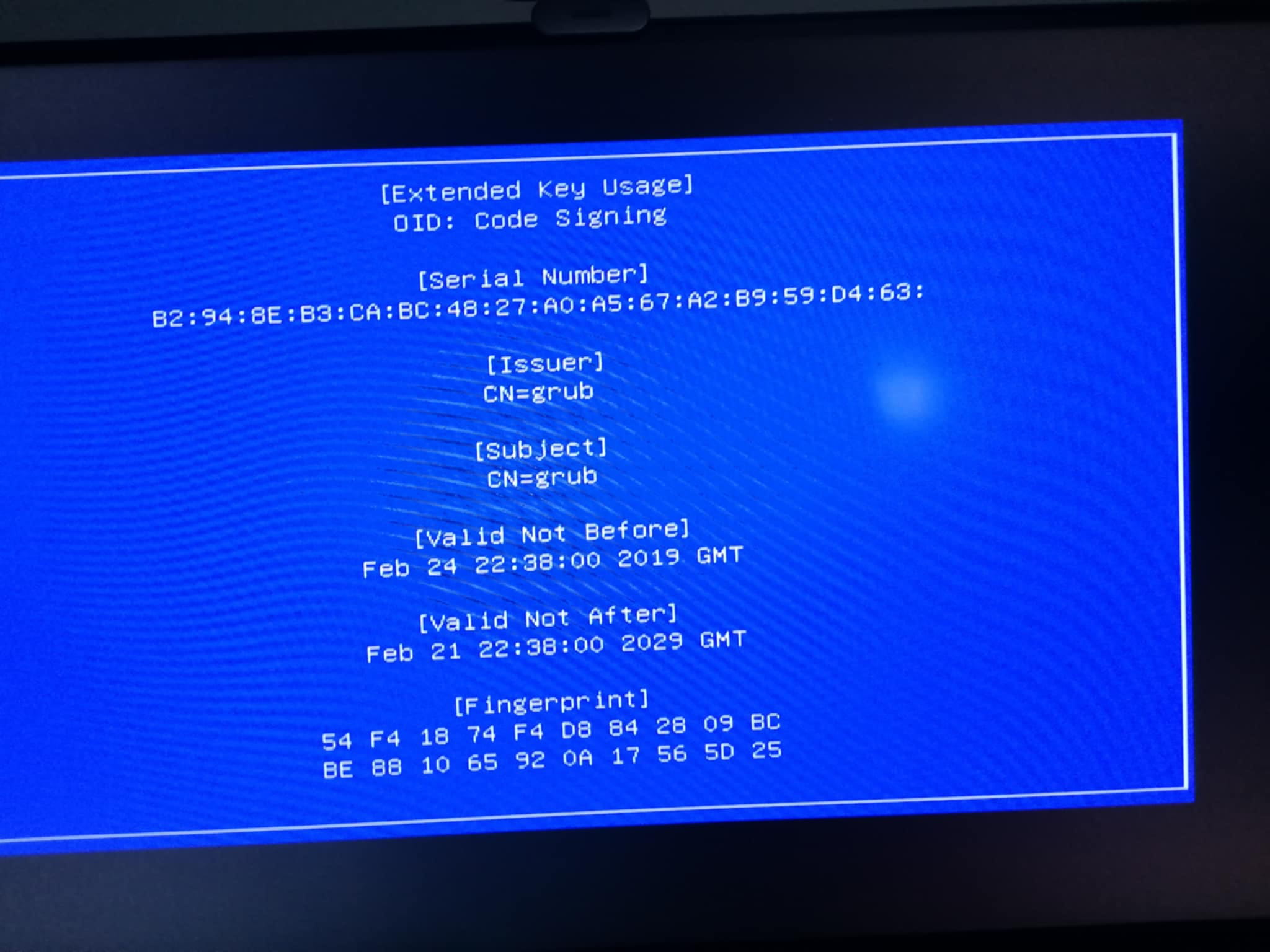

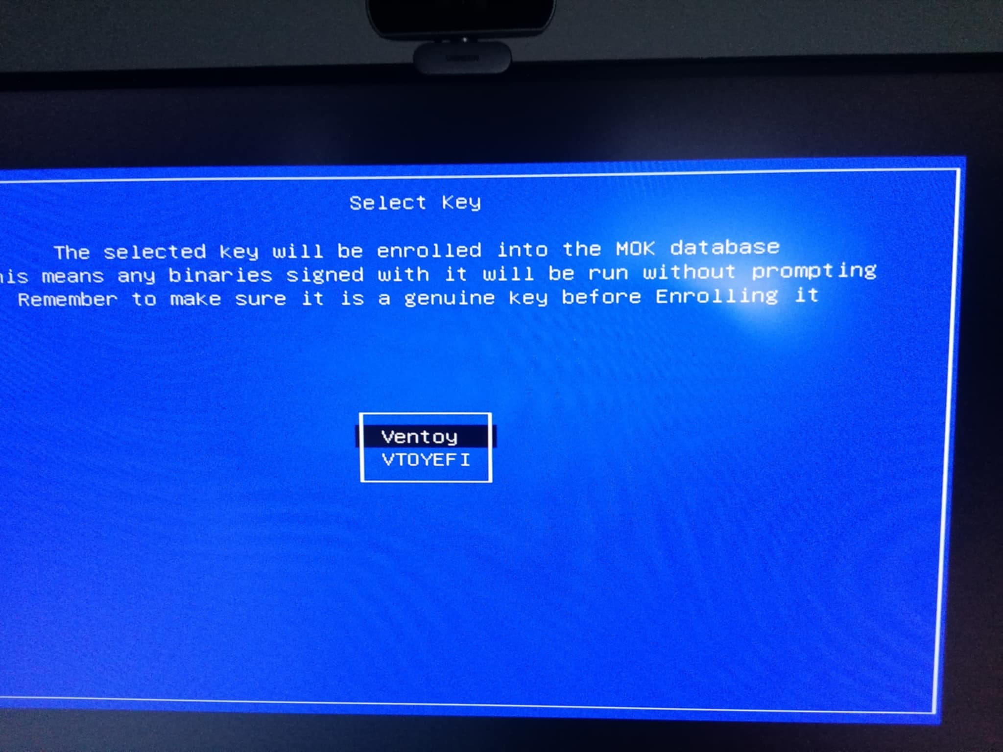

        3. J'ai installé ventoy sur ma clé usb (avec gpt) et j'ai glissé l'iso de  hireen'sboot. Une fois fais j'ai branché la clé sur mon pc en panne j'ai boot sur la clé et tombe sur secureboot j'ai fait continuer mais toujours bloqué à cette endroit.(Je n'ai pas le menu de ventoy qui apparait quand je boot sur la clé ai-je fais un faux pas? Je n'ai pas compris ton conseil sur "enroll le texte majuscule en naviguant sur ventoy pour que le secureboot accepte".
          J'utilise également YTB, mais je m'y perds un peu dans certaines explications.
          1. Lors de la première utilisation de ventoy sur une carte mère équipée du secure boot, une fenêtre d'alerte apparaît.
            Il faut faire continuer, enroll keys, trouver dans le répertoire qui s'affiche la clé à enroller, elle est en majuscule avec explications anglaise la décrivant bien comme la clé que tu dois entrer pour passer le secure boot pour qu'ensuite quand tu redémarre le bios uefi tu puisses booter sur ventoy et accédez au menu déroulant avec les iso.
            Après je ne connais pas les derniers uefi des dernières cartes mères, peut être que ça se passe différemment.
          2. Sinon, au pire, localise et desactive toi-même le secureboot temporairement pour demarrer ventoy.
            L'utilité du secureboot consiste à que quelqu'un qui ai un accès physique à ta machine même sans avoir accès à ta session windows, ne puisse pas injecté un rootkit avec un code malveillant dans ton système, derrière ton dos.
            Voilà maintenant tu sais tout, fait comme tu en as envie.

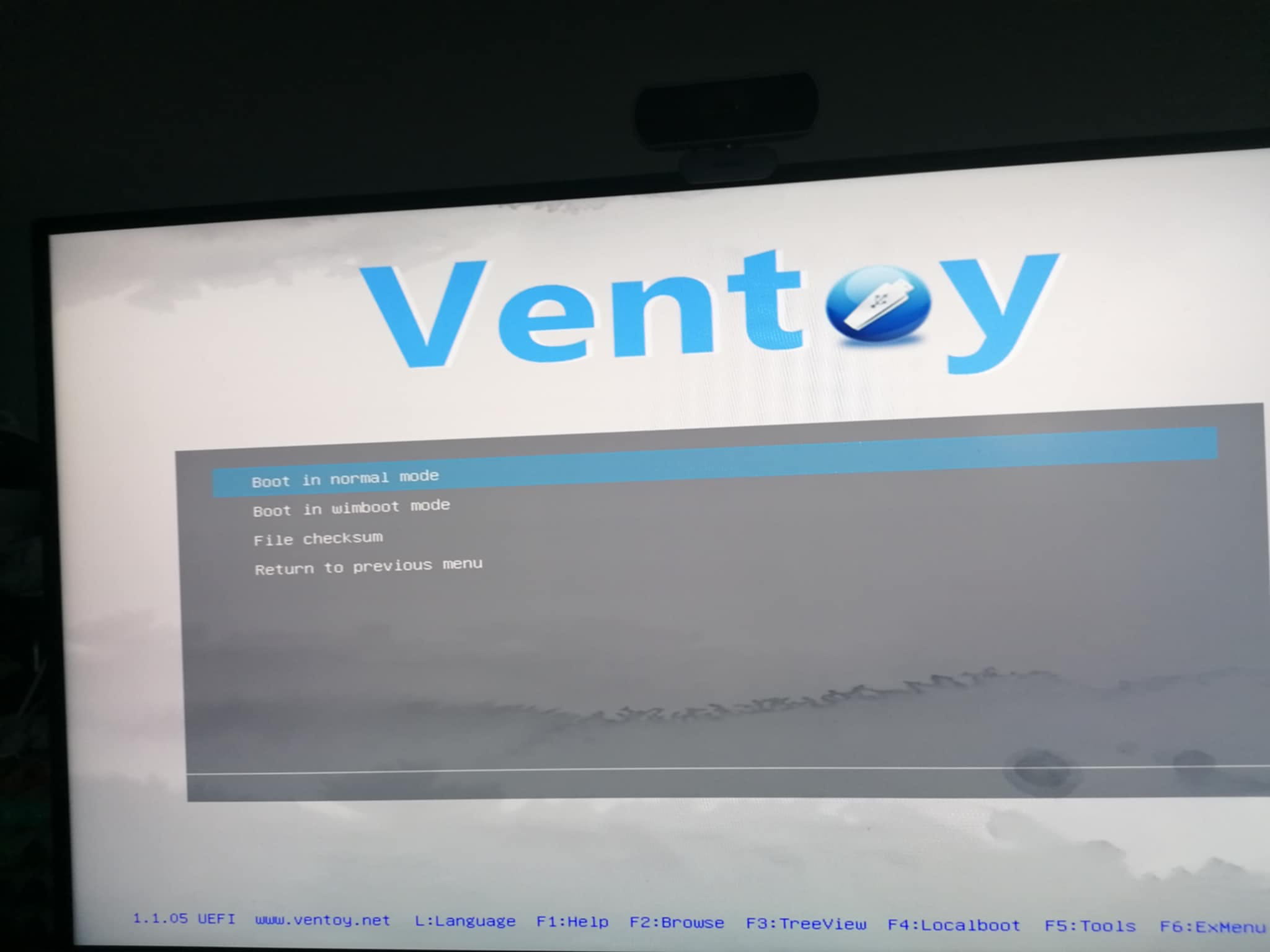

        4. Je vais essayer de faire ce que tu me dis, come tu peux voir via les images j'ai seulement pu avoir accès à sa est ce que c'est de sa qu'il s'agit la clé? (fingerprint)
          1. Enfaite j'ai trouvé, J'avais pas mis VTOYEFI j'ai reboot et je suis au menu ventoy ou il y a la liste des iso. Une fois sur le menu ventoy je t'avoue que je ne sais pas ce que je dois faire pour obtenir les infos. En attendant ton retour je continue à regarder et si j'avance je t'envoie dans un second messages mes avancées pour m'assurer de pas faire d'erreur :)
            1. Une fois dans dans Hiren's boot PE les étapes que j'ai faites:
              1]
              *Boot in normal mode
              * This PC (voir si SSD Détecté)
              Ce qui apparait Ventoy+ Boot+ HBCD

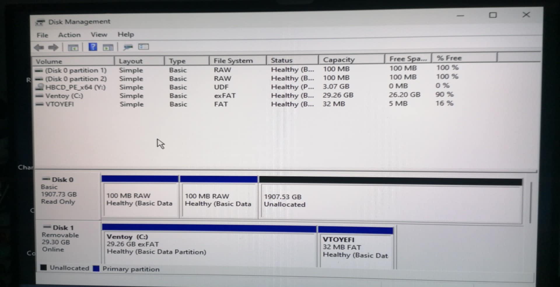

              *Disk Management (Pour vérifier si SSD vu par le système)
              (Photos ci-joints)
              >SSD détecté DISK 0- 1907.73 GB
              Statut : Read Only (lecture seule)
              2 petites partitions en RAW (100 MB chacune)
              Une grande partition de 1907.53 GB non allouée
              = SSD fonctionne physiquement mais en read only et raw =
              format non lisible et valide pour Windows.
               "Unallocated" → Aucun système de fichiers ni partition utilisable n’est présent.

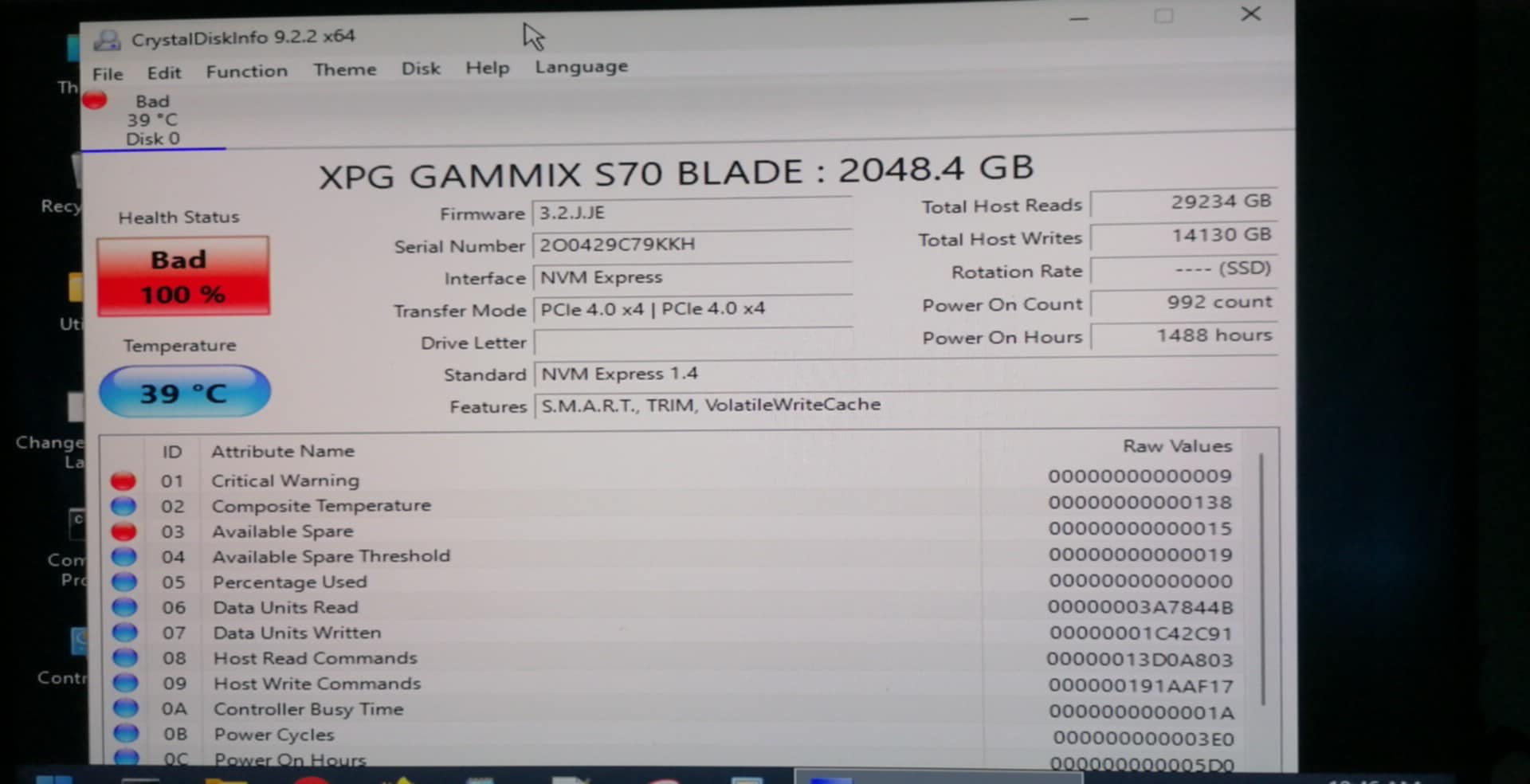

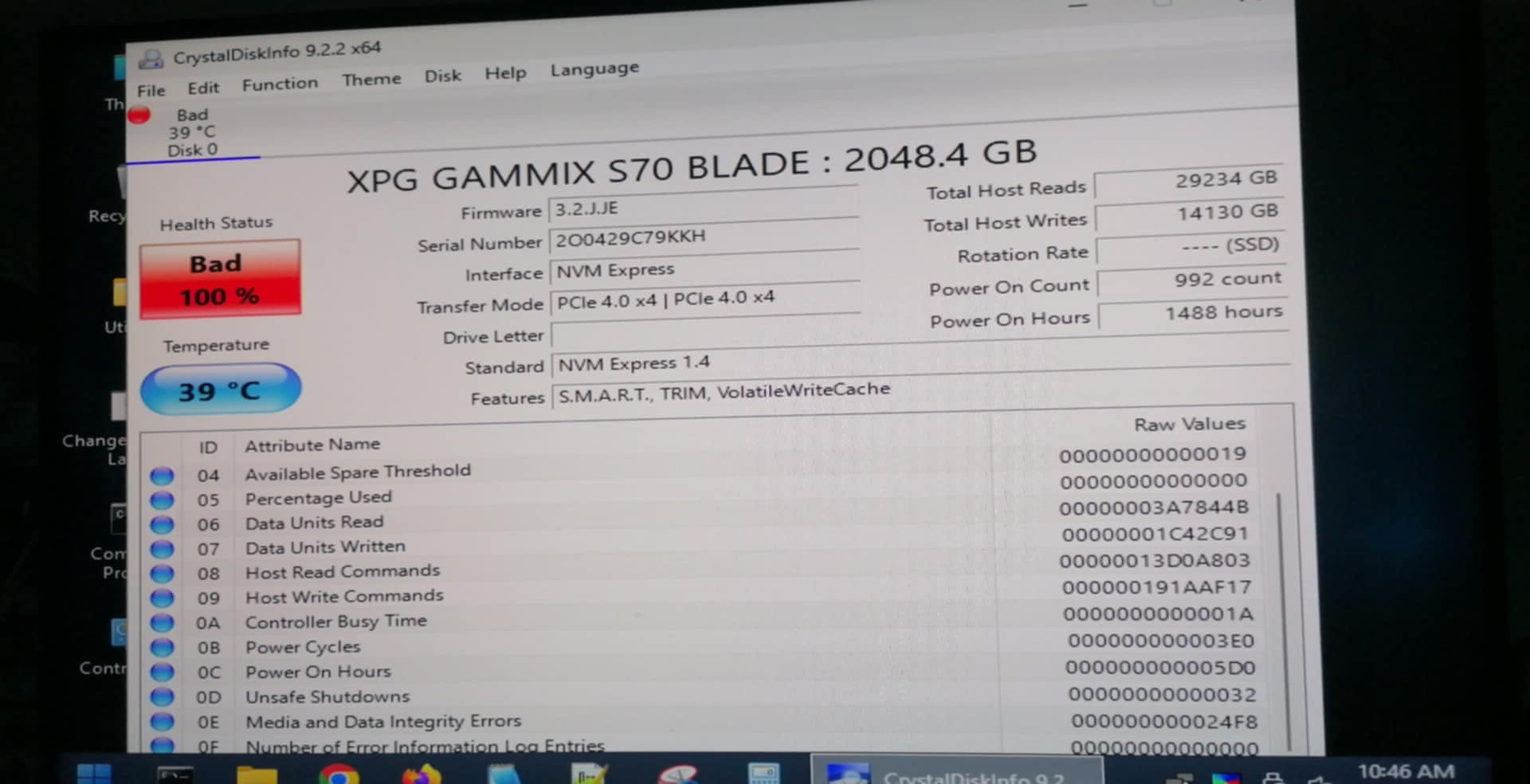

              2]CrystalDiskInfo: Etat de santé de mon SSD (2 Photos ci-joints)
              (photo 1)
              ( photo 2)
              1)
              = Etat de santé BAD 100%> Défaillant (endommagé ou fin de vie)
              *Critical Warning (ID 01) : Valeur critique indiquant un problème grave détecté par le contrôleur du SSD.
              *Available Spare / Threshold (ID 03 & 04) : Les blocs de réserve (spare blocks) sont presque ou complètement épuisés.
              *Percentage Used (ID 05) : Montre que le SSD a probablement atteint ou dépassé son endurance maximale (nombre d’écritures supportées).
              *Status général : CrystalDiskInfo affiche BAD 100%, ce qui est un indicateur rouge absolu pour la fiabilité.
              39 ° >Température normale = souci matériel stockage interne
              2)
              Power On Hours : 1488 heures (≈ 62 jours de fonctionnement cumulé).
              Power On Count : 992 démarrages.
              Total écriture (Host Writes) : 14 To, ce qui est raisonnable pour ce SSD — ce n’est pas une usure excessive.
               Conclusion: Illisible+ Ne contient plus de partition utilisables (système de fichiers perdu)+ Ne peux plus stocker ou réinstaller un OS
