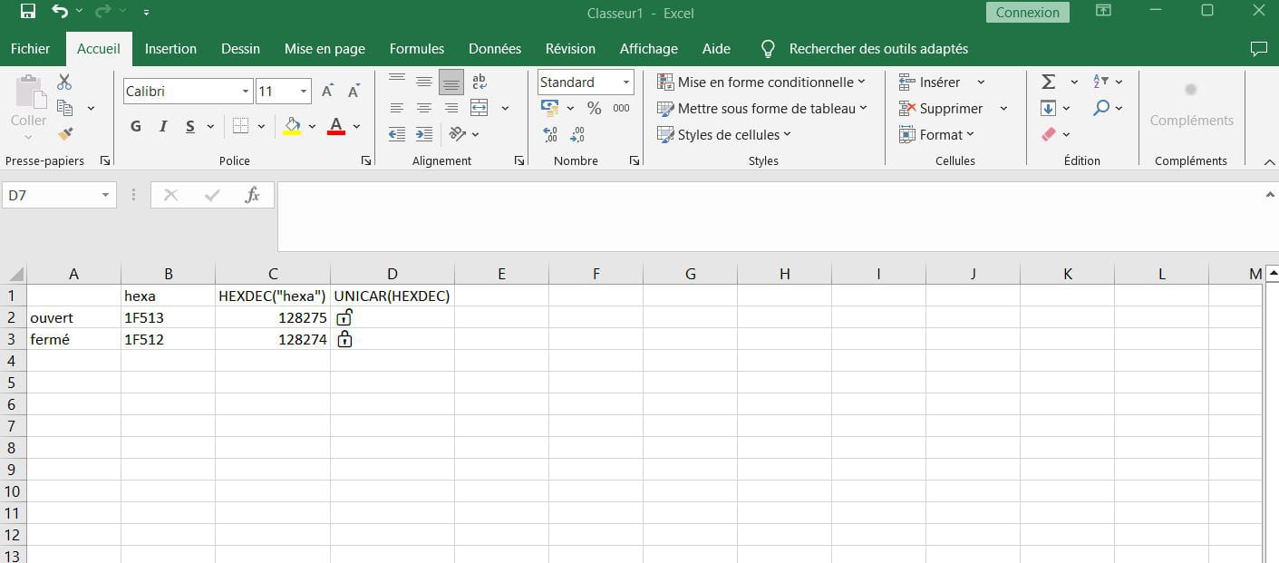

    Un émoji est un caractère Unicode, il faut donc en trouver le numéro, et Excel en dehors de 365 ne le ramènera dans tous les cas qu'en noir et blanc.
    Les valeurs hexadécimales pour respectivement le cadenas ouvert et fermé sont U+1F513 et U+1F512 et peuvent être trouvées par une recherche "Unicode cadenas".
    L'émoji est alors rendu par =UNICAR(HEXDEC("1F513"))
    1. Un grand merci à toi; BRUCINE!!!
      Mais mon problème, comme explicité dans ma question n'est pas de faire apparaitre une émoticône dans une case; mais de parvenir à la placer dans l'onglet d'une feuille?????

    2. Bonjour,
      En suivant l'idée de Brucine, j'ai écrit dans une cellule :
      ="aaa"&UNICAR(HEXDEC("1F513"))&"bbb"
      J'ai obtenu dans la cellule :
      J'ai fait un copier / collage spécial valeurs de la cellule sur elle même et j'ai collé le résultat dans l'onglet :
      Merci à Brucine.
      Daniel
