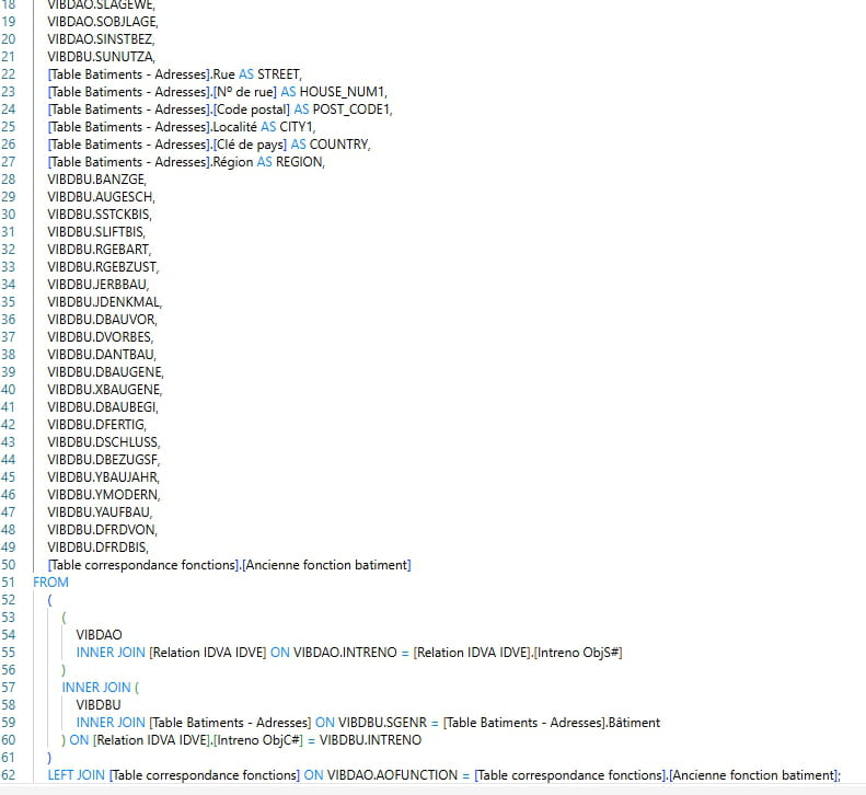

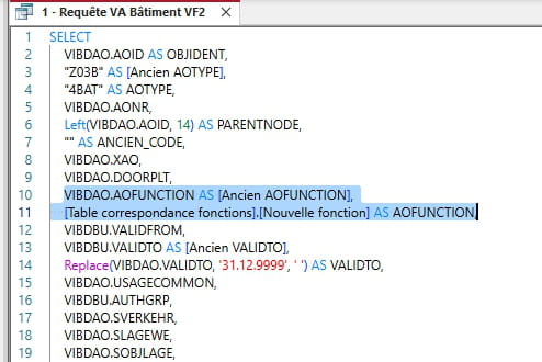

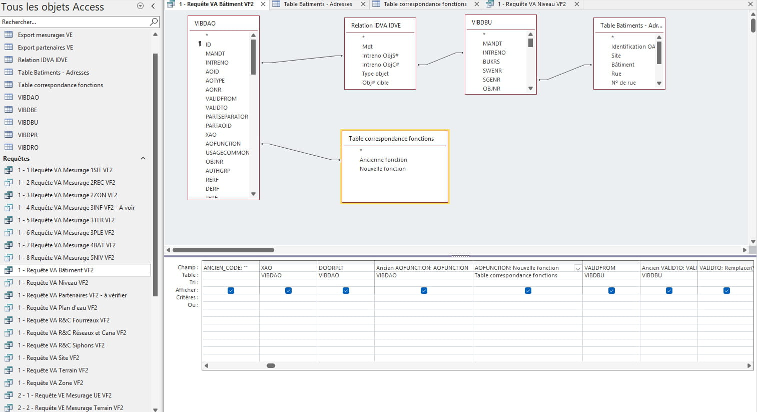

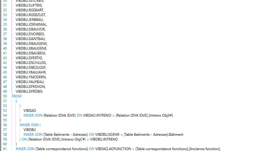

    J'ai lié l'ancienne valeur (AOFUNCTION de la table VIBDAO) à l'ancienne valeur inclue dans ma table de correspondance... et j'extraie la nouvelle valeur associée de la table de correspondance...
    ce qui me donne en SQL :
    avec à la fin :
    Ca fonctionne plutot bien, sauf que j'ai des anciennes valeurs (AOFUNCTION) à vide... et dans ce cas, la ligne complete n'est pas affichée, et j'aimerais qu'elle soit affichée... avec ancienne valeur à vide et nouvelle valeur à vide...

    Parfait ! Je vois exactement votre problème. Vous utilisez un INNER JOIN qui exclut les lignes où AOFUNCTION est vide/null, alors que vous voulez les conserver.
    Solution : Remplacer INNER JOIN par LEFT JOIN
    Voici ce qu'il faut modifier dans votre requête :
    Au lieu de :
    INNER JOIN [Table correspondance fonctions] ON VIBDAO.AOFUNCTION = [Table correspondance fonctions].[Ancienne fonction]
    Utilisez :
    LEFT JOIN [Table correspondance fonctions] ON VIBDAO.AOFUNCTION = [Table correspondance fonctions].[Ancienne fonction]

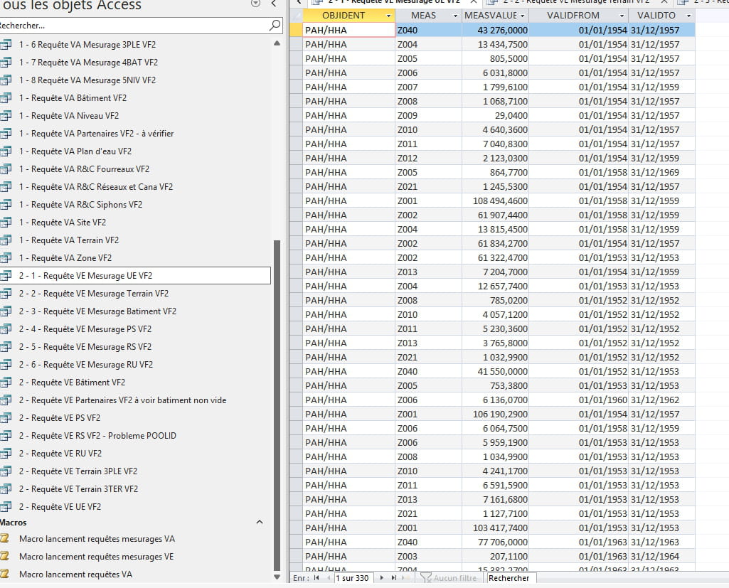

    Par contre, j'ai un autre soucis sur le même projet...
    J'ai créé 6 requêtes 2-1  2-2  2-3 .... etc qui, avec une macro, me donnent automatiquement en résultat 6 fichiers excel distincts...
    J'aimerais qu'une macro me lancent ces 6 requêtes mais au final, mette automatiquement le contenu de ces 6 requêtes dans un seul fichier excel... Est ce possible ?
