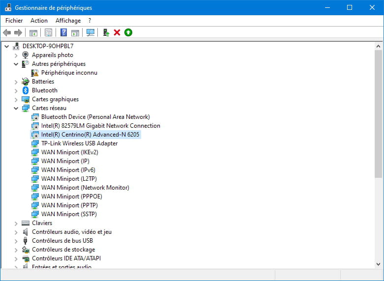

Par contre, au démarrage de Windows, ma clé wifi se déconnecte et se reconnecte au moins 10-15 fois avant que ça se stabilise.
Dans le gestionnaire de périphériques, j'avais désactivé ma carte réseau, mais rien n'y fait.

          1. Je ne comprends pas, c'est la même clé wifi que la mienne mais en version courte...
              J'avais confondu le WiFi interne du PC et celui de la clé TPLink
              Je croyais que c'était un dongle WiFi Advanced N

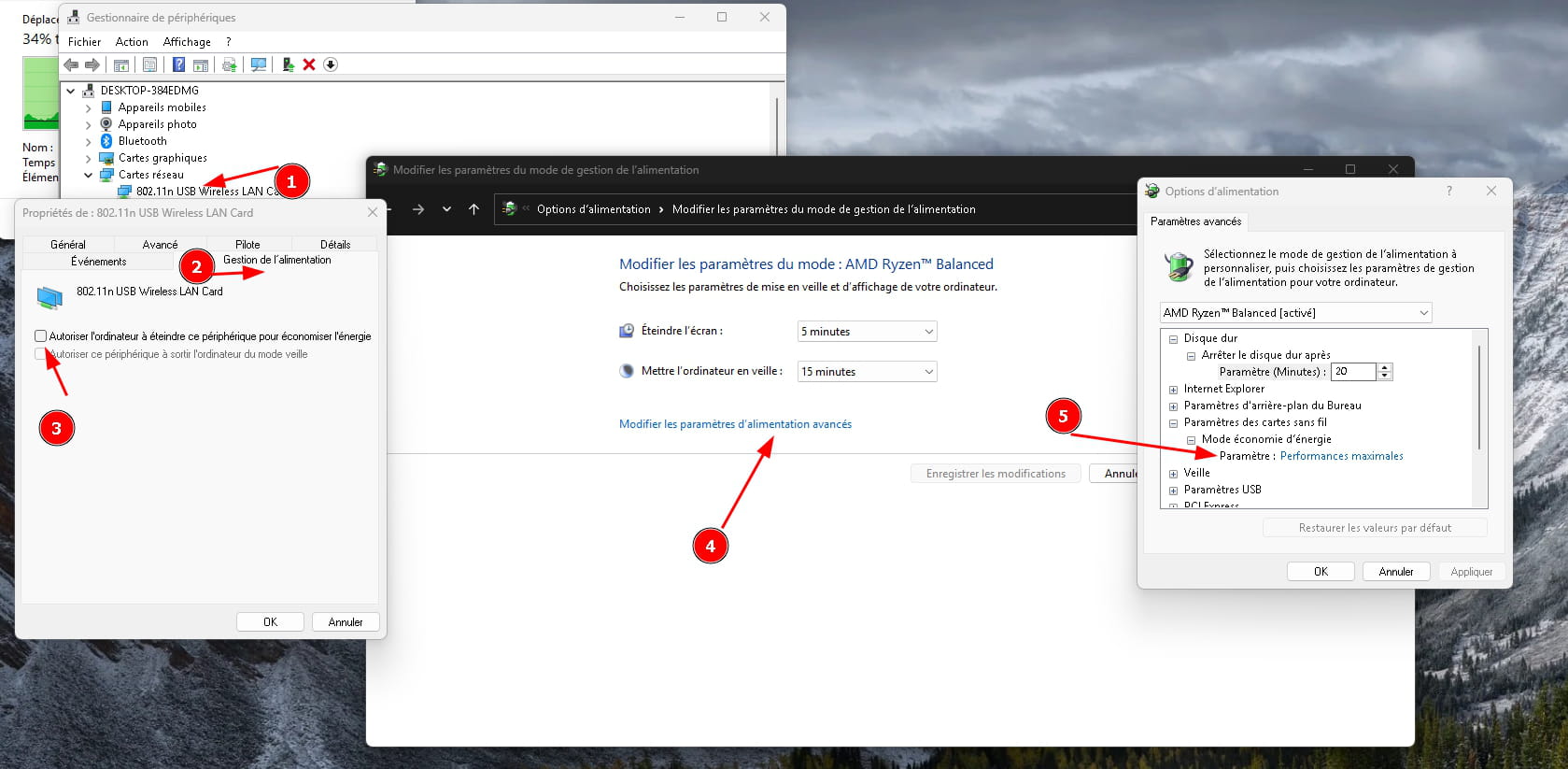

            1.    Vous pouvez essayer d'aller dans le gestionnaire de périphérique ouvrir les propriété de la carte,  puis onglet "Gestion alimentation"
            décocher Autoriser l'ordinateur à éteindre ce périphérique pour eco energie.
            2.    Windows + R control \Options d’alimentation\Modifier les paramètres du mode de gestion de l’alimentation
            Modifiier les paramètre du mode (celui que vous utliser), modifier les paramètres d'alimentation avancées, Paramètres des cartes sans fil régler a performance maximale.

            2. @steph810
              Bonjour Steph810,
              J'ai essayé ce matin et ça fonctionne, pas de déconnexions et de reconnexions intempestives.
              J'ai éjecté la clé wifi et réessayé et ça fonctionne toujours bien, en espérant que ça ne soit pas un hasard, mais je ne pense pas.
              Se pourrait-il que ça soit le port usb que j'utilisais habituellement qui soit défectueux?
              Merci beaucoup pour votre aide.
              Cordialement.
