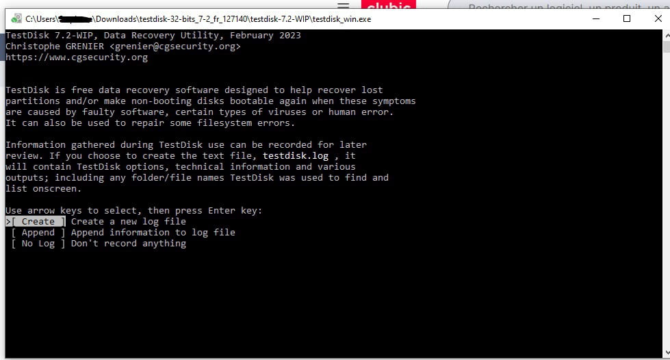

    1. j'ai ça quand je lance testDisk
      1. Vous êtes à l'étape de création d'un fichier journal (testdisk.log). Appuyez sur Entrée pour créer un nouveau fichier journal (option "Create").
        Ensuite, sélectionnez votre disque dur dans la liste qui s'affichera et validez avec Entrée.
        Choisissez "Analyse" pour que TestDisk recherche les partitions perdues ou corrompues.

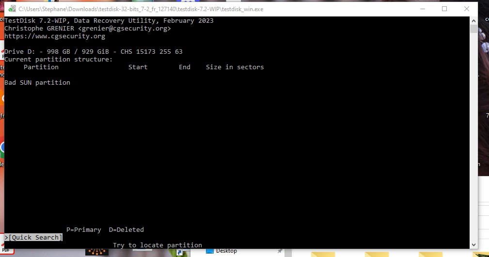

      1. Vous êtes à l'étape "Quick Search". Appuyez sur Entrée pour lancer la recherche rapide. TestDisk va tenter de localiser les partitions perdues.

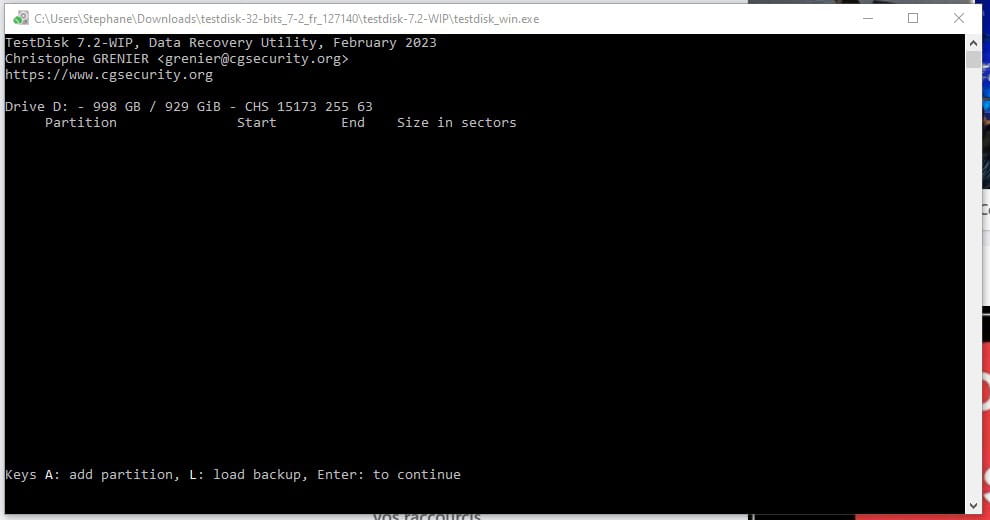

    2. du coup, ça ma donné ça
      1. Essayer la touche entrée pour voir si vous avez l'option "write" écrire, pour sauvegarder cette partition !
    3. du coup, vous pensez que c'est mort ? a amener mon dd chez LDLC ou un réparateur ?

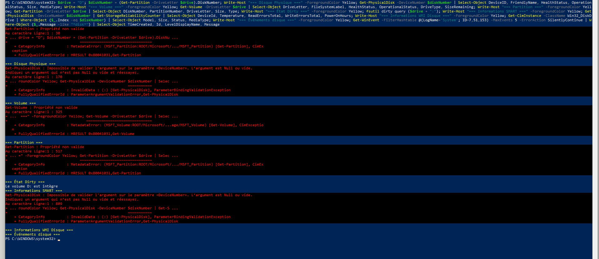

        PS: Ouvrir Powershell administareur Remplace le C ici $drive = "C" au tous debut par la lettre de ton disque et poste le retour de la commande et ne touche a rien autre copier coller dans le terminal et poster le retour merci.
         $drive = "C"; $diskNumber = (Get-Partition -DriveLetter $drive).DiskNumber; Write-Host "=== Disque Physique ===" -ForegroundColor Yellow; Get-PhysicalDisk -DeviceNumber $diskNumber | Select-Object DeviceID, FriendlyName, HealthStatus, OperationalStatus, Size, MediaType; Write-Host "=== Volume ===" -ForegroundColor Yellow; Get-Volume -DriveLetter $drive | Select-Object DriveLetter, FileSystemLabel, HealthStatus, OperationalStatus, DriveType, SizeRemaining; Write-Host "=== Partition ===" -ForegroundColor Yellow; Get-Partition -DriveLetter $drive | Select-Object DiskNumber, PartitionNumber, DriveLetter, Size, Type; Write-Host "=== État Dirty ===" -ForegroundColor Yellow; fsutil dirty query ($drive + ":"); Write-Host "=== Informations SMART ===" -ForegroundColor Yellow; Get-PhysicalDisk -DeviceNumber $diskNumber | Get-StorageReliabilityCounter | Select-Object DeviceId, Temperature, ReadErrorsTotal, WriteErrorsTotal, PowerOnHours; Write-Host "=== Informations WMI Disque ===" -ForegroundColor Yellow; Get-CimInstance -ClassName Win32_DiskDrive | Where-Object {$_.Index -eq $diskNumber} | Select-Object Model, Size, Status, MediaType; Write-Host "=== Événements disque ===" -ForegroundColor Yellow; Get-WinEvent -FilterHashtable @{LogName='System'; ID=7,51,153} -MaxEvents 5 -ErrorAction SilentlyContinue | Where-Object {$_.Message -like "*disk*"} | Select-Object TimeCreated, Id, LevelDisplayName, Message
      2. @steph810
        J'espère que c'est bien ce qu'il fallait faire lol, voila la réponse du coup

        Re bon windows ne le detecte même pas, seulement testdisk à bas niveau.
        La table de partition ou mft très endommagé.
        1. Lancer testdisk_win.exe.
        2. Choisir : Create (pour créer un fichier log).
        3. Sélectionner le disque concerné (ex : 939 GB / disque D).
        4. Choisir le type de table de partition :
           - Intel (si disque MBR)
           - EFI GPT (si disque récent, GPT).
        5. Choisir : [Analyse].
        6. Après Quick Search, si message "Bad Sun Partition" s’affiche, appuyer sur [Enter].
        7. Choisir : [Deeper Search].
        8. Laisser tourner jusqu'à la fin (cela peut durer longtemps selon la taille).
        9. Si une partition apparaît après la recherche :
           - La sélectionner.
           - Appuyer sur [P] pour lister les fichiers.
           - Si les fichiers sont visibles, appuyer sur [C] pour les copier sur un autre disque.
        10. Si aucune partition n’est trouvée :
            - Quitter TestDisk.
            - Lancer PhotoRec pour tenter une récupération brute des fichiers.

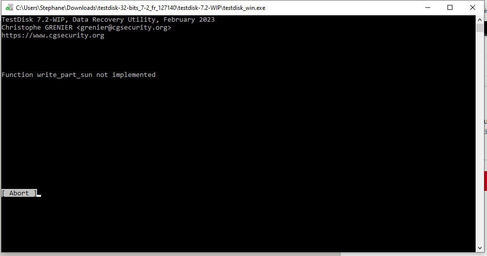

    4. bonjour cela sent"" le DD hs
      1. une mauvaise manip qui a supprimé un truc peut rendre HS un DD ?

      4. @fireworks66
        "une mauvaise manip qui a supprimé un truc"
         Euh ça peut être violent ça. On ne sait rien des suppressions tentées mais sur un disque dur il y a un peu tout ce qui est nécessaire, supprimes un truc nécessaire c'est vite fait.
