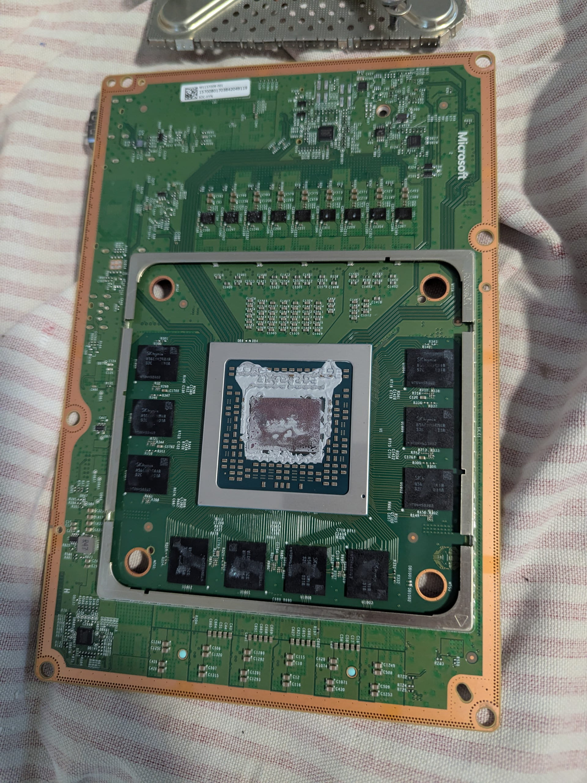

Xbox série x ne s'allume plus ?
Bonjour, donc ma console s'arrêtait en indiquant surchauffe température trop élevé de la pièce.
Le ventilateur faisait un bruit phénoménal.
J'ai essayé de la mettre au frais mais pareil .
En regardant un. Peu beaucoup on change de pâte thermique et ça fonctionnait.
Donc j'ai changé la pâte et il yen avait plus. Mais en voulant la démarrer rien du tout?
J'ai démonté 3 fois sans succès, je c'est plus ou chercher.
Merci de votre aide.

      1. Bonjour oui j'ai voulu essayer et j'aurais sûrement pas du ,mais je ne pouvais plus m'en servir puisque elle s'arrêtait aussitôt.
        C'était assez simple a démonter,c'est pourquoi je ne comprends pas pourquoi elle ne fonctionne plus.
        Pour la pâte thermique photo , on voit bien qu'il ne reste plus rien.
        Et encore merci.

        La pâte à débordé sur les circuits imprimé à la proximité du circuit graphique principal.  Ta console est morte...la pâte a fait cours circuit.

        Sur la photo,  il n'y a pas "pas assez" mais beaucoup trop de pâte,  ça a coulé à côté de la puce rectangle,  cela ne doit EN AUCUN CAS déborder.
        Il eu fallu poser la question avant de manipuler. Le mal est probablement fait, c'est pour ça qu'elle ne démarre plus.
        Essayer de tout enlever délicatement,  avec un pinceau fin et de l'essuie tout, sans aucun produit,  ceci fait, remettre une noisette de pâte au centre de la puce (de la valeur d'une tête d'epi ngle) et réessayer une mise en marche.

        La pâte thermique n'est pas conductrice flo, ce n'est pas le métal liquide de la ps5.
        Dans les pc portables, la pâte peut déborder d'avantage sans aucun incidence.
    2. La pâte qui a coulé ce n'est pas moi c'est d'origine.
      Moi j'ai tout nettoyé et remis au propre , c'est pour cela que je ne comprends pas .
        Vous pouvez remettre une photo de la situation actuelle ?
