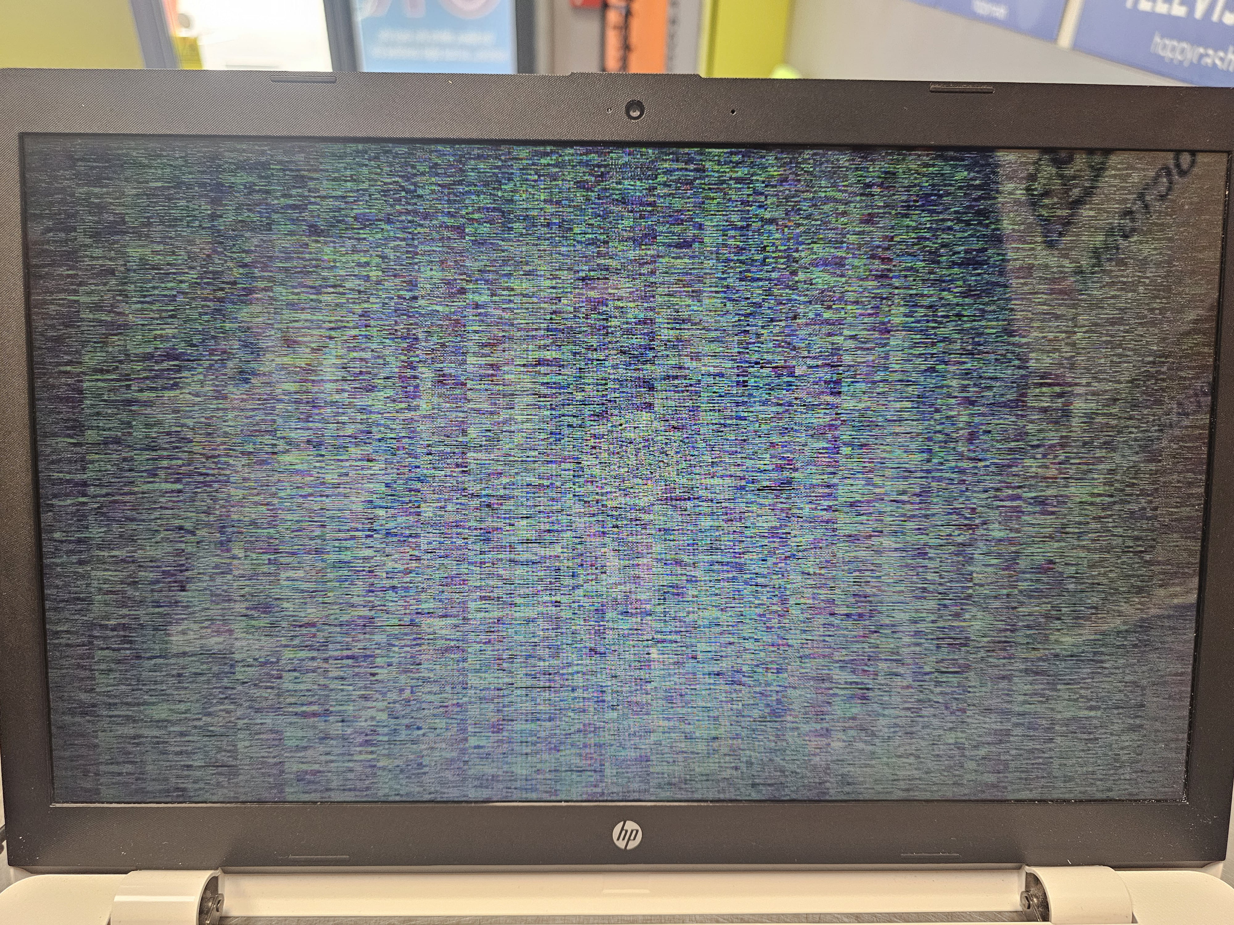

Bonjour à tous je suis face à un problème sur un pc hp 17-ak055nf j'ai créer une clé bootable afin de réinstaller Windows suite au changement de disque dur pour un SSD.
Malheureusement quand je boote sur la clé je tombe sur cet écran
Je pense à un problème de contrôleur vidéo mais je ne vois pas comment le résoudre
j'ai tenter de refaire la clé , j'ai même acheté une neuve toujours cet affichage
Merci par avance pour l'aide que vous pouvez m'apporter

    Il a quel âge ton PC portable HP ?
    1. Bonjour il est de 2018
    2. @alex37190
      Ton écran est, semble-t-il, HS. Il faut le changer.
    3. @Panth33ra
      Non l'écran fonctionne parfaitement quand on est dans le bios
    4. @alex37190
      ...alors, c'est la carte graphique. L'as-tu mise à jour ?
    5. @Panth33ra
      Je tente une réinstallation à partir d'une clé usb et je tombe sur cet écran je ne vois pas trop comment je pourrais mettre la CG à jour ...

    Il peu s'agir d'une résolution de l'écran qui n'est pas adéquate.
    Essayer un écran externe pour voir si c'est possible d'avoir la main dessus.
    1. Malheureusement cela ne change rien , je n'ai pas d'affichage en externe
        Ce n'est pas très compréhensible.
        Un écran externe est bien sûr hors jeu parce que sur un portable seul l'écran intégré fonctionne tant que Windows n'est pas installé et le pilote pour la sortie HDMI avec.
        Sur le Bios, le PC utilise un pilote graphique sommaire qui y est intégré, mais à l'installation Windows il devrait de même, même si le pilote spécifique n'est pas encore installé, se servir du pilote générique Windows: l'affichage au pire ne serait pas rien mais un affichage peu exploitable en 640x480.
        Ou bien on imagine que ce pilote générique n'est pas cohérent avec la carte graphique ce qui est surprenant et ne pourrait en principe arriver que si on essaie d'installer sur le PC une version Windows pour laquelle il n'est pas conçu.
        Dans cette hypothèse ça va être compliqué parce qu'il n'y a pas d'autre solution que de slipstreamer sur la clé USB une image ISO personnalisée renfermant le pilote graphique du PC pour la version Windows.
