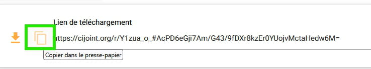

      Lorsque tu es sur le site, puis que tu as téléchargé le fichier via le bouton "Gestionnaire de fichiers", un lien est créé :
      Tu cliques sur le bouton entouré de vert, ça copie le lien, et tu colles dans ta réponse

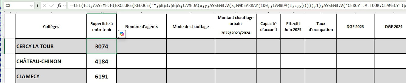

    Ce n'est effectivement pas facile tel quel. Avec Excel 365, en C3, et en donnant aux feuilles le nom exact de la colonne de la colonne B, à recopier vers le bas :
    =LET(flt;ASSEMB.H(EXCLURE(REDUCE("";$B$3:$B$5;LAMBDA(x;y;ASSEMB.V(x;MAKEARRAY(100;;LAMBDA(l;c;y)))));1);ASSEMB.V('CERCY LA TOUR:CLAMECY'!$A$1:$Q$100));zon;FILTRE(CHOISIRCOLS(flt;6);PRENDRE(flt;;1)='LIENS RECAP'!B3);lig;EQUIVX("Surface considérée m²";zon);INDEX(zon;lig+1))
    Après, il faut adapter aux autres colonnes.
    Daniel
    1. Daniel
      Les feuilles n’ont pas besoin d’avoir le même nom que ceux de la colonne B. Par contre il faut que les feuilles soient dans le même ordre que les cellules de la colonne B.
      Daniel
