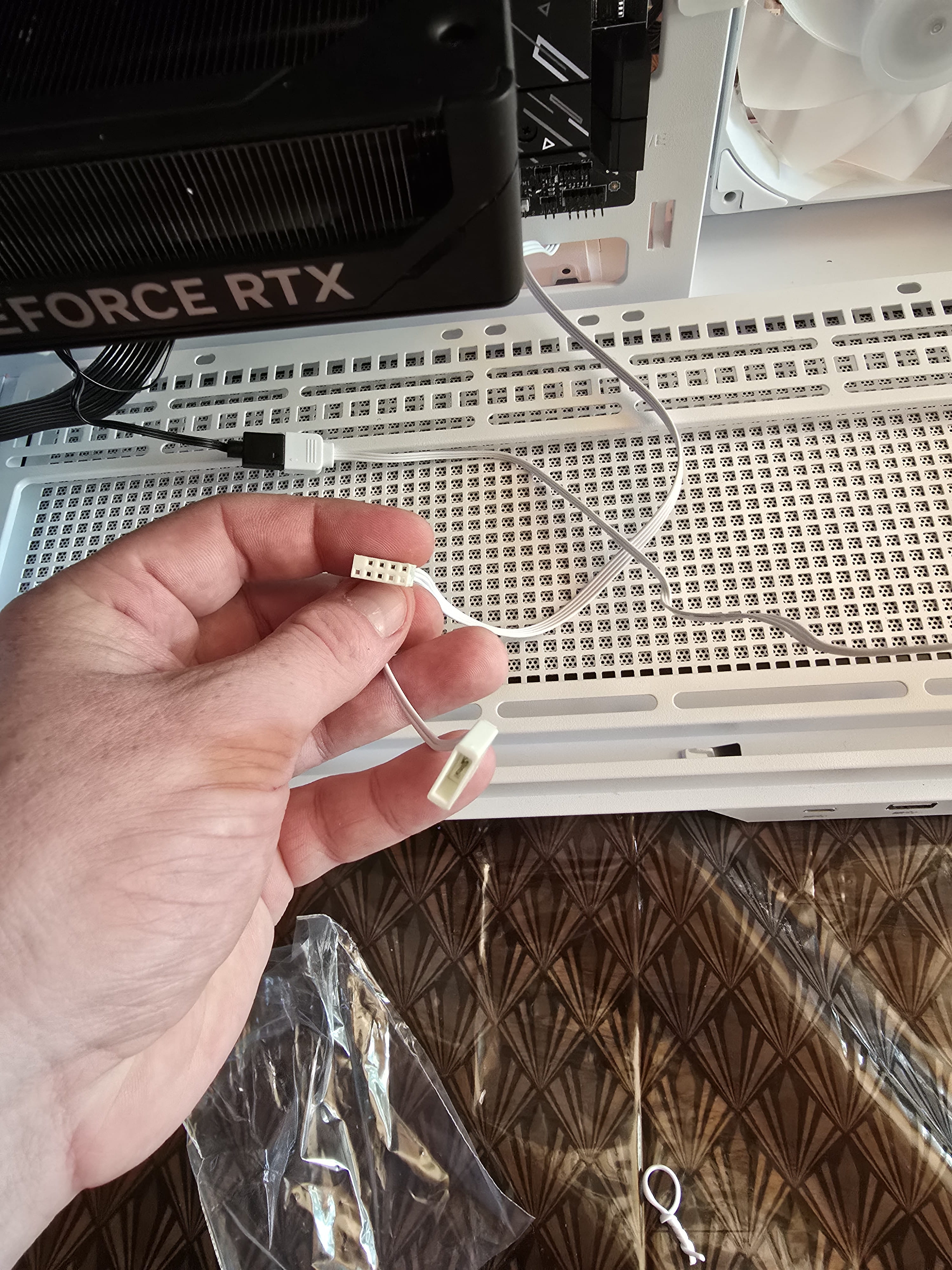

    1. Si c'est pas pour le SATA, il sert à quoi ce câble d'alimentation ? D'où vient il ? Est-ce pour alimenter le Hub RGB ? Ou autre ? Il faut des détails et images.
      La notice du boîtier est basique d'après le site officiel, rien de détailler, il faut apparemment savoir se d'emmerder, tu aurais du prendre quelque chose de plus basique pour faire tes dents, on dépense pas une grosse somme comme ça.

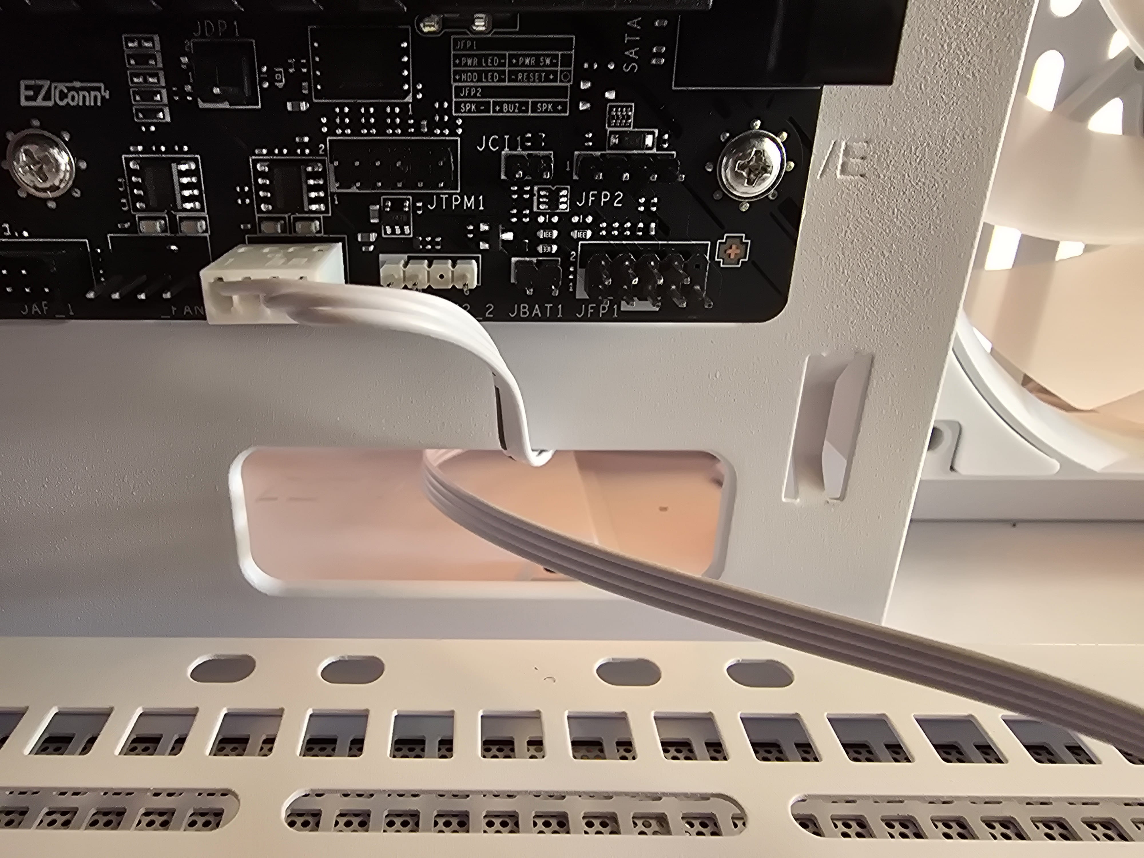

  2. Bonjour,
    Il manque certainement le front panel du boîtier, ce qui relie le bouton et diode d'allumage et activité du PC, c'est à relier à la carte mère selon son aménagement, tu peux t'aider de la notice de la carte mère.
    l'image ressemble une à la connectique usb2 du front panel et l'autre sata (externe?)
    Aides toi des notices et amis confirmés en la matière, le plus chiant c'est l'arrangement des câbles pour que out soit beau.

      1. Oui et aussi le modèle du boîtier et carte mère
    2. C’est une z890 gaming plus wifi avec un boîtier msi  mag pano 100r pz ( ne fait pas attention au câble qui se baladent je voulait simplement faire un test avant de mettre au propre)
      1. Le front panel du boîtier doit être connecté au jfp1, c'est ça qui gère l'allumage et les diodes d'activités.

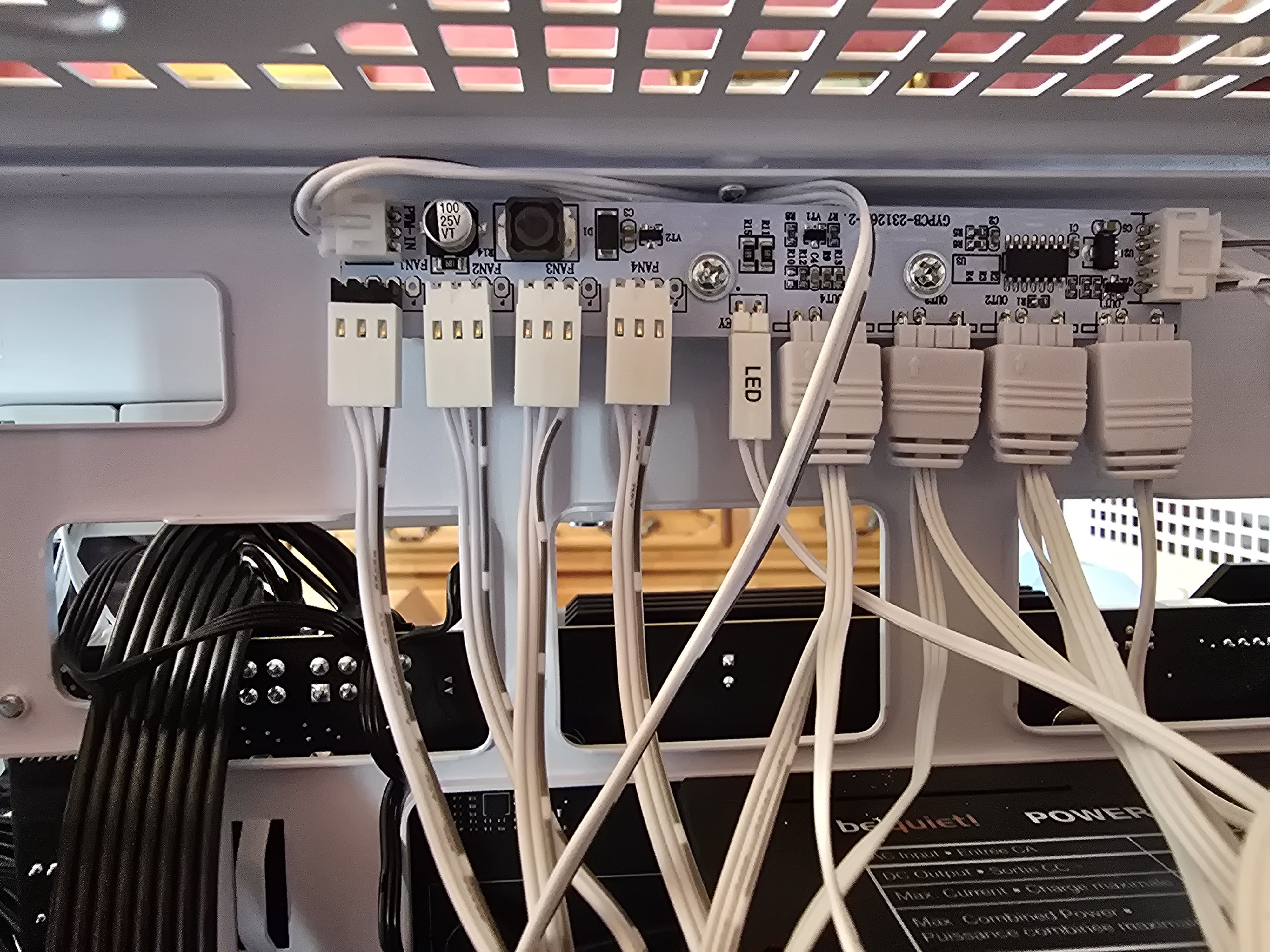

    3. Le sata est interne , voila une photo du hub de facade
      1. Le rgb c'est pas ma passion, mais c'est pas compliqué, tout suit une logique.
      2. @Winux
        En revanche, prendre un pc avec une installation rgb avec hub est peut être trop compliqué pour un débutant, je vois déjà une possible anomalie.
    4. Très par contre c’est bien ce câble la le front panel ?
      1. Non,
        Tu as mis la diode led du front panel sur le hub rgb j'ai constaté.

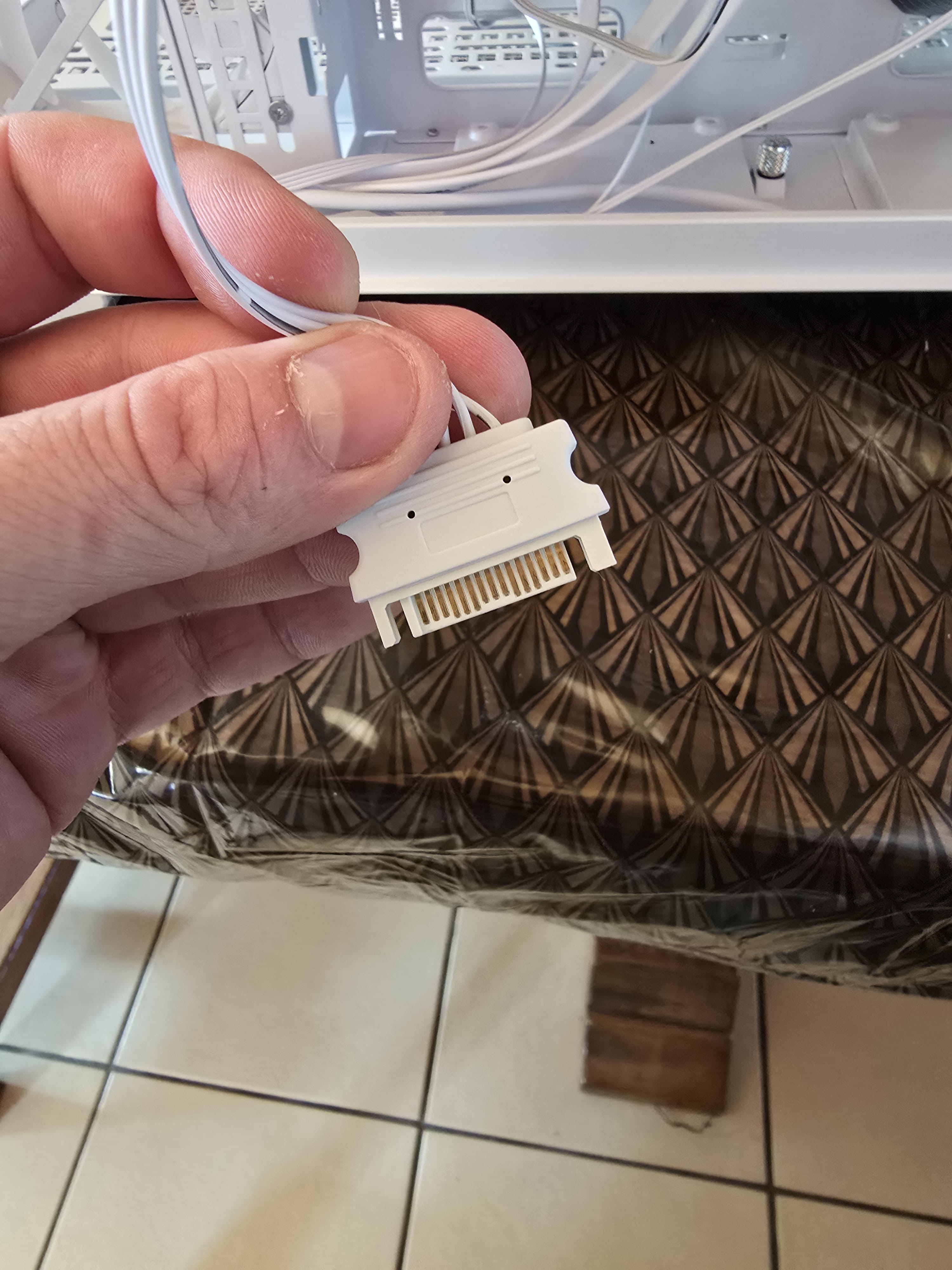

    5. J’ai revue le branchement et maintenant il s’allumé avec toute les Led mais les ventilateur de boitier ne fonctionne pas , une idée ? Il ne me reste que le fameux sata qui n’a pas d’emplacement
      1. Il faut peut être la relié à l'alim, mais avant ça il faut voir d'où ça vient, pas faire n'importe quoi même si les risques sont minimes.
    6. Le sata part des connectique de facade mais je n’est pas un telle branchement sur l’alim.
      1. C'est une alimentation modulaire que tu as ? C'est peut être juste à raccorder à une connectique sata alim pour gérer l'alimentation de l'usb c de la façade du pc.
        Enfin j'en sais rien, je cherche à comprendre.
    7. Pour le rgb j’ai capté le principe par contre toujours d’alimentation des ventilos et je me suis tromper le sata part de la petite carte que je t’es montré tout à  l’heure , oui c’est une modulaire .
      1. Ok, vas chercher les câbles d'alimentations sata dans la boîte de ton alim, c'est alors sûrement pour fournir le courant aux ventilos.
