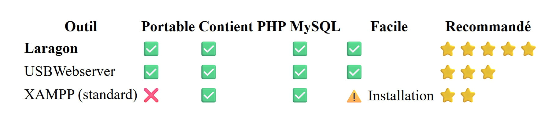

      Intéresse-toi à Largon, une suite fonctionnant sur clé USB avec Apache, MySQL, PHP et phpMyAdmin.
      pour l'instant tu n'as nullement besoin d'un hébergeur tu es en apprentissage et Largon t'offre tout ce dont tu as besoins pour développer ton site internet.

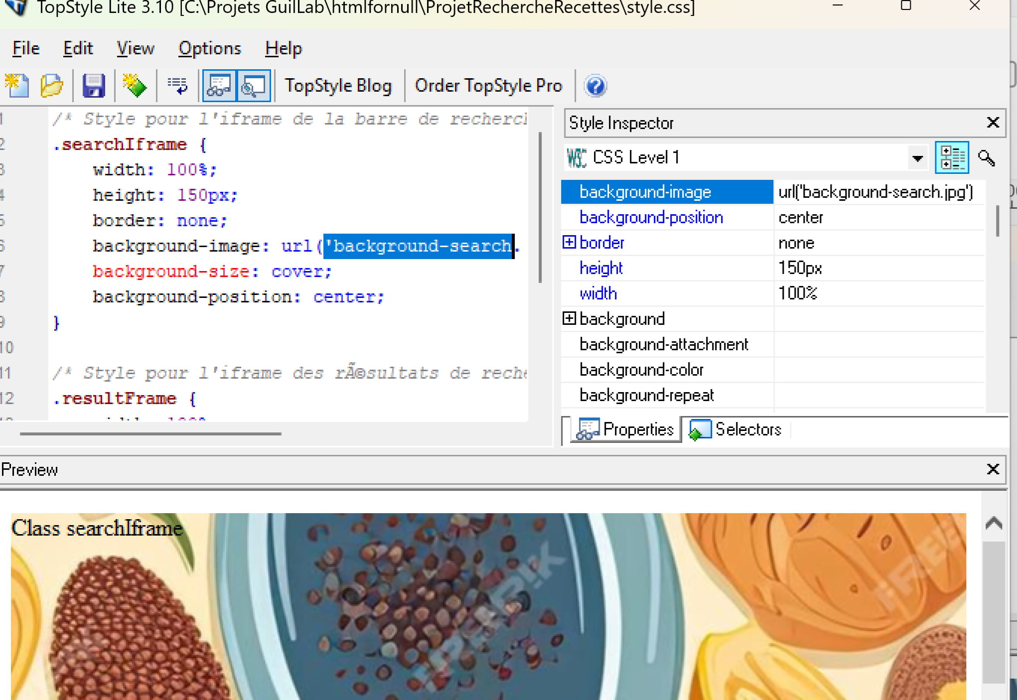

        Je t'invite a télécharger le logiciel TopStyle pour implémenter tes feuilles de style et c'est gratuit.
