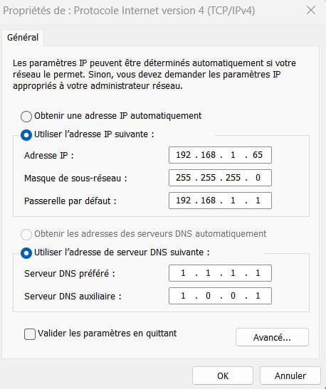

      On suppose bien sûr que la Box n'est pas à 192.168.0.1 à une autre adresse, il faut mettre 192.168.1.1 en passerelle:

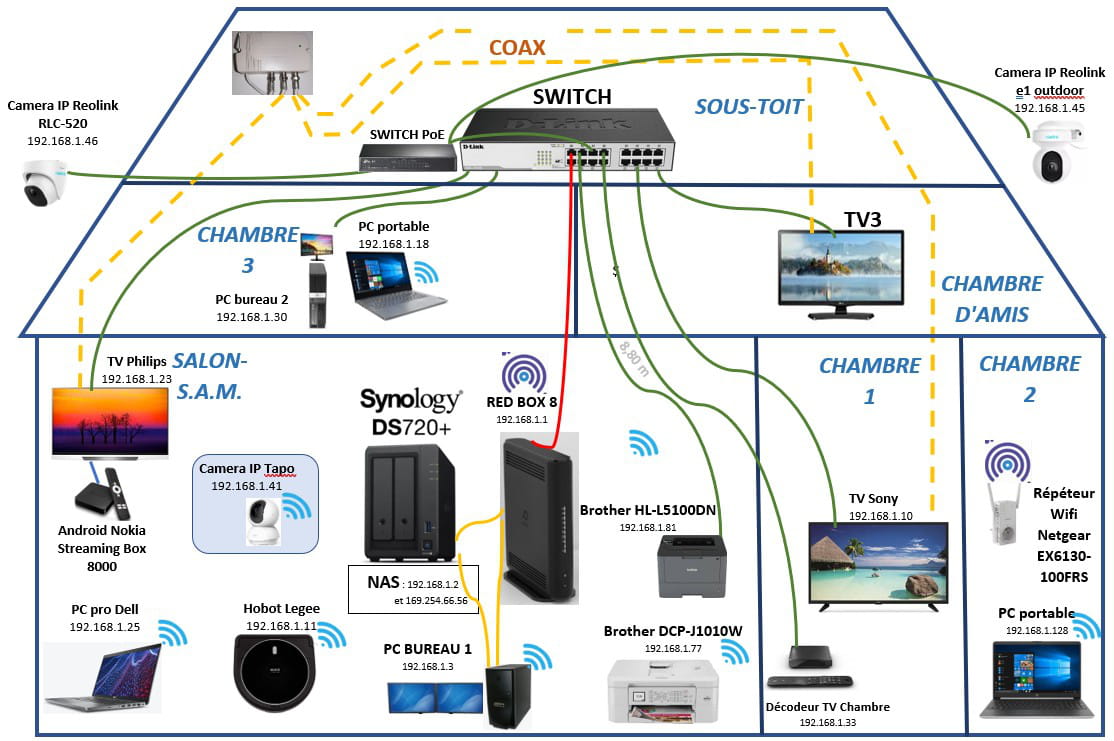

    Je me suis fait un plan réseau. Ais-je le droit de t'envoyer ça en MP ?

  3. Effectivement, la passerelle était la solution.

    Voici mon plan réseau, je sais c'est un peu amateur mais j'avais besoin que ce soit clair dans ma tête ...
    1. Amateur et apprenti sorcier :-)
      Je t'explique simplement j'espère, ton problème de routage.
      commençons par l'adresse IP V4 ou V6: chaque machine connait ou reçoit une adresse ip ET un masque réseau.
      ces deux données déterminent la plage des adresses ip qui font partie de son réseau local et à qui elle peut s'adresser directement, mais le protocole IP ne s'arrête pas là et il y a toutes les autres adresses en dehors, notamment l'internet.
      Pour communiquer avec le reste de l'internet, il doit passer par un routeur qui lui peut apprendre les routes vers le vaste monde. il peut y avoir plusieurs routeurs sur son réseau local mais en général il n'en a qu'un seul ce qui devient la route par défaut, ce que par abus de langage on appelle passerelle est juste sa route par défaut, donc l'adresse de la machine qu'il doit utiliser pour aller "ailleurs".
      Sous windows, les routes s'affichent par la commande route print, comme les paramètres ip s'affichent par ipconfig ou ipconfig/all
      Je suppose que ta box 8 gère ipv6 et donc te fournit des RA (annonce routeur) qui indiquent ce qu'il faut pour passer par elle (route par défaut et des paramètres pour que la machine se configure automatiquement avec une adresse qui va bien), on parle de SLAAC.
      Donc là ta connexion IPV6 devait fonctionner, vu que tu ne l'avais pas bricolée, ce qui te permettait d'accéder à pas mal de sites ipv6, google, facebouc, et plein  d'autres, mais pas à un tas de vieux sites pourris qui comme CCM ou le gouvernement, n'ont pas d'adresse ipv6.
      Ta mauvaise configuration sans route par défaut (0.0.0.0 mask 0.0.0.0 en ipv4 dans route print) et ::/0 en ipv6, faisait donc que tu n'avais pas d'internet ipv4.
      Je pense que c'est ipv6 qui permet aussi à ton double lien sur le NAS de fonctionner un peu via les adresses lien local (fe80::/64) mais bon avec les APIPA (169.254.../16) c'est possible aussi, c'est à peu près la même chose.
      Aussi, plutôt que mettre des adresses ip fixes, il vaut mieux configurer des DHCP statiques (ou bails permanents) sur le serveur dhcp, donc la box dans ton cas, les ip fixes sont plutôt à réserver aux matériels réseau (surtout les routeurs) et aux serveurs et imprimantes, qui sont une variété de serveurs, bien que le dhcp statique soit préférable pour les serveurs.

    Lorsque j'avais une box Orange, je pouvais fixer les IPs de mes périphériques dans l'administration de la box, mais lorsque j'ai changé pour une NB8 de chez RED, je n'ai plus pu le faire. J'ai donc fixé les IPs directement dans chaque périphérique, lorsqu'ils me l'autorisaient. Donc, si je suis bien tes explications, je ne peux pas utiliser le système de bails permanents.
    En revanche, sur la ligne SMB3 entre le NAS et mon PC de bureau, je suis en 169.254.66.56 sans IPV6 (décoché) : cette adresse est celle que Syno m'a choisi, je n'y ai pas touché.
    Tout ça, ça peut certainement expliquer les lenteurs de mon réseau interne.
    Exemple : sur un PC portable est relié à ma box en filaire, sans aucun paramètre sur sa carte réseau (tout automatique). Lorsqu'alors je fais un CrystalDiskMark vers mon NAS (lui même relié au switch), je plafonne à 117 mBits/s, alors que mon câble est de catégorie 6A et que je suis censé pouvoir atteindre le gigabit. Ça, c'est un truc qui m'a toujours dépassé et que je ne comprends toujours pas. Pourtant, la carte réseau m'indique bien '1,0 Gbits/s'.
    Autre expérience, si je connecte ce même PC sur le switch, j'atteins le NAS, mais à une vitesse plus faible (86 mBits/s).
    Si j'ai mieux compris le système DHCP, j'aurais besoin d'autres explications (si je n'abuse pas) sur la configuration de mon réseau (tout en filaire, câble et prises en catégorie 6A ou 7).
    En tout cas, merci beaucoup c'est très constructif.
      En passant, on peut tout à fait si on le souhaite pour une raison ou pour une autre en tout cas au moins sur une NB6 désactiver IPV6 et attribuer une IP statique en IPV4 à tel matériel en fonction de son adresse MAC.
    2. Pour la liaison directe NAS PC, il faut déjà vérifier que le PC est bien en APIPA aussi dessus, mais tu maitriserais mieux si tu mettais une ip fixe (sans passerelle) sur ce port et  sur le PC aussi, par exemple 10.0.0.1 et 10.0.0.2 masque 255.255.255.252 (/30) tu peux aussi configurer une plage dhcp pour ça sur le nas, qui adressera directement le PC.
